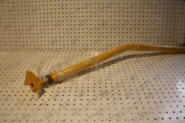

На класего-универсале установлена такая передняя распорка
#139 Yurec77
Yurec77
  • 4 131 Повідомлень:
  • Реєстрація 28-вересень 10
  • Авто:21043/ланос.
Відправлено 21 листопад 2011 - 11:33
Распорка как распорка,просто усиленая.
