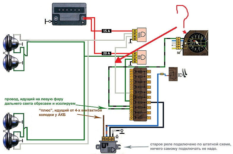

serg34 1 Скарга Опубліковано: 4 листопада 2011 Подключаю реле по этой схеме,только на ближний,что это за провод на схеме,который идет на 6-ой предохранитель и за что он отвечает(предохранитель)? Поділитися повідомленням Посилання на повідомлення Поділитися на інших сайтах
Anndreykov 10 Скарга Опубліковано: 5 листопада 2011 (змінено) serg34, А где ты взял такую схему? Там вообще бред нарисован. Ну во первых после предохранителей провода идут только на лампы, и ни как не на выключатели, а тот серый провод тоже ???????????? Посмотри на нормальной схеме этого ничего нет. http://www.shematic.net/page-68.html" rel="external">Посилання Реле ставится параллельно дальнему(там есть и + и -), в разрыв провода от подрулевого переключателя до предохранителей. Проще всего снять клемму, подходящую к 5 и 6-му предохранителям и повернуть ее(дорастив конечно) до управления реле. Там же кинуть провод обратно(выход реле) и надеть на клемму колодки предохранителей № 5 и 6. Эти клеммы запараллелены на колодке. Реле дальнего света под № 18. Плюс, который нужно запараллелить - коричневый провод контакт 30/51. Минус это масса - 85. Привести провод удлинненный от колодки - 86, вернуть назад на колодку от - 87. Если возьмешь реле стандартное, с номером, как и родное стоит, то контакты будут по номерам соответствовать. Кстати, попался тот сайт, с которого Вы выложили рисунки. Я понял, то, что я назвал переключателями, на самом деле реле ближнего и дальнего света. Как там сделано, делать не советую, лучше сделайте по подобию дальнего. Не зря на колодке предохранителей задействовано для света четыре предохранителя. В случае если что то случается либо с проводом либо с лампочкой и сгорает предохранитель, Вы не останетесь совсем без света, а пропадет только одна фара, а в схеме которую Вы выложили, остаетесь вообще без света, и как правило в самый неподходящий момент. что это за провод на схеме,который идет на 6-ой предохранитель и за что он отвечает(предохранитель)? Это провод ближнего света. В этой схеме они как раз и пустили его на управление реле. Змінено 5 листопада 2011 користувачем Anndreykov Поділитися повідомленням Посилання на повідомлення Поділитися на інших сайтах
serg34 1 Скарга Опубліковано: 5 листопада 2011 (змінено) Anndreykov, Завтра попробую так сделать! Получаеться реле устанавливать в торпеде или вывести провод под капот? Змінено 5 листопада 2011 користувачем serg34 Поділитися повідомленням Посилання на повідомлення Поділитися на інших сайтах
Anndreykov 10 Скарга Опубліковано: 6 листопада 2011 Проще всего под торпедой. Тогда клемма, снятая с колодки предохранителей(там где один толстый провод на 2 предохранителя), одевается на управление(обмотка реле), Второй контакт обмотки садится где нибудь рядом на землю. На контакт реле подаешь "+" с 1-го предохранителя, только берешь его на входе(с той стороны, где приходит толстый провод. Там же есть пустая клемма, на нее и садишь). А выход(второй контакт реле) небольшим хвостиком садишь на то место колодки предохранителей, откуда был снят самый первый провод. Если реле будешь ставить под капотом, рядом с реле дальнего света, то "+" берешь от того реле, "-" Где нибудь рядом, а управление и выход придется тянуть с салона от колодки предохранителей. Первый вариант более простой, поэтому в своей копейке(когда была) делал именно так и сыну в копейке так сделали. Поділитися повідомленням Посилання на повідомлення Поділитися на інших сайтах
