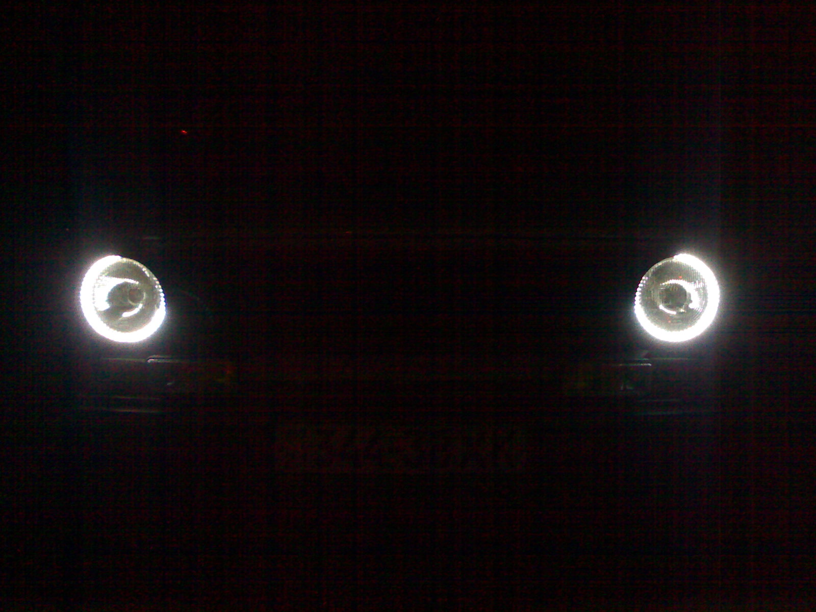

Андрей34438хк 1 Скарга Опубліковано: 14 травня 2011 У меня так получилось. Чё скажите ? Поділитися повідомленням Посилання на повідомлення Поділитися на інших сайтах
odeskin 3 Скарга Опубліковано: 30 травня 2011 Андрей34438хк, получилось нормально! Вот тока как менты отреагируют на ето?????? Ведь ето склонно к переоборудованию штатной подсветки? Или я может не прав.? )))))))))) Поділитися повідомленням Посилання на повідомлення Поділитися на інших сайтах
