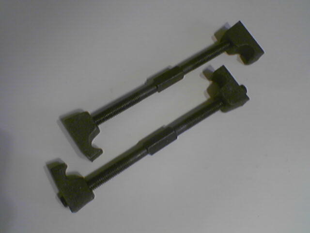

}I{eka 1 Скарга Опубліковано: 23 лютого 2011 PRADO,купил сьемник или стяжки??? Скажу сразу, стяжками геморно стягивать и вытаскивать... Поділитися повідомленням Посилання на повідомлення Поділитися на інших сайтах

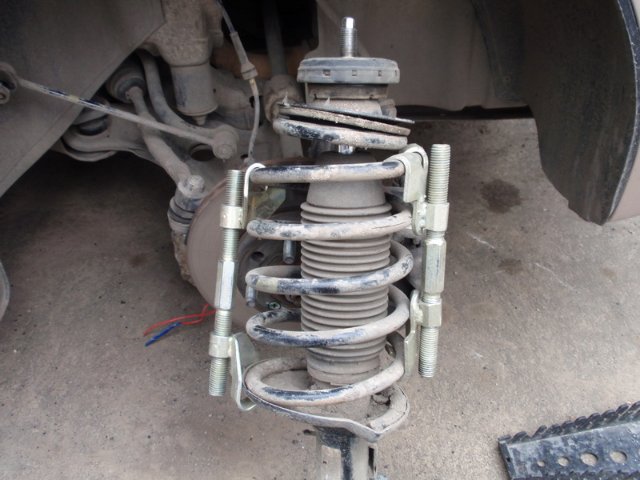

Voodoo Child 9 Скарга Опубліковано: 23 лютого 2011 PRADO, правильный съемник для передних пружин ставится как бы на место амортизаторов (аморты нужно снять.) Там должен быть шток, и две тарелки. Шток вращаешь - тарелки сжимаются. Как сожмешЬ, так и пружину выймешь. Есть правда еще экстремалы, так те переднюю подвеску под нагрузкой сжимают, пружины стягивают проволкой и потом на вывешенной стороне их вынимают. Поділитися повідомленням Посилання на повідомлення Поділитися на інших сайтах
}I{eka 1 Скарга Опубліковано: 23 лютого 2011 Вот как нужно ставить сьемник, имел виду Voodoo Child : Если у тя не такой сьемник, то как вариант, можно открутить и вытащить амморт,открутить верхнюю шаровую(3 болта) от верхнего ричага и открутить стаб от нижнего ричага, затем сильно нажимай ногой на нижний рычаг и вытаскивай пружину. Поділитися повідомленням Посилання на повідомлення Поділитися на інших сайтах
feb73 4 Скарга Опубліковано: 24 лютого 2011 Я вообще их безо всяких сьемников менял, длинная монтировка и вперед. НО. Делалось это на подьемнике. А без подьемника сьемником, что на фотке-самое оно. Стяжками пробовал, но это гемор. Поділитися повідомленням Посилання на повідомлення Поділитися на інших сайтах

}I{eka 1 Скарга Опубліковано: 24 лютого 2011 Такими стяжками, как у тя, не удобно стягивать переднии пружины, больше намучаешся. Но вот заднии стягивать или пружины на стойках ещё терпимо. У меня такие же были стяжки, не понравились в работе. Спасибо, не подскажешь где такой съемник продается, и сколько стоит... Думаю, купить можно на автобазаре "Яма", цену увы не знаю, никогда не покупал такой. p.s. а если просто верхний рычаг открутить, и отвести в сторону? Я откручивал только шарову от верхего рычага(3болта) и стаб от нижнего рычага, а вот откручивать полностью рычаг и отодить в сторону как-то не пробывал. Поділитися повідомленням Посилання на повідомлення Поділитися на інших сайтах

Voodoo Child 9 Скарга Опубліковано: 24 лютого 2011 PRADO, стяжки, что ты купил, на классике применяются для задних пружин. Там как-раз съемник пружин для передних не подойдет - ограничитель хода подвески сверху и мост снизу не дает его туда нормально всунуть. Правда их тоже можно без этих стяжек менять. P/S Цена на съёмник два года назад была 55 грн, а на такие стяжки как у тебя - 30. Поділитися повідомленням Посилання на повідомлення Поділитися на інших сайтах
PRADO 1 Скарга Опубліковано: 24 лютого 2011 PRADO, стяжки, что ты купил, на классике применяются для задних пружин. Там как-раз съемник пружин для передних не подойдет - ограничитель хода подвески сверху и мост снизу не дает его туда нормально всунуть. Правда их тоже можно без этих стяжек менять. P/S Цена на съёмник два года назад была 55 грн, а на такие стяжки как у тебя - 30. Я брал 85грн... p.s. а я думаю чего эти стяжки не залазят) Съемник - дело хорошее, а если нет его? Я делал так: -ставим на домкрат -снимаем колесо -откручиваем и вынимаем амортизатор -откручиваем стабилизатор от рычага -отпускаем сайленты на нижнем рычаге -откручиваем гайку нижней шаровой опоры и вынимаем (тут просто болтом выдавил) -отводим суппорт с диском, со всей хренью в сторону -наступив ногой на рычаг вынимаем пружину собираем в обратном порядке А если сделать всё так как ты написал, но место нижней шаровой, открутить верхнею, просто если гайку с нижней шаровой снимать, её потом надо оттуда выбивать...( Поділитися повідомленням Посилання на повідомлення Поділитися на інших сайтах
vet 5 Скарга Опубліковано: 24 лютого 2011 А если сделать всё так как ты написал, но место нижней шаровой, открутить верхнею хз.. не пробовал)) если гайку с нижней шаровой снимать, её потом надо оттуда выбивать...( отвечу своей же цитатой тут просто болтом выдавил Не совсем болтом, просто съемник такой - "болтообрАзный" Типа такого: И на всяк случай тебе статейка про замену шаровыхв помощь - ТыЦ" rel="external">Посилання Поділитися повідомленням Посилання на повідомлення Поділитися на інших сайтах

2-ешник 92 Скарга Опубліковано: 27 лютого 2011 Такими стяжками, как у тя, не удобно стягивать переднии пружины, больше намучаешся. Но вот заднии стягивать или пружины на стойках ещё терпимо. Задние и без съёмника снимаются-ставятся на вывешеном мосту и отпущеных сайлентах. легко а я думаю чего эти стяжки не залазят) передние снимал такими стяжками. только "крючки" потоньше. Поділитися повідомленням Посилання на повідомлення Поділитися на інших сайтах
