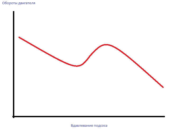

USSRMoto 170 Скарга Опубліковано: 25 січня 2012 Не, в том то и дело, что это все на месте стоя. Тапок совсем не трогаю... ща попробую обяснить графиком... ща нарисую Вот как то так получаеться правда коряво... стремление вправо - это втаплевание подсоса И странно, что вот это повышение оборота в какой то момент довольно резкое. Поділитися повідомленням Посилання на повідомлення Поділитися на інших сайтах

2-ешник 92 Скарга Опубліковано: 25 січня 2012 ... так вот когда втопил его примерно на 1/4 или 1/5, то вроде как обороты падают по мере утопления, потом в какой то момент сново выросли и двигатель стал четче работать вопрос, а что это может быть? всё очень просто. Есть идеальное соотношение бензин/воздух при котором двигатель в режиме прогрева работает наиболее стабильно. На прогретом двигателе это соотношение будет , напр: 14,6/1 (задано жиклёрами)), а на на еле тёплом для стабильной работы (ни о мощности, ни об экономичности речи нет, только о стабильном воспламенении) НАПР: 10/1 Вот заслонкой ты это соотношение находишь в какой-то момент. Поділитися повідомленням Посилання на повідомлення Поділитися на інших сайтах

alex_lys 4 Скарга Опубліковано: 26 січня 2012 USSRMoto, Этому явлению, которое присутствует у всей "классики" в стоковой комплектации, есть вполне логическое обьяснение. В момент запуска холодным есть не только двигатель, но и карб. Поэтому движок молотит на сильно вытянутом подсосе и получает при этом плохо приготовленную топливную смесь - на холодном воздухе. Первым и намного раньше движка прогревается карб, если установлена гофра к выпускному коллектору и крышке "кастрюли" повернута в положение "зима". Вот именно в этот момент происходит первый скачок и значительная стабилизация работы двигателя - он начал получать тёплую топливную смесь. Возможно просто она совпадает с утапливанием подсоса или именно положение подсоса на 1\5 как раз оптимально для работы движка в таком состоянии. У меня зимой наблюдается то-же самое явление, карб такой-же, только обьём движка - 1,2. Поділитися повідомленням Посилання на повідомлення Поділитися на інших сайтах
