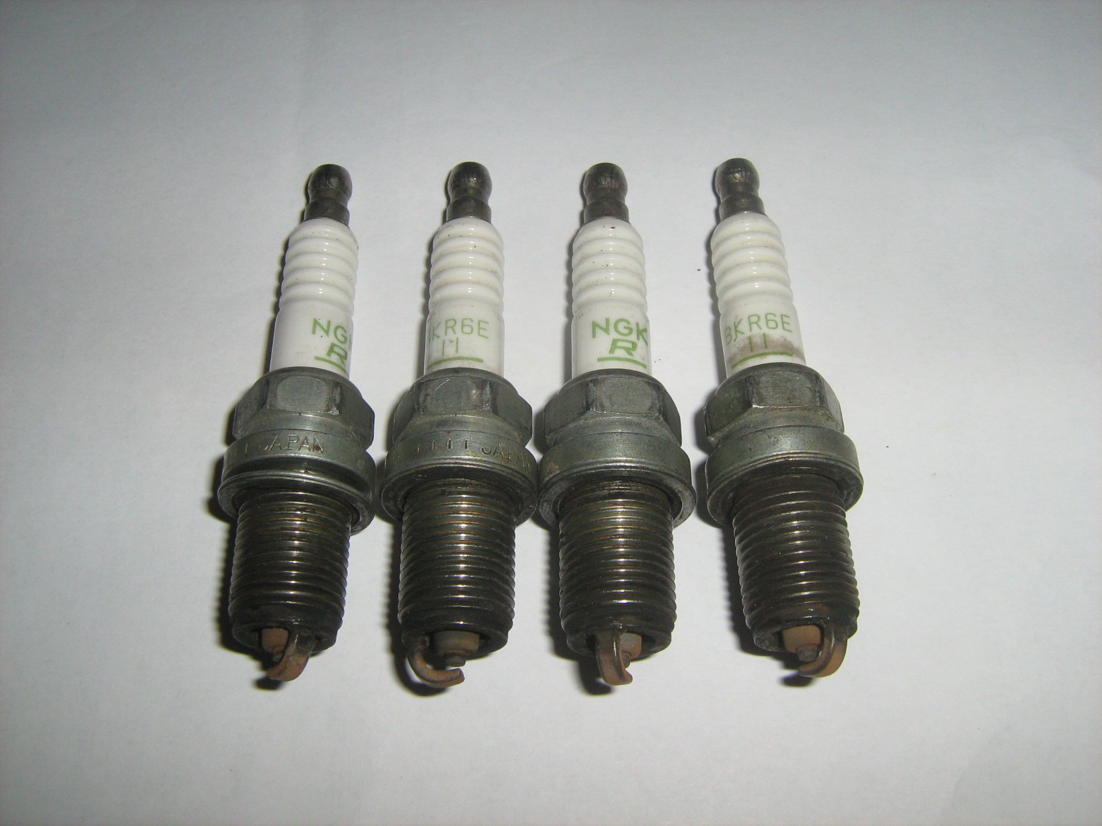

Я на этих NGK-R нормально зиму отъездил. Отличніе свечи. Сейчас снял и отложил до следующих морозов, а на лето поставил обычный Brisk за 30 гривен. Никакой изоленты не подматывал, колпачки стандартно-идентичные. Просто надо поджать круглыми пассатижами наконечники проводов.
Только они у тебя на фото, что-то закопченые, карб переливает? У меня светло-коричневые, по-феншую.
Чтобы не быть голословным, фото этих свечей. Двигатель всю зиму отработал ровно и тихо, заводился с пол-оборота в самый сильный в эту зиму мороз -17. Бензин 92-й ОККО или Мустанг.
