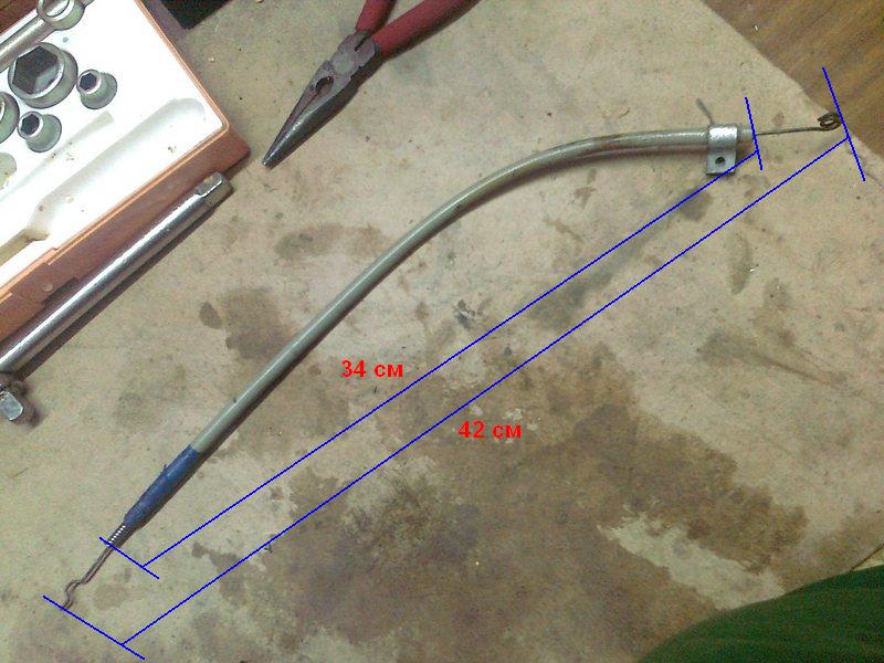

shahter.ru 2 Скарга Опубліковано: 14 вересня 2012 DerSieger, пока снял привод померяй пожалуста длину тяги краника печки (длину обмотки и длину самой проволочки) Поділитися повідомленням Посилання на повідомлення Поділитися на інших сайтах
DerSieger 1 Скарга Опубліковано: 16 вересня 2012 shahter.ru, Поділитися повідомленням Посилання на повідомлення Поділитися на інших сайтах
