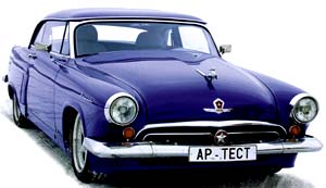

В auto.ria.ua есть любопытный экземплярчик.Газ 21 с кузовом купе.

в принципе это не ГАЗ21, а БМВ в подогнаном обвесе ГАЗ21. Т.е. это уже было купе до модернизации. В журнале Тюнинг статья была
Господа могу предположить, что это именно газ 21 а не БМВ (сам хотел так переделать) стекло лобовое немного увеличило наклон, арки стали побольше, ну с дверьми и так все видно.
tigor
Интервью с автором-хозяином машины. И человек сам лично!!! сказал, что кузов, двигатель, трансмиссия, подвеска -- это БМВ
Облицовка кузова -- стилизация под 21-ю.
Ну вот эта, которая на фото выше - врядли БМВ. На базе бумера шестерки в России сделали 21ю. А это, выше, закос под Российскую, но не она. Это именно качественно переделанная 21я. Хотя полюбому трансмиссия-подвеска-двигло не родное :)

Я уточнил, что это не переделанная Волга. А силовая основа от БМВ. База-купе взята готовая.
Потратил 5минут -- нашел.
Посилання
с BMW срезали крышу, оперение, часть силовой структуры. Остались только днище, лонжероны и поперечины. Надо отдать создателям должное — похоже, они подошли к ответственной задаче постройки автомобиля максимально грамотно и, что называется, с понятием. Просчитать жесткость кузова у них, естественно, возможности не было, и потому решили по возможности копировать конструкторские решения баварских кузовщиков. Было изготовлено около пятидесяти переходных элементов коробчатого сечения, соединяющих днище М3 и волговские крышу, крылья и внешние панели. При этом старались все сделать так, чтобы общее сечение металла в силовой структуре было бы больше, чем у BMW: лучше перестраховаться, но не допустить критического уменьшения жесткости конструкции.
Все внешние детали можно назвать волговскими только с оговоркой: каждую кузовную деталь сваривали как минимум из двух. Ведь капот и крышка багажника заметно длиннее 21-х, а крыша — короче и шире. Кстати, от кузова донорской Волги впрямую использовали только перекроенную крышу с усиленными стойками. А все навесные детали купили новые, в грунте — благо, для 21-й их еще можно найти на рынке.

Центральный замок, ABS, Гидро усил., стекло под.R-17 235... двиг.М-50 ходовая и все агрегаты БМВ 5серии
Имхо
для понастоящему современного проекта купе на базе авто старше 10-ти лет, дешевле взять донора купе.
Обосную: делать купе на "слабом" двиге и трансмиссии нет смысла. Накручивать двиг, усиливать подвеску, и др. механизмы и агрегаты -- денег выйдет немало. +расчёты и работы по усилению кузова.

Т.е готовое купе (несущая часть с двиглом (обычно не слабым), трансмиссией, подвеской) будет реально просчитано по прочности, всё интегрировано.
Хотя имхо делать купе-копейку (рАвно как и 21-ю) на базе иномарочных кузовов = изврат и крамола
имхо :)
tigor Какой Газ 21 донор?! В данном случае донор БЭХА. И я полность.ю согласен с 2-ешником. Реально чето там переваривать и т.п. на ВАЗах и ГАЗах - действительно изврат и крамола :)
