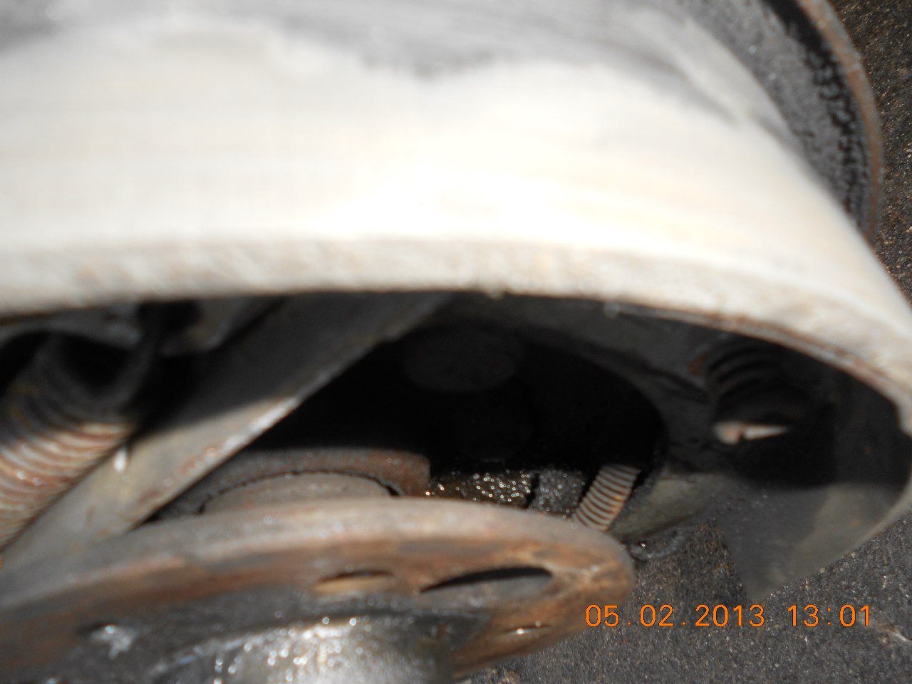

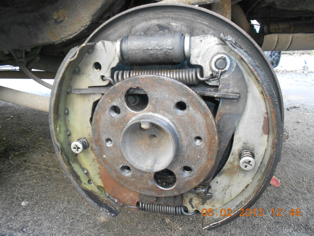

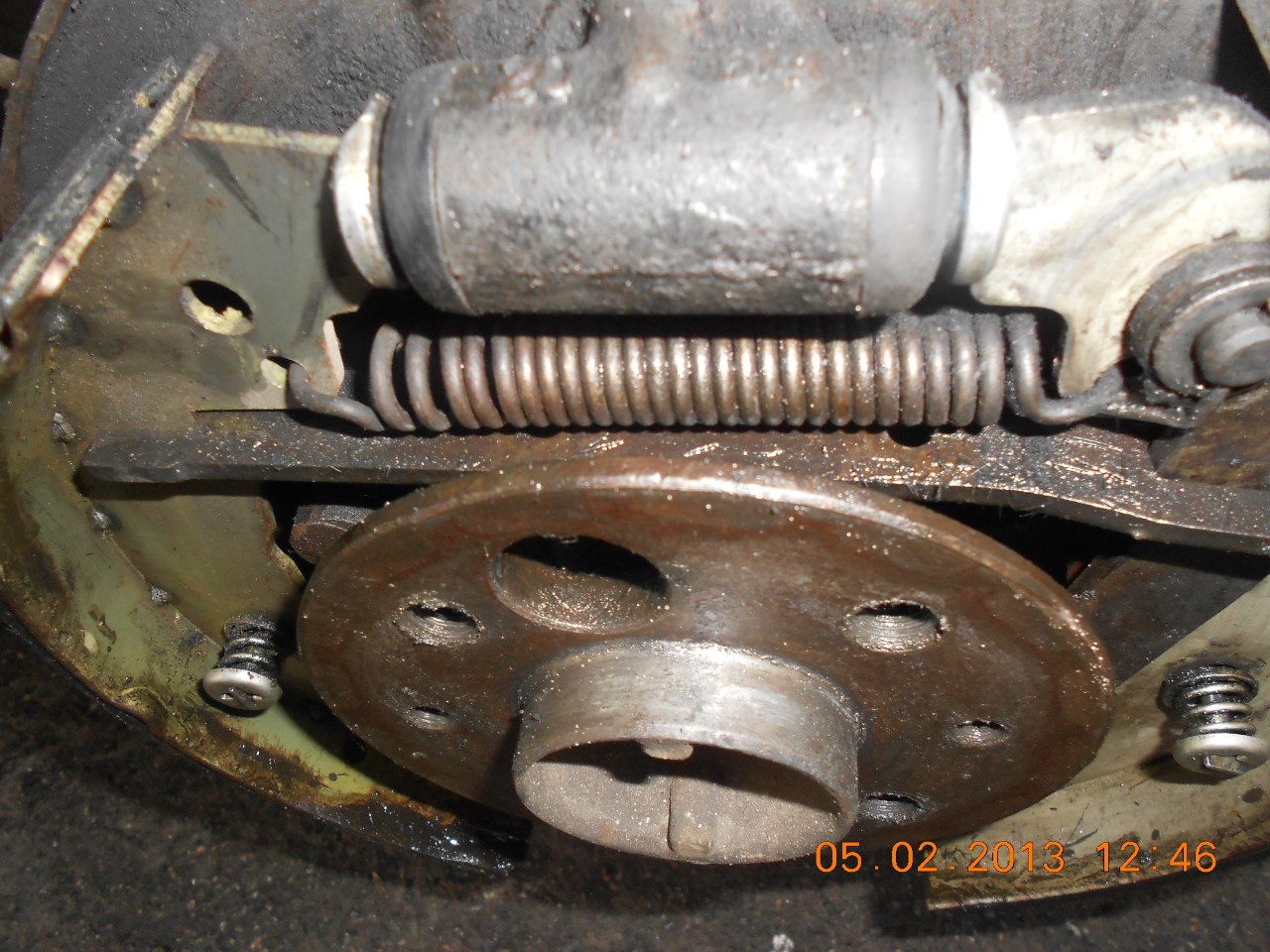

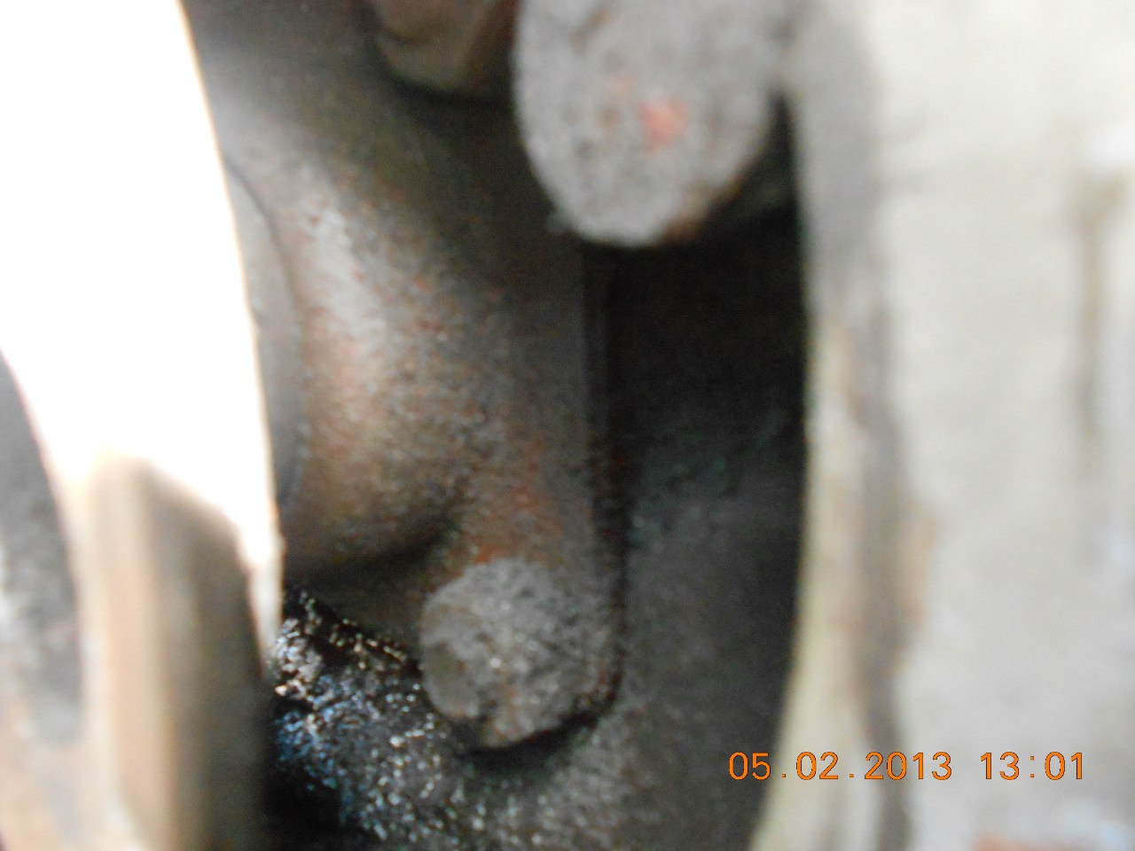

VetalyDamage 2 Скарга Опубліковано: 5 лютого 2013 (змінено) при снятие барабана наблюдал такую картину.то что с левой стороны где и имоверно клинило колодку правую не оттягивало,ну если не оттягивает колодку то клинить не должно разве что ее отжимает а потом она на место не стает.ну проблема именно было при остановке тоесть после выжимание педали тормоза и при попытке рушить что то не давало.и наблюдал особенно достаточно масла в барабане с левой стороны. Посилання Посилання Посилання Змінено 5 лютого 2013 користувачем VetalyDamage Поділитися повідомленням Посилання на повідомлення Поділитися на інших сайтах
Menor 37 Скарга Опубліковано: 5 лютого 2013 наблюдал особенно достаточно масла в барабане с левой стороны. доставай полуось и меняй сальник Если тормоза не отпускало, то наверное нужно менять цилиндрик Поділитися повідомленням Посилання на повідомлення Поділитися на інших сайтах
02universal 35 Скарга Опубліковано: 5 лютого 2013 А масло ли было(не тормозуха?),менять цилиндрик полюбому(с долгой прокачкой,свежей жидкостью) Сальник полуоси- брать с насечками по рабочей кромке(бывает левый-правый,на резине есть стрелочка(левое колесо- стрелка по часовой)), цилиндрик- лучше 2105(самоподвод),только НЕ ФЕНОКС! Удачи в работе! Поділитися повідомленням Посилання на повідомлення Поділитися на інших сайтах
VetalyDamage 2 Скарга Опубліковано: 5 лютого 2013 Menor,честно не знаю что не отпускало колесо ну думаю что тормоза.а полу ось сальника самому я думаю можно сделать там же семник надо специальный вроде.и когда сальник меняешь там подшипник тоже вроде надо снимать и менять. Добавлено через 3 минуты 02universal,честно не вкурсе ли масло было может и тормозуха не могу точно сказать не спец) да цилиндрик поменяю полюбому может сразу и на той стороне менять?цилиндрик- лучше 2105(самоподвод) сколько где то его цена и цена Сальника полуоси? Поділитися повідомленням Посилання на повідомлення Поділитися на інших сайтах
VETERAN 1 319 Скарга Опубліковано: 5 лютого 2013 VetalyDamage, коли знімеш піввісь, добре оглянь підшипник - чи не розлетівся сепаратор. Попробуй його похитати і посунути. Якщо запресовка ослабла, може бути зігнутий корпус ЗМ. Масло може потекти, якщо забився вентиляційний сапун - зверху над редуктором. Відрізнити масло від тормозухи можна відрізнити по запаху. Масло пахне часником, а як пахне тормозуха - понюхай в бачку. Якщо не бридишся, тормозуха солодкувата на смак, але отруйна - багато не пий. Поділитися повідомленням Посилання на повідомлення Поділитися на інших сайтах
Menor 37 Скарга Опубліковано: 5 лютого 2013 02universal, там было масло, на ссылках есть фотка где четко видно откуда течет VetalyDamage, я у себя полуоси доставал при помощи еще одной полуоси. Просто подцепил и сильно потянул. Вообще есть много способов достать её без съёмника. В некоторых случаях можно руками выдернуть (у брата на шохе так снимали) При замене сальника подшипник менять не надо. Достанешь полуось - если он имеет шат то тогда меняй его, если нет то выколупуй отверткой старый сальник и засовуй новый Поділитися повідомленням Посилання на повідомлення Поділитися на інших сайтах
02universal 35 Скарга Опубліковано: 5 лютого 2013 Да уж, пить ненадо.. Вам нужно приобрести ,,букварь,,(книжка по ремонту)- без нее сложновато будет(опыта,видимо нет) Цена цилиндра- 50грн(примерно),напомню- Фенокс небрать!,сальник- 15-20грн(дешовый небрать!) Замена сальника- открутить-вытащить полуось(осмотреть-пошатать подшипник,набить литола,если нет большого люфта),выбить сальник тонким-узким зубилом+освертка,шлифануть нождачкой,,нулевкой,, посадочное место в чулке моста,смазать новый сальник маслом(тонкий слой снаружи и по внутренней кромке),забить новый сальник(без перекоса,подобрав оправку(трубу)по диаметру, сальника(накрайняк- старым сальником),вставить полуось,собрать.. Р.С- для удобства снятия полуоси,можно прикрутить колесо(выдергивать руками,за колесо- легче) Поділитися повідомленням Посилання на повідомлення Поділитися на інших сайтах
