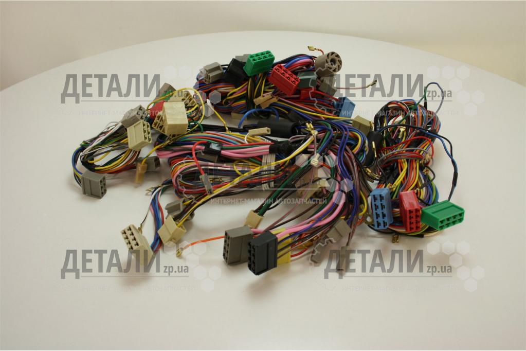

Солекс Делортович 825 Скарга Опубліковано: 12 листопада 2015 назревает вопрос с проводкой в автомобиль, у меня там ахтунг, в плане электрики половина не работает, в блоке предохранителей жучки стоят, в общем думаю заменить на это: мысли, пожелания, идеи, предложения.... Поділитися повідомленням Посилання на повідомлення Поділитися на інших сайтах
Emissions 1 500 Скарга Опубліковано: 12 листопада 2015 Солекс Делортович, чья проводка Камянец подольская? Поділитися повідомленням Посилання на повідомлення Поділитися на інших сайтах
Geser 100 Скарга Опубліковано: 12 листопада 2015 (змінено) себе хотел новую такую же, так и не взял когда 250 р стоила) знакомому ставили (на деталях брали) 011ю позднюю. Вроде китай. Имхо - 4+ проводка. думал будет хуже. Вполне себе проводка. Заклемлено было хорошо, медь.(мамы папы). У меня было куча термотрубки, так мы еще побаловались пол дня. Жалею, что не взял тогда. Emissions, вот ты сомнения посеял..не Кам.подольская ли была проводка... могу путать. Просто что-то китайское я плел в машине, толи жгут в сборе на БСЗ... Змінено 12 листопада 2015 користувачем Geser Поділитися повідомленням Посилання на повідомлення Поділитися на інших сайтах
Солекс Делортович 825 Скарга Опубліковано: 12 листопада 2015 Emissions, Каменец-подольский, иной в продаже не наблюдаю Поділитися повідомленням Посилання на повідомлення Поділитися на інших сайтах
Emissions 1 500 Скарга Опубліковано: 12 листопада 2015 Geser, жгут на бсз это мелочь, там хоть витой парой разведи Солекс Делортович, если честно то если взять новую камянец подольскую, и твою родную, увидишь что сечения проводов отличаются, и не в лучшую сторону камянец подольска, у Валеры Штрыля уже такая новая проводка местами подплавилась... Вообще, я бы напрочь переделывал проводку у 5-го семейства, а именно: ЧЯ(черный ящик) это постоянное слабое место, я бы его к хренам выкинул, на его месте поставил бы красивую колодку под релюхи, а преды - делал бы в бардачке\под бардачком на базе европредохранителей от газели, их же на копейку и 06 модели ставят, и будет лично я считаю тема. Дальше, жгут на заднюю проводку я бы сменил на шлейф от 07-й модели, прокладывать его проще (имхо) вот вроде пока все. Поділитися повідомленням Посилання на повідомлення Поділитися на інших сайтах
optimus prime 763 Скарга Опубліковано: 12 листопада 2015 Восстановить свою не вариант? Поділитися повідомленням Посилання на повідомлення Поділитися на інших сайтах
Emissions 1 500 Скарга Опубліковано: 12 листопада 2015 Восстановить свою не вариант? тоже как вариант, правда желательно восстанавливать провода цвет в цвет, и в принципе можно сразу их сшивать в черную гофру: или змеиную кожу: Поділитися повідомленням Посилання на повідомлення Поділитися на інших сайтах
nemez 760 Скарга Опубліковано: 12 листопада 2015 и да, сразу же туда уложить в общий жгут, провода, касающиеся сигнализации, автозвука и т д и т п. в соответствии со своими требованиями. Вывести питания для всевозможных видеорегистраторов и активных антенн, предусмотреть подогрев стекла и все возможные виды нагрузок. И для них уложить хорошие плюсы и массу, а также заготовить колодки под реле. Поділитися повідомленням Посилання на повідомлення Поділитися на інших сайтах
Солекс Делортович 825 Скарга Опубліковано: 12 листопада 2015 я не электрик, а так отдать некому что бы занимался Поділитися повідомленням Посилання на повідомлення Поділитися на інших сайтах
Emissions 1 500 Скарга Опубліковано: 12 листопада 2015 Солекс Делортович, плохо, разве у вас в Ч нету норм электриков? он смотри Немчик какой классный есть Поділитися повідомленням Посилання на повідомлення Поділитися на інших сайтах
Солекс Делортович 825 Скарга Опубліковано: 12 листопада 2015 Emissions, я думаю у человека "много" свободного времени и как раз от нечего делать займется проводкой. Троечка рычит за окном, пойду гляну, вдруг Сергей подъехал... Поділитися повідомленням Посилання на повідомлення Поділитися на інших сайтах
RusLi 461 Скарга Опубліковано: 12 листопада 2015 тогда готовая проводка с деталей. ибо автоэлектрикам пофиг что у тебя ваз, а не ино - провода везде одинраковые. денег возьмут больше чем жигули. у нас тут соседи утечку тока на гелике на 1500уе наискали ) Поділитися повідомленням Посилання на повідомлення Поділитися на інших сайтах
Солекс Делортович 825 Скарга Опубліковано: 12 листопада 2015 RusLi, вот и я о том что за работу выйдет больше чем стоит проводка. Думаю если не понравятся силовые провода то их просто заменю, остальные будут жить Поділитися повідомленням Посилання на повідомлення Поділитися на інших сайтах
d.Grom 49 Скарга Опубліковано: 12 листопада 2015 Солекс Делортович, Я так же купил проводку на ИЖ Юпитер. Тулил, тулил, в итоге у меня два провода сгорели, плюнул, собрал заново сам с новых проводов Поділитися повідомленням Посилання на повідомлення Поділитися на інших сайтах
Emissions 1 500 Скарга Опубліковано: 12 листопада 2015 Солекс Делортович, ну если не трудно можешь старую восстановить, посмотреть где обрыв, или надрез или еще чего. Поділитися повідомленням Посилання на повідомлення Поділитися на інших сайтах
VETALZZZ 1 446 Скарга Опубліковано: 12 листопада 2015 Покупай новую и меняй. Если силовой какой не понравится поменяешь и всё. Я на 011 давно поменять хочу, свет тусклый капец. Поділитися повідомленням Посилання на повідомлення Поділитися на інших сайтах
Emissions 1 500 Скарга Опубліковано: 12 листопада 2015 на новой сечение на 0.5 меньше даже на фонари идет чем на родной совковой Поділитися повідомленням Посилання на повідомлення Поділитися на інших сайтах
VETALZZZ 1 446 Скарга Опубліковано: 12 листопада 2015 на новой сечение на 0.5 меньше даже на фонари идет чем на родной совковой я думаю потянет. Поділитися повідомленням Посилання на повідомлення Поділитися на інших сайтах
RusLi 461 Скарга Опубліковано: 12 листопада 2015 Я новую покупал себе. Некоторые цвета не совпадают. Некоторые клемы переобжал. И норм. Работает Поділитися повідомленням Посилання на повідомлення Поділитися на інших сайтах
optimus prime 763 Скарга Опубліковано: 12 листопада 2015 Новодельная проводка вобще ниочем,"лапша быстрого приготовления"Если есть хоть малейшая возможность нужно воскрешать заводскую Поділитися повідомленням Посилання на повідомлення Поділитися на інших сайтах
