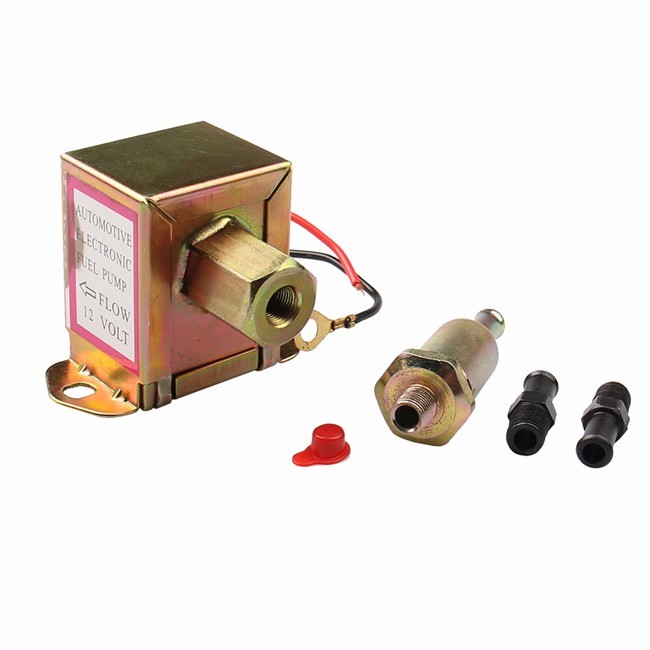

HDRinge 812 Скарга Опубліковано: 19 грудня 2019 Бензонасос был просто прикручен к железу и тарахтел . Установил его по-человечески , т.е. на резиновые проставки. Теперь он просто шепчет. насос был или сам доставил? как он по качеству? Поділитися повідомленням Посилання на повідомлення Поділитися на інших сайтах
Special 39 Скарга Опубліковано: 19 грудня 2019 насос был или сам доставил? как он по качеству? Это родной бензонасос - фирмы FACET Не дешевый и за свою форму называется - CUBE Номеров несколько в зависимости от комплектации - fep42sv , 40102 , 389537. Вроде они все одинаковые. Главное смотреть на указанное давление. Должно быть 1.5 - 4 PSI Обязательно берите к ней резиновые проставки . Без них будет тарахтеть. https://www.facet-purolator.com/cube/ http://www.facet-purolator.com/wp-content/uploads/pdfs/2018%20Automotive%20Catalog.pdf Но есть и китайский клон . Выглядит точно так же , но всего за 14$ Как работает не знаю. https://www.ebay.com/itm/E8012S-Universal-2-5-4-PSI-Electronic-Fuel-Pump-For-Carburetor-Engine-FD0002-12V/254249857925?ssPageName=STRK%3AMEBIDX%3AIT&_trksid=p2060353.m1438.l2649 Поділитися повідомленням Посилання на повідомлення Поділитися на інших сайтах
