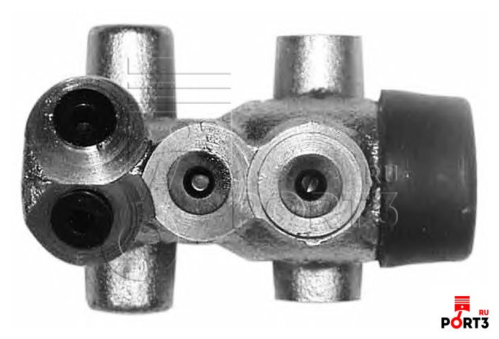

zootechnik 811 Скарга Опубліковано: 15 липня 2016 Он работает как клапан, либо зад тормозит, либо зад не тормозит Он работает как регулятор давления на задний контур. это пережиток задних дисковых тормозов, для дисковых нужно больше жидкости, поэтому изначально система 50/50 по распределению жидкости в фиате, а потом при доводке 2101 поставили барабаны в которых стоят щиллиндрики меньшего обьема а ГТЦ остался старый и чтобы зад не перетормаживал ввели регулятор давления в зависимости от нагрузки на заднюю ось. Исходя из этого при установки ЗДТ нужно выбрасывать регулятор давления. поправте если ошибаюсь. а не сменить мне гражданство и куда собрался? Израиль? Поділитися повідомленням Посилання на повідомлення Поділитися на інших сайтах

Солекс Делортович 825 Скарга Опубліковано: 15 липня 2016 zootechnik, есть еще статические регуляторы Поділитися повідомленням Посилання на повідомлення Поділитися на інших сайтах

Iari 97 Скарга Опубліковано: 15 липня 2016 почему? это же как кран водопроводный, чем больше закрутил, тем меньше жидкости идет, точно так же и с тормозами, бОльше перекрыл, меньше тормозит, если не прав поправьте Не прав. В замкнутом контуре давление ВЕЗДЕ одинаковое. "Больше или меньше жидкости попадает" это вообще как бы неграмотно сказано. Там жидкость есть всегда и везде. И давление будет везде (в шлангах, трубках, цилиндрах) - одинаковое. Регулятор давления в классике это нифига не регулятор, а клапан, который при определенном "подъеме" задницы автомобиля, просто перекрывает магистраль на задние цилиндры, чтобы при дальнейшем подъеме задницы колеса не заблокировались. Поэтому если очень резко нажать педаль, этот клапан нихера не успевает сработать и юзом идут все четыре колеса. А регулятор (или ограничитель) давления это нечто иное, чего на классике никогда не было. Поділитися повідомленням Посилання на повідомлення Поділитися на інших сайтах
zootechnik 811 Скарга Опубліковано: 15 липня 2016 Не прав ну я смотрю тоже ошибался Відео YouTube Поділитися повідомленням Посилання на повідомлення Поділитися на інших сайтах
Emissions 1 500 Скарга Опубліковано: 15 липня 2016 как не странно, но все эти так званые регуляторы работают же Поділитися повідомленням Посилання на повідомлення Поділитися на інших сайтах
Iari 97 Скарга Опубліковано: 15 липня 2016 Как регуляторы давления они не работают. Для того чтобы регулировать (или ограничивать) давление, нужен совсем другой девайс. Если интересно - позже могу написать, сейчас не очень удобно. Поділитися повідомленням Посилання на повідомлення Поділитися на інших сайтах
Emissions 1 500 Скарга Опубліковано: 15 липня 2016 оке, подожду Поділитися повідомленням Посилання на повідомлення Поділитися на інших сайтах
