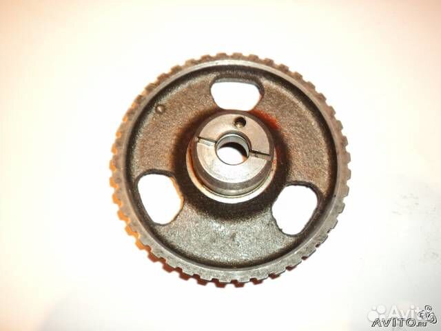

Bob 1 Скарга Опубліковано: 2 листопада 2015 Товарищи я меняю его в первый раз, я не знаю как выглядит метка на распредвале. Я вот сфотал скажите пожалуйста эта она? МЕТКА Посилання Поділитися повідомленням Посилання на повідомлення Поділитися на інших сайтах
Zir 624 Скарга Опубліковано: 2 листопада 2015 Как я могу тебе позвонить? я в России живу Это меняет дело. на 13 кажись на 17 Я вот сфотал Резкость фотки оставляет желать лучшего...Нагугли в нете фотку шестерни и посмотри. Она ОДНА там, ошибиться невозможно. Поділитися повідомленням Посилання на повідомлення Поділитися на інших сайтах
w-126 634 Скарга Опубліковано: 2 листопада 2015 конечно , учиться когда то надо ... но если все так запущено - то лучше попросить спеца устранить проблему , при этом узнав для себя весь процесс. далее идет процесс установки зажигания , а там ... Поділитися повідомленням Посилання на повідомлення Поділитися на інших сайтах
Bob 1 Скарга Опубліковано: 2 листопада 2015 Zir, Ну картинку шестерни я нашёл, но метку там не где не показывают!!! мб ты найдёшь? буду благодарен Скиньте пожалуйста картинку как должна выглядеть эта метка! А то у меня уже крыша едет) Поділитися повідомленням Посилання на повідомлення Поділитися на інших сайтах
Zir 624 Скарга Опубліковано: 2 листопада 2015 Bob, Ямочка должна быть насверленая именно с той стороны где ты фоткал, или вместо ямочки насечка типа зубилом. Насечка " rel="external">Посилання" rel="external">Посилання" class="ipsImage" alt="Зображення"> Нажми на фотку--увеличится Поділитися повідомленням Посилання на повідомлення Поділитися на інших сайтах
Bob 1 Скарга Опубліковано: 2 листопада 2015 Zir, Спасибо большое! А разве что я сфотал не метка? Ничего что если я его прокручу несколько раз против часовой? Поділитися повідомленням Посилання на повідомлення Поділитися на інших сайтах
SUP-2101 61 Скарга Опубліковано: 2 листопада 2015 Цитата:Сообщение от Bob Как я могу тебе позвонить? я в России живу Это меняет дело. А почему это Харьков в России? Надо бы профиль поправить. Вот гугл показывает: А вот мурзилка. Вот, скозное отверстие!! Поділитися повідомленням Посилання на повідомлення Поділитися на інших сайтах
Zir 624 Скарга Опубліковано: 3 листопада 2015 А разве что я сфотал не метка? Может и метка, размазано фото. Ничего что если я его прокручу несколько раз против часовой? А зачем, если можно крутить *по* часовой? Да вобщем то можно и против, смотри только чтоб болт не отпустился. Если вдруг все таки поршни не 05, может застопориться. Ломиком в таком случае переть ненадо Поділитися повідомленням Посилання на повідомлення Поділитися на інших сайтах
