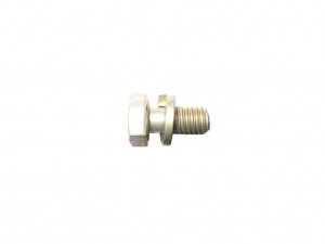

Unec 2 Скарга Опубліковано: 14 листопада 2016 Купил в автомагазине "болт тормозного цилиндра ваз 2101" вот только заметил что маркировка разная с виду одинаковые продавец дал их и одной коробки на одному БО 5.6 на втором БО 8.8 завтра посмотрю в гараже маркировку оборваного. Вот фото Поділитися повідомленням Посилання на повідомлення Поділитися на інших сайтах
Коллега 10 Скарга Опубліковано: 15 листопада 2016 5,6 - 8,8 класс прочности резьбы болта. На М6 8,8 не нужен. Там главное чтоб гровер закрылся. 5,6 пред обрывом поплывет. 8,8 просто сразу треснет. Возьми сверло на 4,5 и высверли заломленный болтик. Поділитися повідомленням Посилання на повідомлення Поділитися на інших сайтах
Unec 2 Скарга Опубліковано: 15 листопада 2016 Так и думал оборвало болт с маркировкой 5,6! Вот фото Поділитися повідомленням Посилання на повідомлення Поділитися на інших сайтах
Unec 2 Скарга Опубліковано: 15 листопада 2016 5,6 - 8,8 класс прочности резьбы болта. На М6 8,8 не нужен. Там главное чтоб гровер закрылся. 5,6 пред обрывом поплывет. 8,8 просто сразу треснет. Возьми сверло на 4,5 и высверли заломленный болтик. Поподробней как его высверлит саму процедуру? Резьба будет целая или надо новую нарезать м8? Поділитися повідомленням Посилання на повідомлення Поділитися на інших сайтах
Коллега 10 Скарга Опубліковано: 16 листопада 2016 Дрель или шуруповерт- сверло диам 4,5 +/- пару десятков мм. И такой пластилиновый болт 2 мин и его нету. Остатки болта после сверления с тонкой стенкой метчиком на 5 или саморезом с буравчиком достанеш. Новый болтиком чуть поправиш резьбу. Смазочки не забудь. Перед процедурой заровняй надлом и четко по центру ломаного болта закерни. 1 Unec відреагував на це Поділитися повідомленням Посилання на повідомлення Поділитися на інших сайтах
