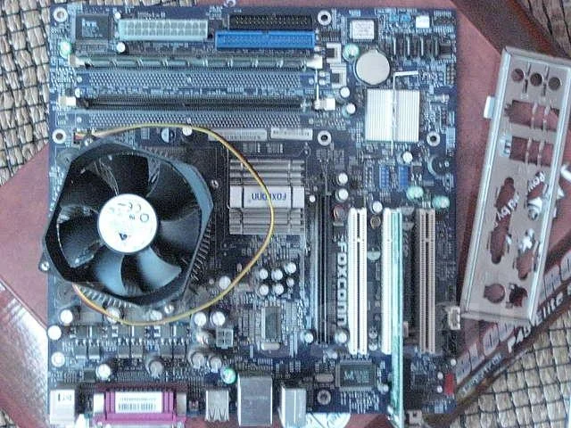

Земляк 167 Скарга Опубліковано: 18 листопада 2016 Тэк-с... Мозилла по ссылке не помогла, работает так же. Вздутий на материнке не нашел, БП еще не вскрывал. В ближайшие дни надо выделить время и перекинуть ось на другой винт, посмотреть, что будет, и проверить БП все-таки. Контакты на винте тоже почищу заодно. для начала напиши что за мать что бы понимать на что она вообще способна. а дальше железо будет напиши что хоть за мать то, чтобы точно знать стоит в нее вкладывать, или нет. Так что там, какие перспективы у моего конфига? Есть варианты прокачаться и перейти из мезозоя в палеозой? Поділитися повідомленням Посилання на повідомлення Поділитися на інших сайтах
Creativ4eg 1 045 Скарга Опубліковано: 18 листопада 2016 Системная плата Foxconn 915 Series конкретнее что за материнка? Поділитися повідомленням Посилання на повідомлення Поділитися на інших сайтах
Земляк 167 Скарга Опубліковано: 18 листопада 2016 Воу... я не думал, что надо еще конкретнее... Надо подождать трохы. Ну, по памяти, расположение слотов, перемычек, батарейки, портов такое) http://static.baza.farpost.ru/v/1302266338460_bulletin А там хз, пизже проверю. Поділитися повідомленням Посилання на повідомлення Поділитися на інших сайтах

VETALZZZ 1 446 Скарга Опубліковано: 18 листопада 2016 Так что там, какие перспективы у моего конфига? Есть варианты прокачаться и перейти из мезозоя в палеозой? если за молоденег, то ищи пень 631, он с гипертрейдингом и чутка будет повеселее, из браузер можешь хром попробовать. А вообще фоксконы мне как матеря не нравятся, подобных штуки 4 на шкафу лежат, с разными симптомами ненормальной работы, и одна кажись живая есть. Поділитися повідомленням Посилання на повідомлення Поділитися на інших сайтах

Земляк 167 Скарга Опубліковано: 18 листопада 2016 пень 631 Читал на "оверлокере", как его один маньяк до 4,65 ГГц разгонял, крейзи) И температура норм держалась. А пень 641 или 651 на эту мамку встанут? Там тоже 775 сокет. Поділитися повідомленням Посилання на повідомлення Поділитися на інших сайтах
VETALZZZ 1 446 Скарга Опубліковано: 18 листопада 2016 А 641, 651 на эту мамку встанут? Там тоже 775 сокет. кстати да, дай полное название матери, надо системник открыть и глынуть. да 775 Поділитися повідомленням Посилання на повідомлення Поділитися на інших сайтах
Creativ4eg 1 045 Скарга Опубліковано: 18 листопада 2016 А 641, 651 на эту мамку встанут? Там тоже 775 сокет. ну так по спецификации материнки нужно смотретьа вообще, я бы уже давно этого динозавра выкинул и что то другое нашел. если что, есть у меня тут машинка не плохая))) тебе то по сути мать нужна с процом и памятью только) если есть интерес, обсудим) Поділитися повідомленням Посилання на повідомлення Поділитися на інших сайтах
Земляк 167 Скарга Опубліковано: 18 листопада 2016 Полное название мамки пизже, щас не дома. Тупанул, думал серии достаточно будет. есть у меня тут машинка не плохая) а шо, а шо, ну-ка, ну-ка?) Поділитися повідомленням Посилання на повідомлення Поділитися на інших сайтах
VETALZZZ 1 446 Скарга Опубліковано: 18 листопада 2016 ну так по спецификации материнки нужно смотреть большинство фоксконов на подобном чипе 800ю шину тащат, ну мало ли. тебе то по сути мать нужна с процом и памятью только) если есть интерес, обсудим) тоже где то, что то есть... Поділитися повідомленням Посилання на повідомлення Поділитися на інших сайтах
Creativ4eg 1 045 Скарга Опубліковано: 18 листопада 2016 большинство фоксконов на подобном чипе 800ю шину тащат, ну мало ли. ну что бы 100% быть уверенным, лучше все таки реально сомтреть спецификацию. а шо, а шо, ну-ка, ну-ка?) АМД 5000+ 2 ядра по 2,6, ДДР2 2гб. сокет АМ2+ (то есть проц можно найти любой, мать тянет много) онлайн видео тянет на ура, даже на 720р 1 Земляк відреагував на це Поділитися повідомленням Посилання на повідомлення Поділитися на інших сайтах
