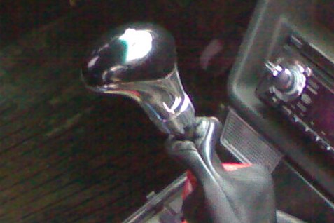

VIT717372 6 Скарга Опубліковано: 11 лютого 2010 (змінено) Купил типичную рукоятку КПП обтянутую типа кожей ,каких много на любом авторынке ,крепится на трех винтиках вкручиваемых в самый конец рукоядки по кругу шестигранным ключиком, проблема в том что она ходит и болтается когда переключаешь передачи даже если очень туго затянуть болты, нет ощющения что это продолжение рычага кпп. В комплекте был пластмассовый переходник-насадка, которая свою функцию не выполняет- рукоятка нормально не сидит. Кто сталкивался с такой проблемой и как вы ее решали? Подскажите как сделать так чтобы она намертво была прикреплена ? зашкурь наждачкой рычаг где будет сидеть ручка, обезжирь, и плотно по всему параметру обмотай мягкой изолентой (не самой дешевой, и желательно черной - меньше заметно) до момента пока твоя ручка туда плотно не будет заходить - практически набить рукой её нужно, посади до упора, а потом ключиком болтики закрути до конца. Острые края болтов врежутся в изоленту, и сидеть будет лучше чем с пластмасками которые в комплекте с ручкой; если изолента будет торчать из-под рычага - срежь её. Делай лучше на снятом рычаге - так удобнее. Кто будет кричать что "колхоз" - пошли их... у меня так уже год ручка "МОМО" сидит - после того как родная момовская пластмаска рассыпалась. Змінено 11 лютого 2010 користувачем VIT717372 Поділитися повідомленням Посилання на повідомлення Поділитися на інших сайтах
