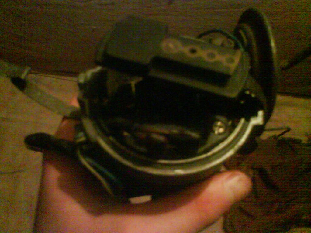

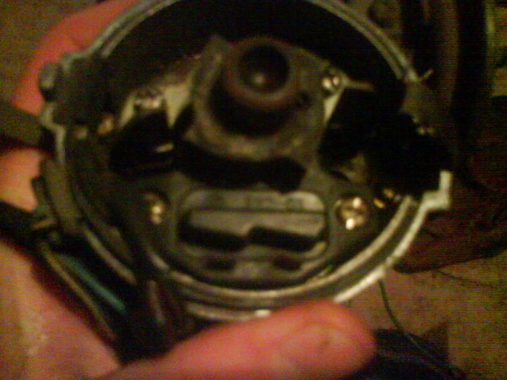

pudrosa 1 Скарга Опубліковано: 22 лютого 2010 чисались у миня сиводне руки и я решыл заняца зажыганием... давно уминя лежал трамплер от хонды цивик, я сделал переходник и он ста на мою жыгу и тут проблема... как ево подключить? с нево выходит 3 провода 1 чорный с корпуса 2 жолто чорный с датчика 3 синий тож с датчика Вопрос куда потключать ети провода ,какой исполюзувать комутатор... родново у меня нет.... Поділитися повідомленням Посилання на повідомлення Поділитися на інших сайтах

pudrosa 1 Скарга Опубліковано: 22 лютого 2010 сори за качество фот и за язык... яж писал просто руки чесались. даи трамплер без дела лежал.... он уже стоит на двиге простог незнаю как ево правельно подключить Поділитися повідомленням Посилання на повідомлення Поділитися на інших сайтах

Dim0N 25 Скарга Опубліковано: 22 лютого 2010 pudrosa, найди схему донора и посмотри что и куда идёт, если методом тыка, то нужно иметь коммутатор от БСЗ и к нему вместо ДХ лепить твои три провода. Чёрный - масса однозначно, синий и желто-черный пробовать менять местами при подключении к коммутатору БСЗ вместо родного ДХолла, желательно заранее выставить зажигание с родным трамблёром для БСЗ. Тогда при замене трамблёра на хондовский останется в двух проводках не заблудиться. СМЫСЛ? Поділитися повідомленням Посилання на повідомлення Поділитися на інших сайтах
pudrosa 1 Скарга Опубліковано: 22 лютого 2010 pudrosa, найди схему донора и посмотри что и куда идёт, если методом тыка, то нужно иметь коммутатор от БСЗ и к нему вместо ДХ лепить твои три провода. Чёрный - масса однозначно, синий и желто-черный пробовать менять местами при подключении к коммутатору БСЗ вместо родного ДХолла, желательно заранее выставить зажигание с родным трамблёром для БСЗ. Тогда при замене трамблёра на хондовский останется в двух проводках не заблудиться. СМЫСЛ? спасибки.... Поділитися повідомленням Посилання на повідомлення Поділитися на інших сайтах

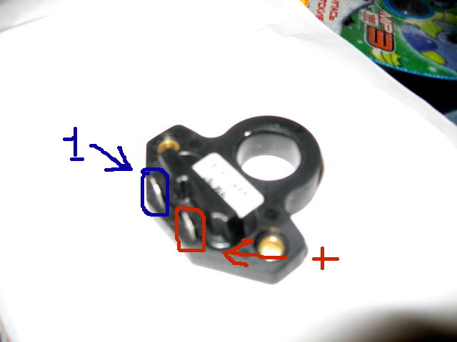

TheForester 4 Скарга Опубліковано: 22 лютого 2010 Нашел на одном из форумов... Соответственно черный - масса. Поділитися повідомленням Посилання на повідомлення Поділитися на інших сайтах
pudrosa 1 Скарга Опубліковано: 22 лютого 2010 TheForester, пасиб мона адрес форума Поділитися повідомленням Посилання на повідомлення Поділитися на інших сайтах
TheForester 4 Скарга Опубліковано: 22 лютого 2010 TheForester, пасиб мона адрес форума Посилання Поділитися повідомленням Посилання на повідомлення Поділитися на інших сайтах

pudrosa 1 Скарга Опубліковано: 26 лютого 2010 (змінено) так подвожу итоги вчира все подключил отездил два дня машына не едет а летит обороты наберает супер и без рывков как было раньше (раньше при 4000 начинались рывки и заканчивались при 5000) крутил мотор до 7000 никаких рывков , заводица с пол тыка... и кстати те провода не от датчика хола а от комутатора...в етом трампе он стоит на датчике хола а катушку использовал от BMW Змінено 26 лютого 2010 користувачем pudrosa забыл про катушку Поділитися повідомленням Посилання на повідомлення Поділитися на інших сайтах
Dim0N 25 Скарга Опубліковано: 26 лютого 2010 pudrosa, получается у тебя датчик вместе с коммутатором стоит в распределителе? Тогда один провод масса, второй + (Б) а третий на катушку К ? Поділитися повідомленням Посилання на повідомлення Поділитися на інших сайтах
pudrosa 1 Скарга Опубліковано: 26 лютого 2010 (змінено) чорный маса на кузов синий - на катушку жолто-чорный + на кактушку и кстати раньше у миня стояла БСЗ родная.... Змінено 26 лютого 2010 користувачем pudrosa Поділитися повідомленням Посилання на повідомлення Поділитися на інших сайтах
Dim0N 25 Скарга Опубліковано: 26 лютого 2010 pudrosa, получается у тебя с родным распределителем УОЗ неправильно стоял если на хондовском разницу большую ощутил. Кстати я видел в продаже на контактный распределитель ВАЗ шнягу - ставится вместо контактов прерывателя и тоже подключается на катушку. Поздравляю с установкой. Поділитися повідомленням Посилання на повідомлення Поділитися на інших сайтах

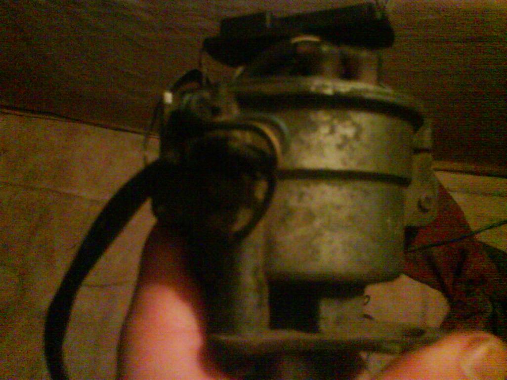

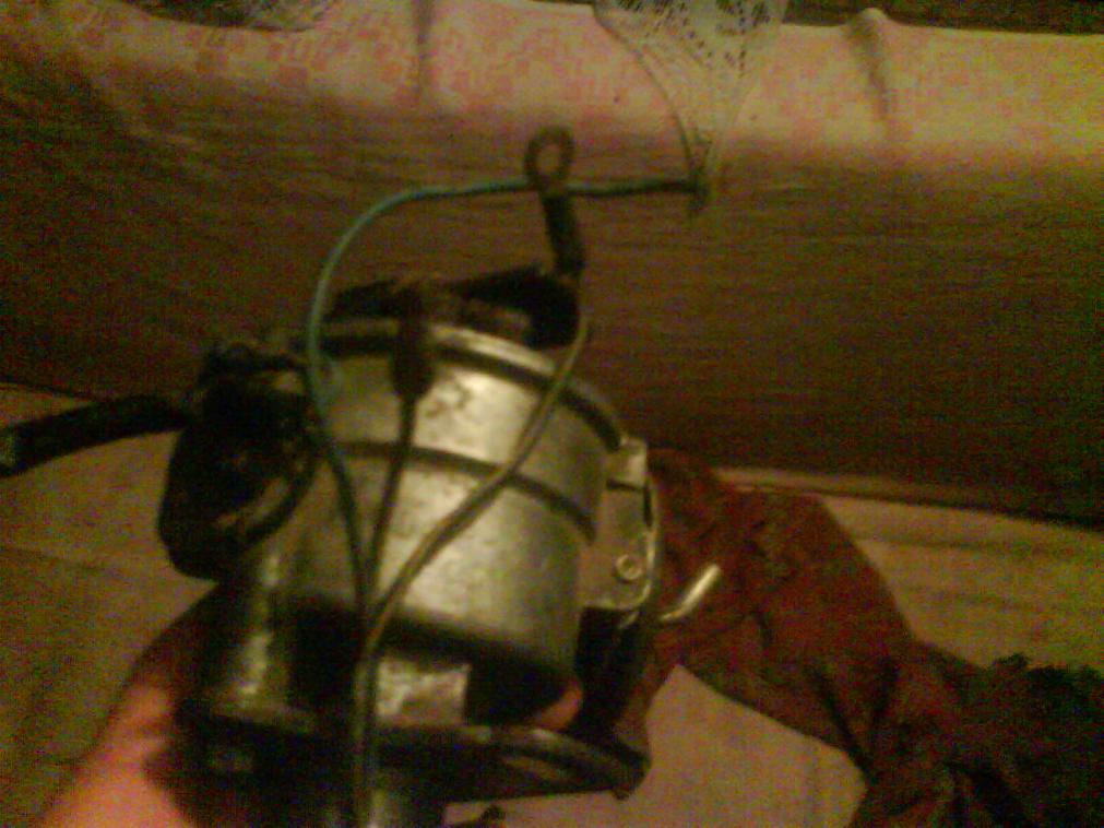

pudrosa 1 Скарга Опубліковано: 27 лютого 2010 (змінено) вот как все выглядит на машыне.. " rel="external">Посилання " rel="external">Посилання " rel="external">Посилання " rel="external">Посилання " rel="external">Посилання " rel="external">Посилання Змінено 5 березня 2010 користувачем pudrosa fghyi Поділитися повідомленням Посилання на повідомлення Поділитися на інших сайтах

KAFA 4 Скарга Опубліковано: 1 березня 2010 Не может "ЭТО" правильно работать на жигулевском моторе, потому, что мотор-донор, как и этот трамблер вращаются в другую сторону. Кстати, это сразу видно по вакуумному регулятору. Он у тебя работает наоборот, с ростом нагрузки увеличивает опережение. Думаю, чем это черевато, объяснять не нужно... Поділитися повідомленням Посилання на повідомлення Поділитися на інших сайтах
pudrosa 1 Скарга Опубліковано: 1 березня 2010 Не может "ЭТО" правильно работать на жигулевском моторе, потому, что мотор-донор, как и этот трамблер вращаются в другую сторону. Кстати, это сразу видно по вакуумному регулятору. Он у тебя работает наоборот, с ростом нагрузки увеличивает опережение. Думаю, чем это черевато, объяснять не нужно... ну тода обьясни как она ездит...? и все работает супер... Поділитися повідомленням Посилання на повідомлення Поділитися на інших сайтах
KAFA 4 Скарга Опубліковано: 1 березня 2010 В режиме "слепого пенсионера" оно будет ездить... Поділитися повідомленням Посилання на повідомлення Поділитися на інших сайтах
