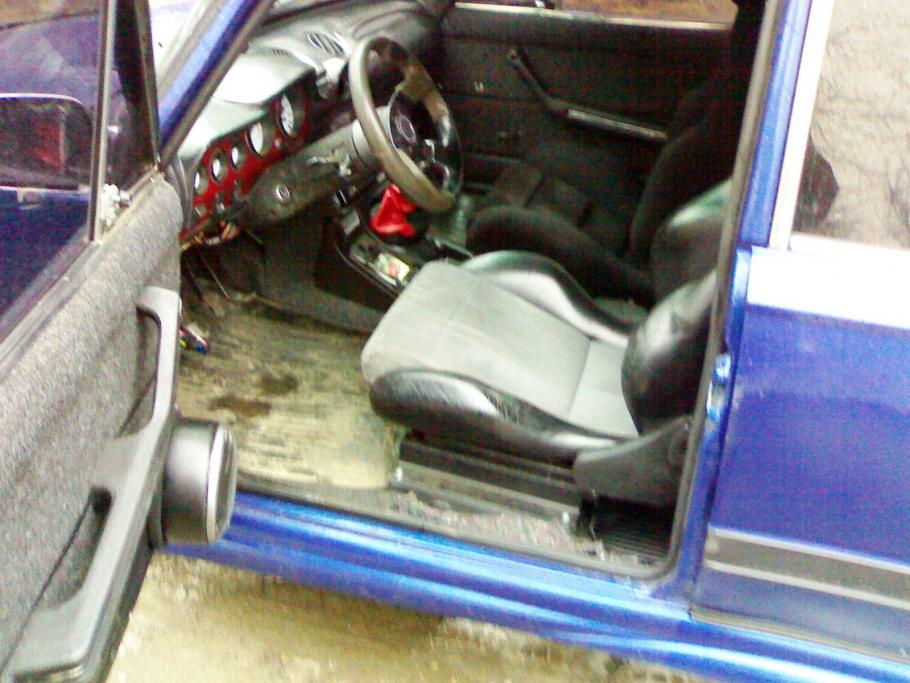

ajm 379 Скарга Опубліковано: 8 березня 2010 (змінено) заедают и т д ставил на родные раздолбанные - действитльно хорошего мало потом взял комплект новых семерочных - совсем другое дело устанавливал мерсосидухи на родные крепления в основном из-за печального опыта: как-то при установке кадетовских сидений с родными салазками на копейку (лет десять назад на ней ездил) в днище вварили доп. кронштейны, дык задние крепления через пару лет вместе с кусками днища вывалились Змінено 8 березня 2010 користувачем ajm Поділитися повідомленням Посилання на повідомлення Поділитися на інших сайтах

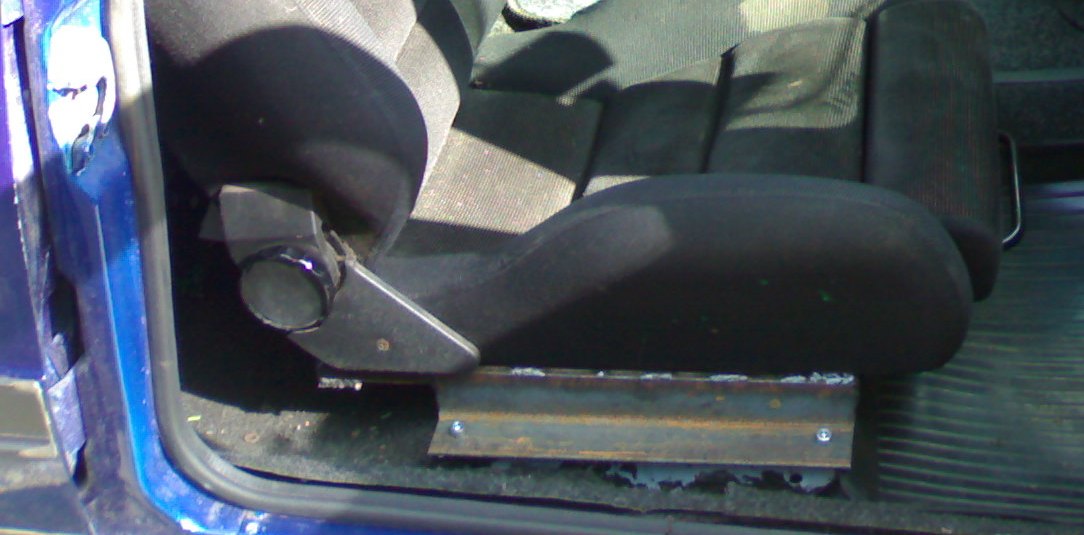

VIT717372 6 Скарга Опубліковано: 9 березня 2010 (змінено) Stalker-3 присмотрись к нижней части сидения - если нижняя рамка плоская, и опелевские салазки подходят по ширине рамки почему бы не убрать бундер-конструкцию которая только поднимает сидение, прикрутить салазки напрямую к рамке, + изготовить подрамник выравнивающий родные крепления в плоскость, и к этому подрамнику прикрутить нижнюю часть салазок, а сам подрамник на сток крепления? правда лишишься микролифта, зато фен-шуй кузова сохраниться... зы: на фото черновая примерка; потом рамку (и уголок) еще нужно подрезать, зашлифовать, покрасить. Змінено 9 березня 2010 користувачем VIT717372 Поділитися повідомленням Посилання на повідомлення Поділитися на інших сайтах
Stalker-3 99 Скарга Опубліковано: 9 березня 2010 ajm, просто тебе варить не надо было - не отвалилось бы ))- я собирался на болты прикручивать ) VIT717372, та это понятнор- но не хо лишатсО микролифтО )) если б не он- то там работы- мелочи ))) Вообщем пасиб за советы- будем думать ))) Поділитися повідомленням Посилання на повідомлення Поділитися на інших сайтах
VIT717372 6 Скарга Опубліковано: 9 березня 2010 не хо лишатсО микролифтО )) если б не он- то там работы- мелочи ))) а я уже его лишилсО... при чем умышленно и добровольно Поділитися повідомленням Посилання на повідомлення Поділитися на інших сайтах
Stalker-3 99 Скарга Опубліковано: 12 березня 2010 VIT717372, посмотрим- мож и я его лишусь )))) хотя как то не оч хочется =))) Поділитися повідомленням Посилання на повідомлення Поділитися на інших сайтах
