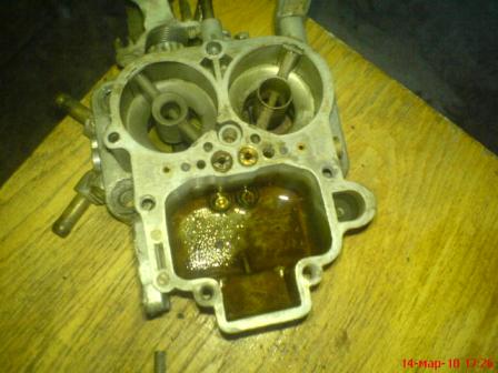

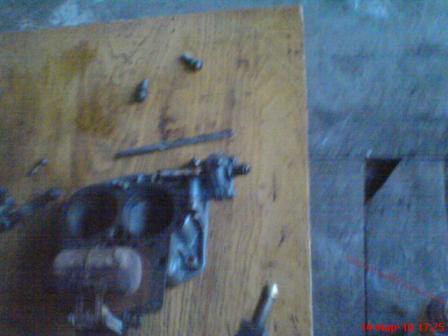

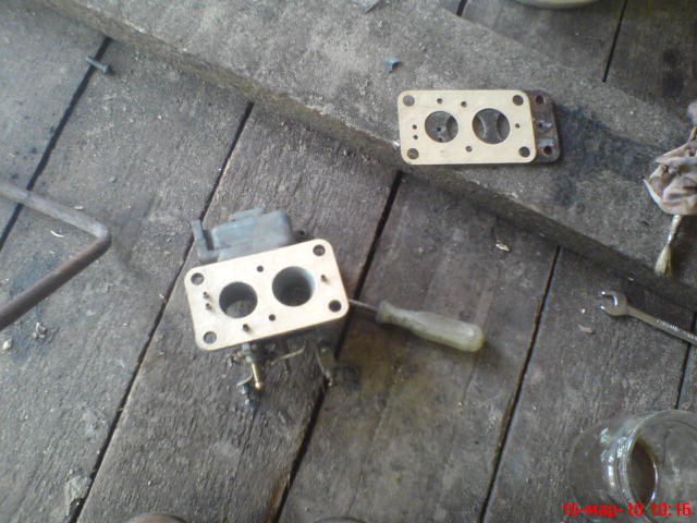

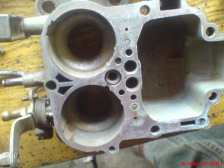

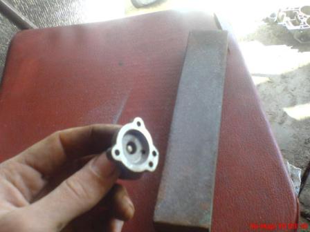

driversf1 1 Скарга Опубліковано: 16 березня 2010 Ремонтировал сегодня карбюратор мужа моей сестры "Вебер".История этого карбюратора такова.У них машина москвич туда поставили вебер, брали этот карб на разборке туже со спицом я не присутствовал,поработал этот вебер не долго стало хуже чем при родном москалевском карбе.Попал этот карб до меня и начал я им заниматься, когда я все разобрал я очень сильно удивился, карб был уваленый в хлам я и не поверил что этот карб выбрал человек который занимается ремонтом машин.И теперь ближе к названой теме.Ребята когда перебираете и ставите ремкомплекты меняете прокладки,делайте это с умом.Когда ставить прокладки и диафрагмы то смотри прикасающиеся друг к другу поверхности, потому как в б\у карбах они уже поведенные некоторые от многочисленных ремонтов некоторые от дурю которую имел в руках предведущий хозяин. И если бы думаете что вы подложите еще пару прокладок бумажных все прекратиться, вы ошибаетесь, Все повиденные части надо притирать, притирать можно и на прямоугольном камне для ножей.В правельной сборке и притирке поверхностей ваша экономия и продолжительная работа карба. Поділитися повідомленням Посилання на повідомлення Поділитися на інших сайтах

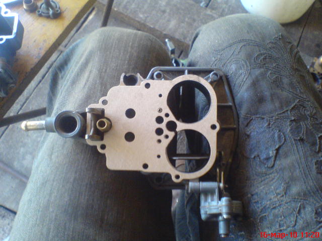

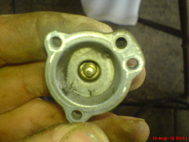

driversf1 1 Скарга Опубліковано: 16 березня 2010 (змінено) Это первоначальный вид, сейчас выложу фотки притертых поверхностей, там крышка пускового видно что когда стал притирать она поведенная не ровная, ее нужно притирать до тех пор пока не будет доставать камень всех поверхностей, за счет этого сохраняеться ваша экономичность и чистота в карбюраторе.И перестаньте думать если вы прицепили бензофильтр на магистраль что у вас карбюратор не засориться, если крышка ускорителя или основная крышка поведены то через них будет засасывать пыль которая будет коксоваться и забиваться вам главные магистрали карбюратора, и вы будите ломать голову и плевать на некачественный бензин.ТОЛЬКО ПРИТИРАЙТЕ 2 ВЗАИМОПРИКОСАЮЩИИСЯ ПОВЕРХНОСТИ. Змінено 16 березня 2010 користувачем driversf1 Поділитися повідомленням Посилання на повідомлення Поділитися на інших сайтах
