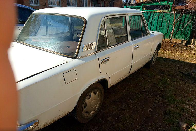

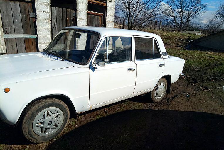

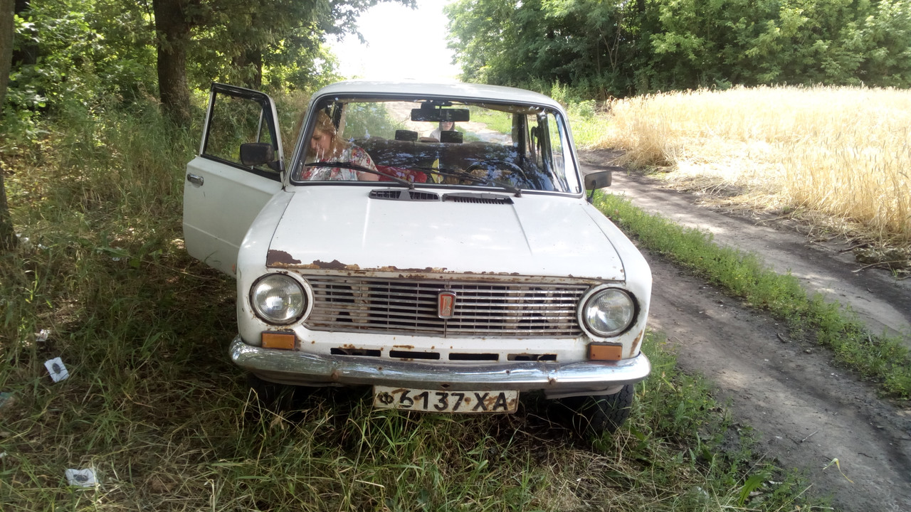

sla_69 11 Скарга Опубліковано: 11 червня 2021 Всем привет, решился рассказать о своей ласточке. ВАЗ 21013 1986 года выпуска купил в 2017 году, фото с объявления продавца. По рассказам продавца машина простояла несколько лет, по моему её задули краской и продали Поділитися повідомленням Посилання на повідомлення Поділитися на інших сайтах

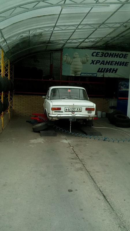

sla_69 11 Скарга Опубліковано: 11 червня 2021 Движок 1,2 литра, карб Вебер сразу поменял на ОЗОН 2105. Поменял диски с покрышками, покрышки стояли копеечные И-151. Диски были передние копеечные, задние один от пятерки, другой восмерочный. На шиномонтаже переобуваюсь. Поділитися повідомленням Посилання на повідомлення Поділитися на інших сайтах

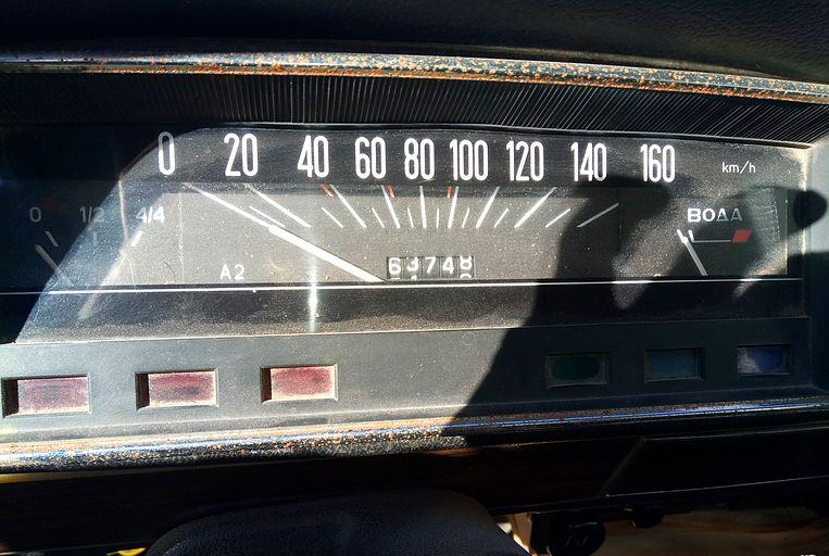

sla_69 11 Скарга Опубліковано: 11 червня 2021 На спидометре было 63748 км, но редуктор привода спидометра не работал, поэтому реальный пробег не узнать. Не включалась вторая передача, на СТО заменили синхронизаторы и все сцепление заменили. Поділитися повідомленням Посилання на повідомлення Поділитися на інших сайтах
sla_69 11 Скарга Опубліковано: 11 червня 2021 Кстати, новый привод спидометра прожил неделю Поділитися повідомленням Посилання на повідомлення Поділитися на інших сайтах

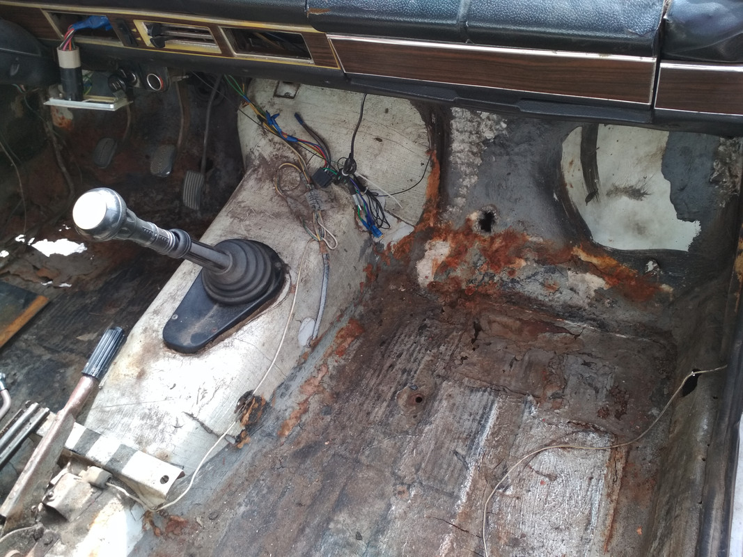

sla_69 11 Скарга Опубліковано: 11 червня 2021 После мойки кёрхером смылась краска предыдущего владельца и обнажила паутинки ржавчины. Поділитися повідомленням Посилання на повідомлення Поділитися на інших сайтах

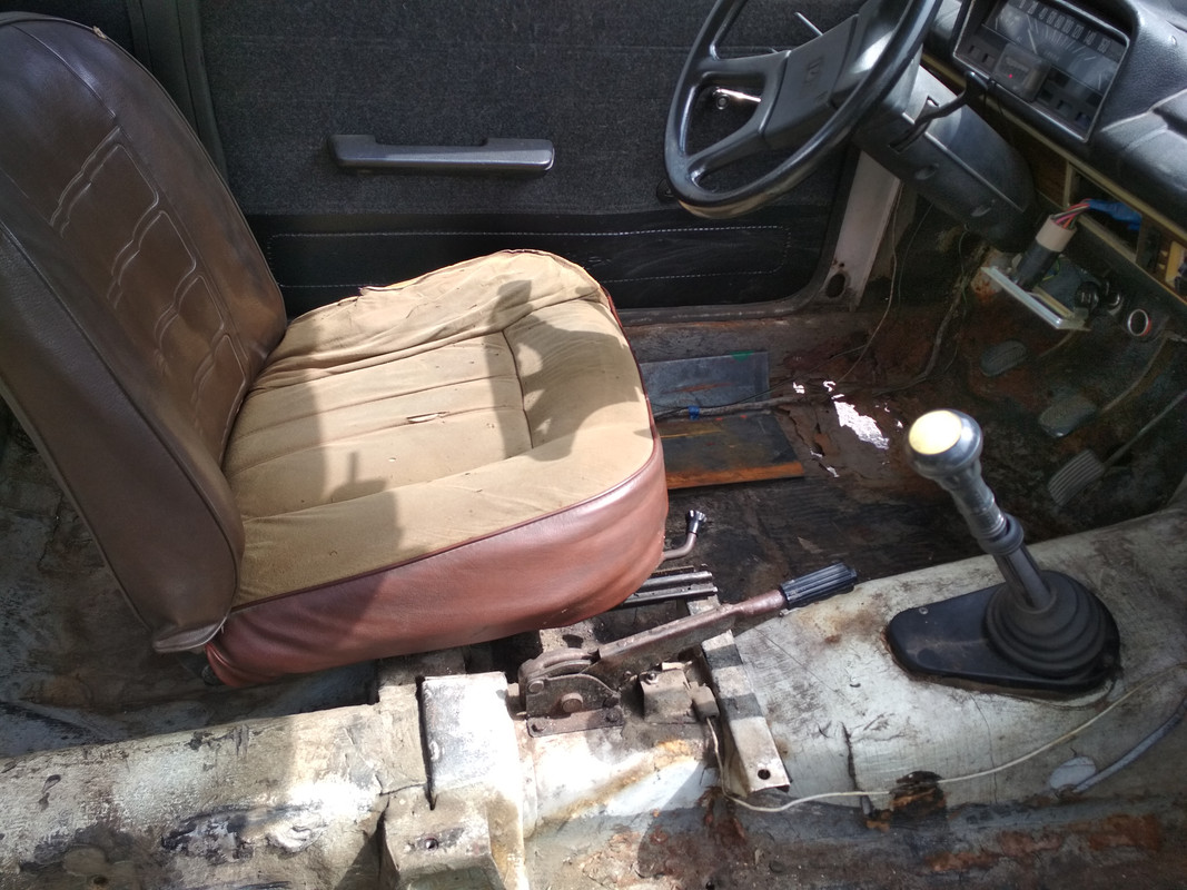

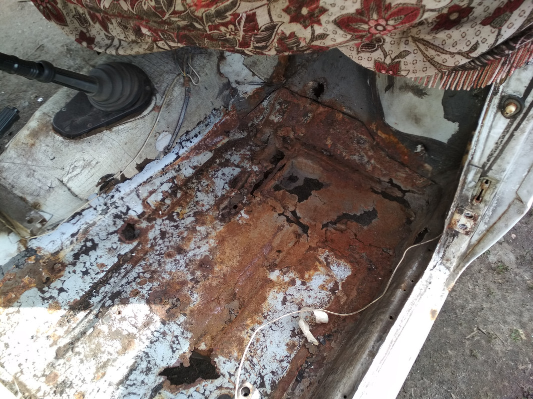

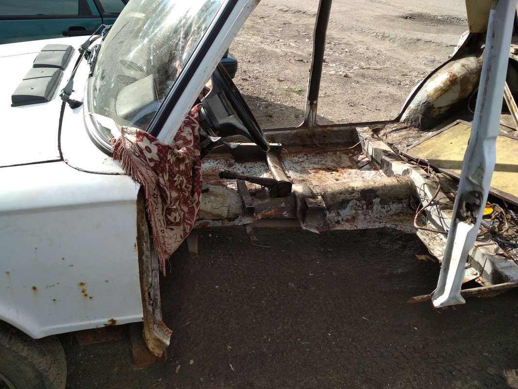

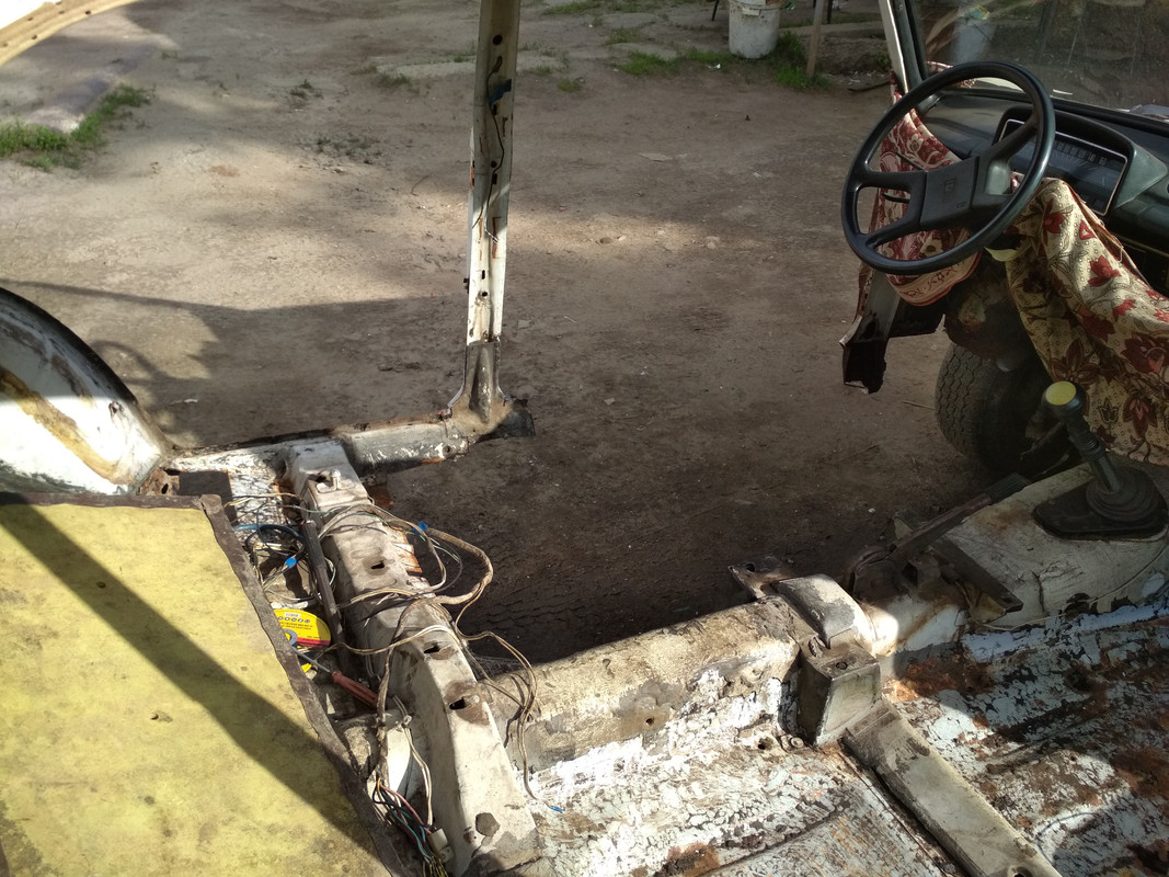

sla_69 11 Скарга Опубліковано: 11 червня 2021 После этой зимы вывалилось водительское сидение, значить мне ехать к сварщику. Пол оказался сильно гнилым. Поділитися повідомленням Посилання на повідомлення Поділитися на інших сайтах
sla_69 11 Скарга Опубліковано: 11 червня 2021 И вот я у сварщика Поділитися повідомленням Посилання на повідомлення Поділитися на інших сайтах
VETALZZZ 1 446 Скарга Опубліковано: 11 червня 2021 Неслабо все сгнило. Поділитися повідомленням Посилання на повідомлення Поділитися на інших сайтах
nightwolff 884 Скарга Опубліковано: 11 червня 2021 Да уж, жёстко Поділитися повідомленням Посилання на повідомлення Поділитися на інших сайтах
sla_69 11 Скарга Опубліковано: 11 червня 2021 Есть желание и финансы сделаем. 2 VETALZZZ та alex_zp відреагували на це Поділитися повідомленням Посилання на повідомлення Поділитися на інших сайтах

sla_69 11 Скарга Опубліковано: 13 червня 2021 Я подъехал к сварному, спросил сделаешь? Он сказал сделает. Железо две штуки, работа около десятки. Мне нужна жоповозка на каждый. За эти деньги можно найти такое же гнилье или чуть лучше и через пару лет опять к сварному обращаться. Если сварной все правильно сварит, а я обработаю грамотно, то лет на пять можно забыть про ржавый кузов. Поділитися повідомленням Посилання на повідомлення Поділитися на інших сайтах
alex_zp 109 Скарга Опубліковано: 14 червня 2021 Я подъехал к сварному, спросил сделаешь? Он сказал сделает. Железо две штуки, работа около десятки. Мне нужна жоповозка на каждый. За эти деньги можно найти такое же гнилье или чуть лучше и через пару лет опять к сварному обращаться. Если сварной все правильно сварит, а я обработаю грамотно, то лет на пять можно забыть про ржавый кузов. Мой кузов после капиталки 14 лет продержался (правда дну по осени профилактику устраиваю - зачистка мест с отставшим битумом, преобразователь, грунт, битум и на кузове стараюсь подкрашивать сколы при обнаружении) , сейчас уже кое-где рыжики вылазят по корпусу и местами по стыкам усилителей с кузовом коррозия активно пошла до сквозной. В конце лета хочу на подварку/покраску. Зачем Вебер сменил? У меня родной с 1974, простой и надежный. За 14 лет раза 3 продувал жиклер холостого хода и в последние лет пять пару раз в год пшикаю очистителем, ВД и силиконовй смазкой снаружи на тяги и оси заслонок ато стал замечать их подзакусывание при трассовой скорости в 90км/ч Поділитися повідомленням Посилання на повідомлення Поділитися на інших сайтах

Июль 159 Скарга Опубліковано: 14 червня 2021 Поздравляю с бортовым журналом. Ты переоформил авто на себя? Машину варили очень странно: не сделав распорки кузова срезать порог и днище (еще наверно и двигатель с кпп не сняты). Еще желательно поставить кожух вентилятора охлаждения (очень важно следить за опорами двигателя) и заглушить штуцер вентиляции картера на кастрюле воздушного фильтра (пробка от импортного шампанского). Поділитися повідомленням Посилання на повідомлення Поділитися на інших сайтах
