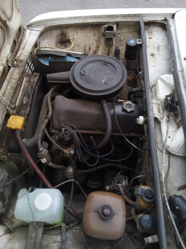

sla_69 11 Скарга Опубліковано: 16 червня 2021 озон никогда лучше не стартовал от вебера. Озон дает более обедненную смесь. По моему динамика улучшилась. Поділитися повідомленням Посилання на повідомлення Поділитися на інших сайтах

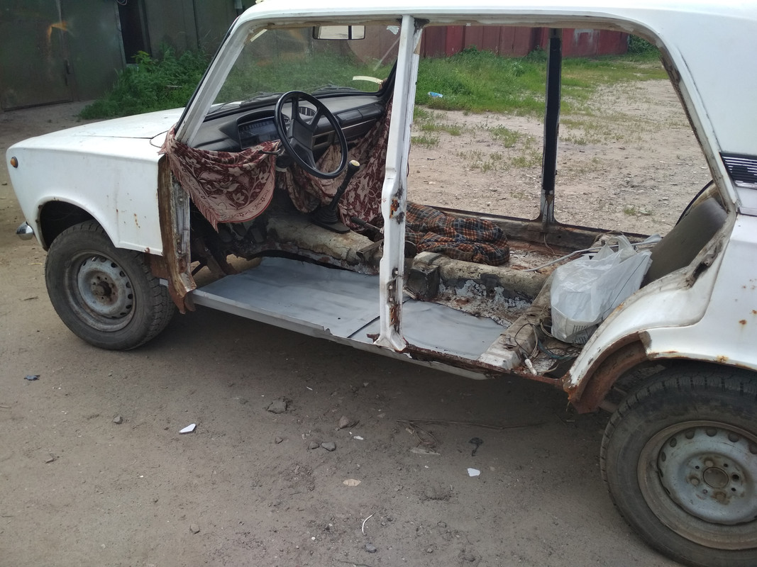

sla_69 11 Скарга Опубліковано: 16 червня 2021 Поздравляю с бортовым журналом. Ты переоформил авто на себя? Машину варили очень странно: не сделав распорки кузова срезать порог и днище (еще наверно и двигатель с кпп не сняты). Еще желательно поставить кожух вентилятора охлаждения (очень важно следить за опорами двигателя) и заглушить штуцер вентиляции картера на кастрюле воздушного фильтра (пробка от импортного шампанского). По сварке тоже удивился, что нет проставок. Но сварной пообещал ровные зазоры по дверям, посмотрим. Мне б для начала радиатор поменять, подтекает через дырочку в крышке, для замены купил б.у. радиатор, но и он с дыркой. Да и летом не перегревался. У меня стоит тахометр, электронный. Вентиляцию картера не глушил, а поставил шланг и пламегаситель. Поділитися повідомленням Посилання на повідомлення Поділитися на інших сайтах

VETALZZZ 1 446 Скарга Опубліковано: 16 червня 2021 озон никогда лучше не стартовал от вебера. Озон дает более обедненную смесь. По моему динамика улучшилась. Вопрос состояния и настройки Поділитися повідомленням Посилання на повідомлення Поділитися на інших сайтах

sla_69 11 Скарга Опубліковано: 16 червня 2021 озон никогда лучше не стартовал от вебера. Озон дает более обедненную смесь. По моему динамика улучшилась. Вопрос состояния и настройки Ну по мне ОЗОН лучше. Поділитися повідомленням Посилання на повідомлення Поділитися на інших сайтах

sla_69 11 Скарга Опубліковано: 20 червня 2021 Моя ласточка медленно оперяется. Поділитися повідомленням Посилання на повідомлення Поділитися на інших сайтах
sla_69 11 Скарга Опубліковано: 14 серпня 2021 Не прошло и трех месяцев за 7400 грн машинку поварили, фото позже. К сожалению фото сразу не получилось сделать, без ковриков. Поділитися повідомленням Посилання на повідомлення Поділитися на інших сайтах

Vinni86 281 Скарга Опубліковано: 16 серпня 2021 Работы конечно много в ней. Хотя странно что крыло переднее частично ремонтируется. Там и выше возле стыка крыла и брызговика ланжерона гниль 100%, да и стойку брызговика осмотреть можно и ревизию сделать. Поділитися повідомленням Посилання на повідомлення Поділитися на інших сайтах
sla_69 11 Скарга Опубліковано: 16 серпня 2021 Работы конечно много в ней. Хотя странно что крыло переднее частично ремонтируется. Там и выше возле стыка крыла и брызговика ланжерона гниль 100%, да и стойку брызговика осмотреть можно и ревизию сделать. Да сварной много чего не сделал и не доделал, ну Бог ему судья. Поділитися повідомленням Посилання на повідомлення Поділитися на інших сайтах
Vinni86 281 Скарга Опубліковано: 16 серпня 2021 Работы конечно много в ней. Хотя странно что крыло переднее частично ремонтируется. Там и выше возле стыка крыла и брызговика ланжерона гниль 100%, да и стойку брызговика осмотреть можно и ревизию сделать. Да сварной много чего не сделал и не доделал, ну Бог ему судья. ну тут дело хозяйское уже, как говорится хочешь сделать хорошо - сделай сам, но кузовщина не каждому дано. Поділитися повідомленням Посилання на повідомлення Поділитися на інших сайтах
