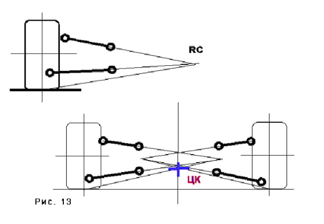

alexx007 2 Скарга Опубліковано: 6 квітня 2010 (змінено) опкурифшись матчастью типа Хаммила и прочих статеек о подвеске, в голове радилась бредовая идейко Передняя подвеска классики построена на паралельных рычагах. Основной недостаток именно "паралельных" рычагов в том, что точка центра кручения располагается грубо говоря "на асфальте". В совокупности с достаточно высоким центром масс возникает большое плече опрокидывающей силы (или как её там) - это приводит к достаточно большим кренам в повороте. К тому же в повороте колёса занимают не самое оптимальное положение (динамические углы развала) для обеспечения сцепления с дорогой, провоцируя резину к подламыванию. По моим прикидкам динамический угол развала колёс у классики и при сжатии, и при вывешивании движется в "минус". Автомобить с такой геометрией подвески будет иметь склонность к недостаточной поворачиваемости (по Хаммилу) По тому же Хаммилу оптимальными динамическими углами РАЗВАЛА колес в повороте будут от -0.5 до -1 градуса на внешнем (сжатом) колесе, и от 0 до +2 градусов на внутреннем (вывешенном) колесе. От такой подвески типа можно ожидать хорошей управляемости суть глупой мысли в том, что бы вварить дополнительную втулку для оси верхнего рычага миллиметров на 20 ниже имеющейся. Это изменит геометрию подвески и по подсчётам должно улучшить динамические углы развала (считалка сдеся - Посилання ) Также центр кручения сместится выше от его базового значения сантиметров на 10, что уменьшит плече силы с 50 см до 40см. (ну или на 20%) недостатки идеи: надо будет использовать более короткую и жесткую пружину с подрезанной ремонтной подушкой что бы пружина не упиралась в новую втулку, в обчем мысля для обсуждения, кто что думает, и возможно ли это практически реализовать Змінено 9 квітня 2010 користувачем alexx007 Поділитися повідомленням Посилання на повідомлення Поділитися на інших сайтах

alexx007 2 Скарга Опубліковано: 11 серпня 2010 (змінено) в обчем при паралельных рычагах передней провески (либо в случаях если верхний рычаг имеет наклон вниз по направлению к ступице), точка центра кручения находится в плоскости контакта колёс с поверхностью, тойсть на земле. Эт не я выдумал, эт было много лишнего времени и глупых книжек Связано с тем, что линии поперечных осей рычагов не пересекаются (или пересекаются не с той стороны) В подвеске класических Жигулей по факту как раз не оч удачная геометрия, если верить Хаммилу - верхние рычаги наклонены вниз по направлению ступици. Выглядит это примерно так на приложенном рисунко (картинка с Хаммила, стр33) перемещение верхней шаровой за счетустановки прокладки между шаровой и рычагом - бред, потому что геометрически "наклон" рычага определяются через центр шарового шарнира и центр оси рычага, а эти точки фактически останутся в тех же положениях. За счет такой прокладки изменится только "визуальный" наклон - единственное на что это повлияет - верхний рычаг будет быстрее упираться в отбойник. (Хаммил стр.24 есть картинка по этому поводу на примере нижнего рычага, кажисть и есть что то расписано) ВЕРХНЮЮ ШАРОВУЮ И ПОВОРОТНЫЙ КУЛАК ПРЕДЛАГАЮ ОСТАВИТЬ НА МЕСТЕ В ЦЕЛЯХ НАДЁЖНОСТИ И БЕЗОПАСНОСТИ. на мой взгляд вваренная дополнительная направляющая оси верхнего рычага - единственно реальный и надёжный способ влиять на геометрию подвески. Тем более что после того, как я нарыл в нете чертёж передней подвески, параметры переноса существенно изменились - ось надо опускать кажисть на 32мм, а это позволит оставить на месте родную направляющую. В случае необходимости можно будет вернутся к заводской геометрии В виду наличия чертежа с реальными размерами определятся будет проще по поводу угла "аккермана" в данном случае можно не заморачиватся - он больше актуален при удлинении-укорачивании базы, управляет углами поворота колёс. Его проявление можно наблюдать при максимальном вывороте руля в какую либо сторону - внутреннее колесо (типа в повороте) будет повёрнуто больше, а внешнее - меньше. на динамический развал также влияют кастор и поперечный наклон оси поворота колеса, но основным определяющим является геометрия рычагов - именно их перемещения влияют больльше всего, к тому же перемещения рычагов при ходах подвески будут влиять и на кастор. на второй картинко (рис2) показана типа правильная геометрия передней подвески Змінено 11 серпня 2010 користувачем alexx007 Поділитися повідомленням Посилання на повідомлення Поділитися на інших сайтах
2-ешник 92 Скарга Опубліковано: 11 серпня 2010 Автомобить с такой геометрией подвески будет иметь склонность к недостаточной поворачиваемости (по Хаммилу) кста, "недостаточной поворачиваемостью" передней подвески на Жигулях отчасти компенсируется "избыточная поворачиваемость" задней оси. сейчас качну Хамила, больно хочется его покурить. зы: и в гражданских авто недостаточная поворачивемость считается предпочтительней избыточной. Конечно играет роль величина, но цифрами не владею увы. Поділитися повідомленням Посилання на повідомлення Поділитися на інших сайтах

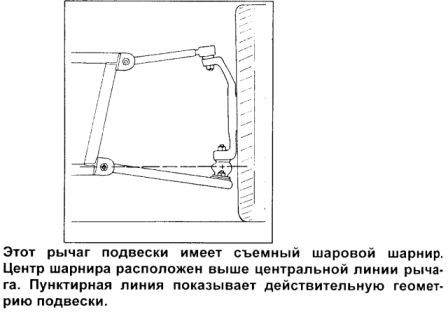

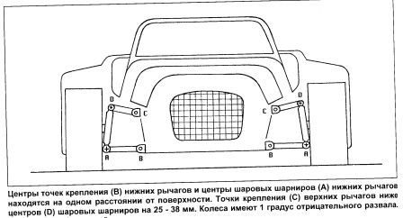

alexx007 2 Скарга Опубліковано: 12 серпня 2010 alexx007, это ещё на ВФТС делали, чтобы сделать рычаги действительно параллельными. И заодно с развалом решали регулируя длину верхнего рычага (сдвиг шаровой на проставке) где-то читал на ладавфтс.ру рычаги возможно и станут параллельно, но В ГЕОМЕТРИИ НИЧЕГО НЕ ИЗМЕНИТСЯ. геометрическая "ось" рычага проходит через ЦЕНТР ШАРОВОЙ (которая остаётся на месте), и ЦЕНТР ПРОДОЛЬНОЙ ОСИ РЫЧАГА (который тоже никуда не перемещается) пунктирная линия на рис3 (на примере нижнего рычага) представьте что между рычагом и шаровой добавили проставку. Рычаг краем опустится вниз, но пунктирная линия останется по прежнему параллельна земле Поділитися повідомленням Посилання на повідомлення Поділитися на інших сайтах
2-ешник 92 Скарга Опубліковано: 13 серпня 2010 под шаровую нижнего рычага ничего подкладывать нельзя, т.к., как ты сказал В ГЕОМЕТРИИ НИЧЕГО НЕ ИЗМЕНИТСЯ. геометрическая "ось" рычага проходит через ЦЕНТР ШАРОВОЙ (которая остаётся на месте), и ЦЕНТР ПРОДОЛЬНОЙ ОСИ РЫЧАГА (который тоже никуда не перемещается) пунктирная линия на рис3 (на примере нижнего рычага) и нижний рычаг нагружен весом авто+все основные нагрузки в движении. А вот проставка под шаровую верхнего рычага позволит сделать а) рычаги параллельными друг другу, что позволит сделать динамический развал независимым от перемещения ступицы при загрузке\разгрузке подвески. б) Сделает динамический развал зависимым в основном от кастора в) удлинит\укоротит ось верхнего рычага, и изменит угол наклона вертикальной оси между шаровыми в нужную сторону (изменит изначальный статический развал) зы: вообще почитав (но ещё не дочитав))) Хаммана, понял что он описывает параметры подвески узкозаточенного спортивного автомобиля. На гражданском автомобиле такие изменения подвески (которые он предлагает) выльются, как минимум, в большой износ и частую замену резины, т.к. в реальной жизни мы больше ездим прямо и "спокойно" (относительно спортивной езды) имхо. Поділитися повідомленням Посилання на повідомлення Поділитися на інших сайтах
АндрейКузьма 404 Скарга Опубліковано: 13 серпня 2010 (змінено) Про проставки под шаровые очень подробно пишут тут: Посилання и тут: Посилання а вообще тема интересная и очень давно про неё все думают. Я не силён в математических цифрах, но могу рассказать впечатления от этих переделок. Когда-то (ещё при СССР) плотно занимаясь ралли при Львовском СКА мы то же это всё пробовали, наш мастер сварки, дядя Яша, сказав:"Шо вам не дай - всё равно сломаете!", начал экспериментировать на тренировочной ВАЗ 2105, а мы это всё испытывали. Так вот: при проставки под шаровую - успешно согнут в узел верхний рычаг - на трамплине, не то что до отбойника, до стакана пробивал... Далее начали пробовать переносы верхнего рычага. А вот тут мнения разделились. Появилось ощущение движения по рельсам, но в пологих и длинных поворотах, при острых поворотах (шпильках), силы рук не хватало довернуть руль, а при быстром прохождении связки поворотов (коими изобилует Ралли Эстонии), опоздание на руле стало происходить у всех + возврат руля в нейтраль отсутствовал полностью. То есть приходилось руль крутить и в поворот и обратно. Вобщем этот вариант мы то же отмели! Поменяв стаканы, начали экспериментировать с развалом, и тут появились ощущения, которыми и пользовались на всех гонках. Мы меняли развал, в зависимости от трассы: - грунтово-щебёночная : - 1,5 - 2.0 гр. - асфальт с затяжными поворотами: до 3.0 гр. - острые асфальтовые повороты - 0,5 - 1.0 гр. - прямики с трамплинами - 0.0 - 0.5 гр. всё величины развала в минусах и, конечно всё могло доделываться механиками после тренировочных заездов на каждой отдельной трассе. Так что все изменения зависят, напрямую от целей, трассы прохождения, остроты поворотов и возможностей. Тем более, на сегодня есть много добавочных приспособлений (которых мы тогда и не знали), как стабы сзади и спереди, газ амморты, пружины и т.д. Змінено 13 серпня 2010 користувачем АндрейКузьма 1 Andriy1352 відреагував на це Поділитися повідомленням Посилання на повідомлення Поділитися на інших сайтах
alexx007 2 Скарга Опубліковано: 13 серпня 2010 (змінено) уважаемый 2-ешник. Я уже несколько раз пытался объяснить, почему проставка под верхним рычагом ничего не изменит - кроме формы рычага. Это как "от перестановки мест слагаемых сумма не меняется"!!! - от изменения формы рычага не изменится геометрия!!!! пусть он будет хоть "Г"образный, хоть "Z"образный, траектория перемещения шаровой в ходе подвески не поменяется. Я согласен с АндрейКузьма, что проставка под верхний рычаг только приведет к уменьшению хода верхнего рычага при сжатии - уменьшиться ход подвески вверх и рычаг будет пробивать в стойку. Только не понятно как перенос оси рычага может влиять на рулевое усилие... разве что при смещении рычага произошло смещение поперечного угла наклона оси поворота. Если кастор (продольный угол) регулируемый, то поперечный задаётся конструктивно. Тойсть поперечный угол наклона надо оставить заводским. Переносить ось только вертикально, не смещая её продольно... кстати, АндрейКузьме СПАСИБО за углы развала я где то встречал что на ралли Ялта Вы делали развал до "-5" градусов. а какой розвал подойдёт для "активной" городской езды и пригородных дорог? мне кажется допустимо от "-0,5" до "-1" градуса. резину при этом "жрать" особо не должно... Добавлено через 43 минуты без практики это только останется теорией... КТО МОЖЕТ ПОМОЧЬ В ПРАКТИЧЕСКОЙ РЕАЛИЗАЦИИ ИДЕИ??? предлагаю собрать "живой" консилиум - можно завтра в 20-00 возле ЦВК будет торжественное открытие ралли, я постараюсь присутствовать кстати, возде СТО "АвтоЛайф" (Троещина, недалеко от Эпицентра, ул.Крайняя,1)до конца сентября действует бесплатная диагностика амортизаторов на САКСовском стенде. Кому интересно можно заехать проверится Змінено 13 серпня 2010 користувачем alexx007 Поділитися повідомленням Посилання на повідомлення Поділитися на інших сайтах

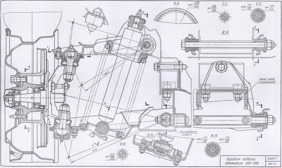

alexx007 2 Скарга Опубліковано: 21 серпня 2010 (змінено) та был я там, правда чуток опоздал... просто ток к нету добрался, сообчения не видел считать мне лень, но помня школьную геометрию уменьшение будет милиметров на 7-8мм... совать проставку между верхней шаровой и рычагом - БЕССМЫСЛЕННО. центр шаровой будет перемещаться по тому же радиусу типа мануальные параметры: на полностью нагруженном авто ход передней подвески вверх 88мм, вниз 70мм. Расстояние от опорной площадки рычага до буфера сжатия 48мм. длина (по осям) верхнего рычага - 203.5мм, нижнего (по осям) - 275мм. угол поперечного наклона шкворня 6град11мин при угле развала 0град30мин вот картинко. прицепите её нормально, я не знаю как вставить правильно 097-230-пятнадцать-00, спросить Саню Змінено 21 серпня 2010 користувачем alexx007 Поділитися повідомленням Посилання на повідомлення Поділитися на інших сайтах

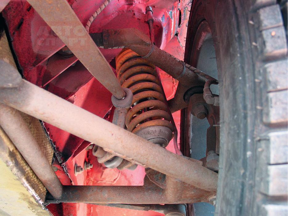

alexx007 2 Скарга Опубліковано: 21 серпня 2010 ну и ещё фоток передней подвески литовской раллийной семёрки... тут канешно и ШС, и койловеры, и рычаги самопальные... но если крепление нижнего рычага осталось на месте, то крепление верхнего изменено. 1 _DRON відреагував на це Поділитися повідомленням Посилання на повідомлення Поділитися на інших сайтах
