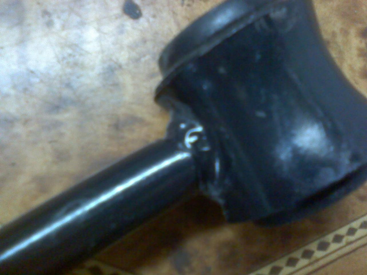

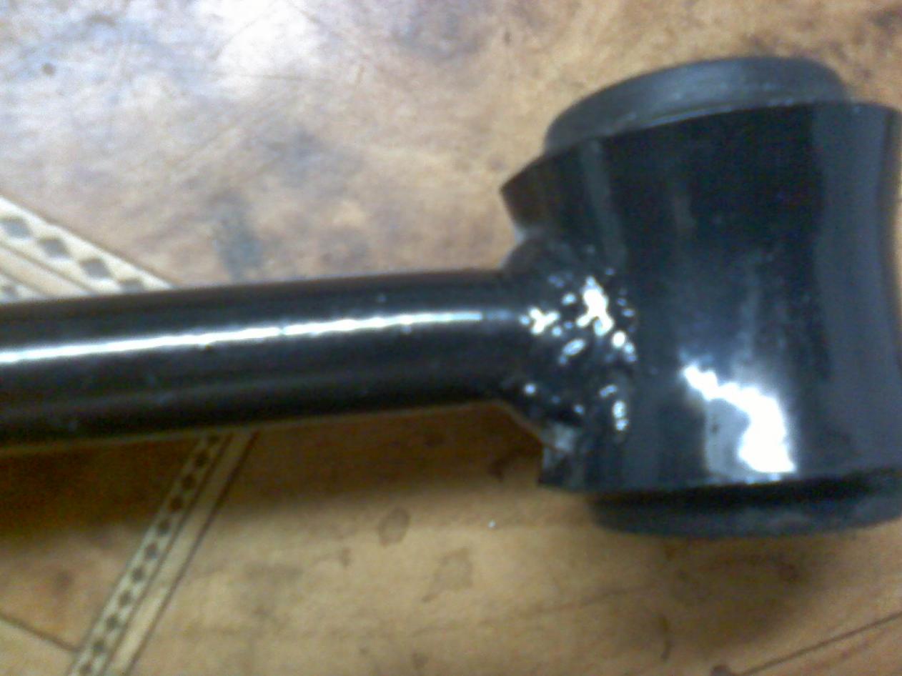

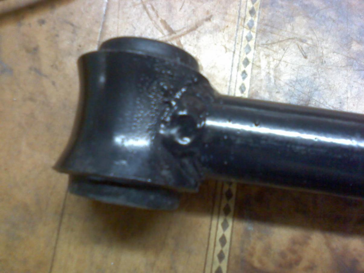

vex1973 1 Скарга Опубліковано: 6 травня 2010 Доброе время суток всем ценителям ВАЗ-2101, 011, 013. Вопрос такогохарактера. Купил комплект штанг реактивных производства Интеравто (Самара). Вроде бы все ничего, но на малых штангах какая-то небрежная сварка. Попробую выложить фото. На других авто посмотрел - такие же штанги, но следов сварки не обнаружил. Может кто-то знает, как должно быть. Поділитися повідомленням Посилання на повідомлення Поділитися на інших сайтах
ajm 379 Скарга Опубліковано: 6 травня 2010 на малых штангах какая-то небрежная сварка. сварка стремная, если есть возможность - лучше отдать их обратно продавцу Поділитися повідомленням Посилання на повідомлення Поділитися на інших сайтах
Жэка-шабашник 2 Скарга Опубліковано: 6 травня 2010 Это кажется или она на самом деле кривая?? Поділитися повідомленням Посилання на повідомлення Поділитися на інших сайтах

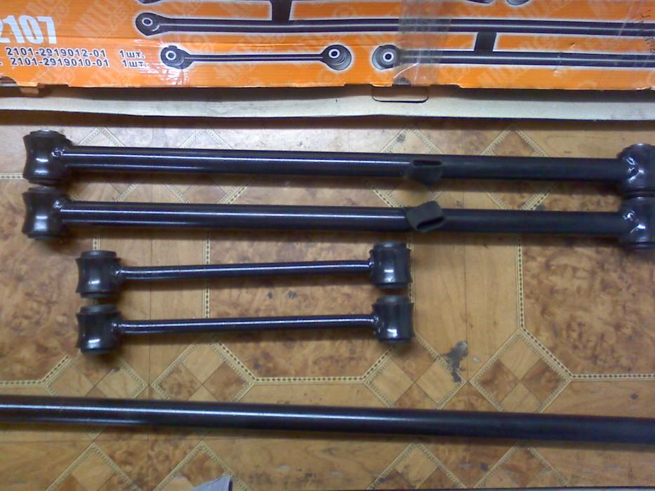

vex1973 1 Скарга Опубліковано: 6 травня 2010 Да нет, они все как-будто ровные. Ну может немного кривые. Да вот проблема - эти штанги я заказывал в Запорожье, через сайт Посилання, сегодня только они до меня попали. Действительно, как-то стремно их использовать. Думаю, может короткие продольные оставить старые, а три новых заменить- качество их вроде норм. А вообще нужно ребятам позвонить в Запорожье. Завтра пойду в магазин, там такие ж штанги - посмотрю. Поділитися повідомленням Посилання на повідомлення Поділитися на інших сайтах

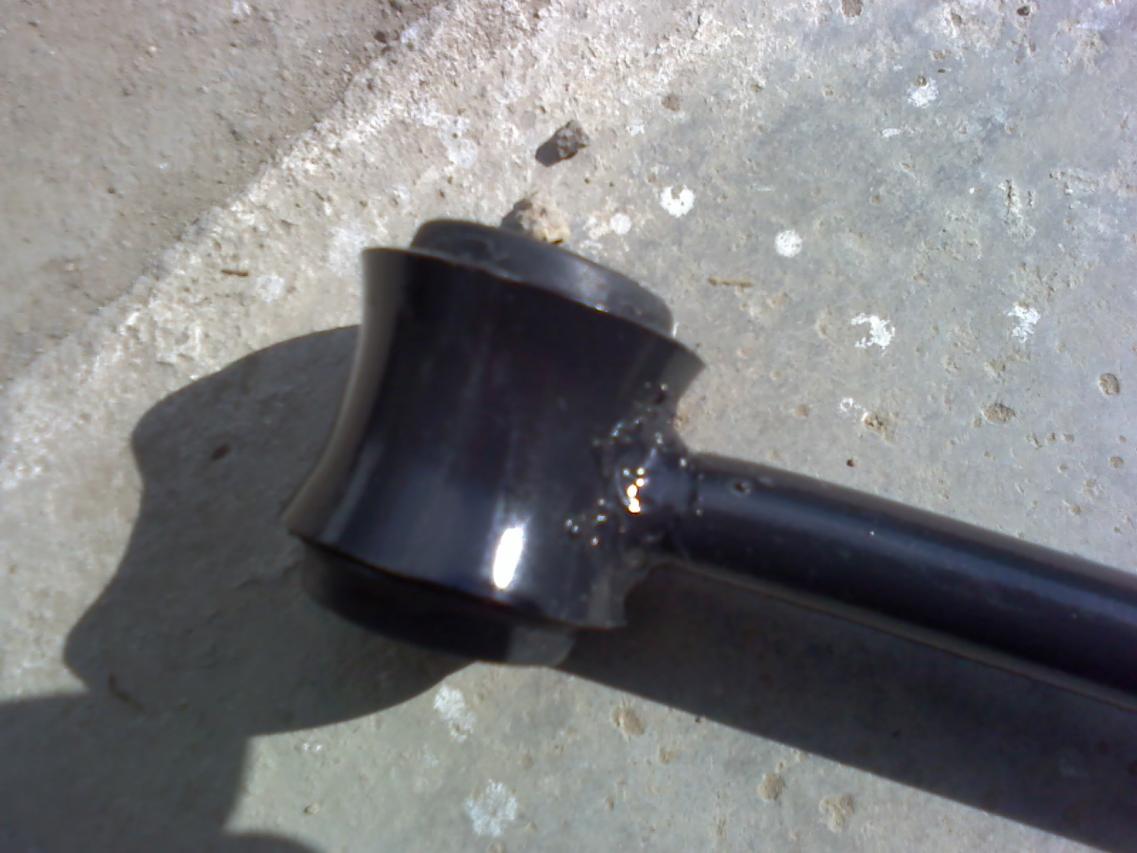

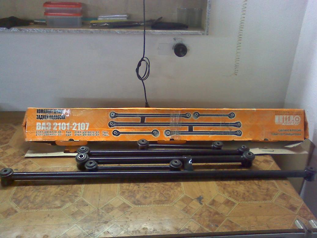

vex1973 1 Скарга Опубліковано: 6 травня 2010 Вот еще несколько фоток. Поділитися повідомленням Посилання на повідомлення Поділитися на інших сайтах
habatun 13 Скарга Опубліковано: 11 травня 2010 vex1973, ИМХО это не брак. Но я такие не ставил бы. Другу искали достаточно долго, пока нашли "как-с-завода", объездили магазинов 7, везде тыкали такие. Поділитися повідомленням Посилання на повідомлення Поділитися на інших сайтах
vex1973 1 Скарга Опубліковано: 11 травня 2010 Так и я б не ставил. Но выбора похоже нету. Придется ставить нижние большие и поперечную, у их соединение более-менее. В магазинах и на рынке - картина та же. Поділитися повідомленням Посилання на повідомлення Поділитися на інших сайтах
Gmek 6 Скарга Опубліковано: 11 травня 2010 vex1973, Да ставь и не парься, у меня товарищ на таких уже 40 тысяч накатал Поділитися повідомленням Посилання на повідомлення Поділитися на інших сайтах
