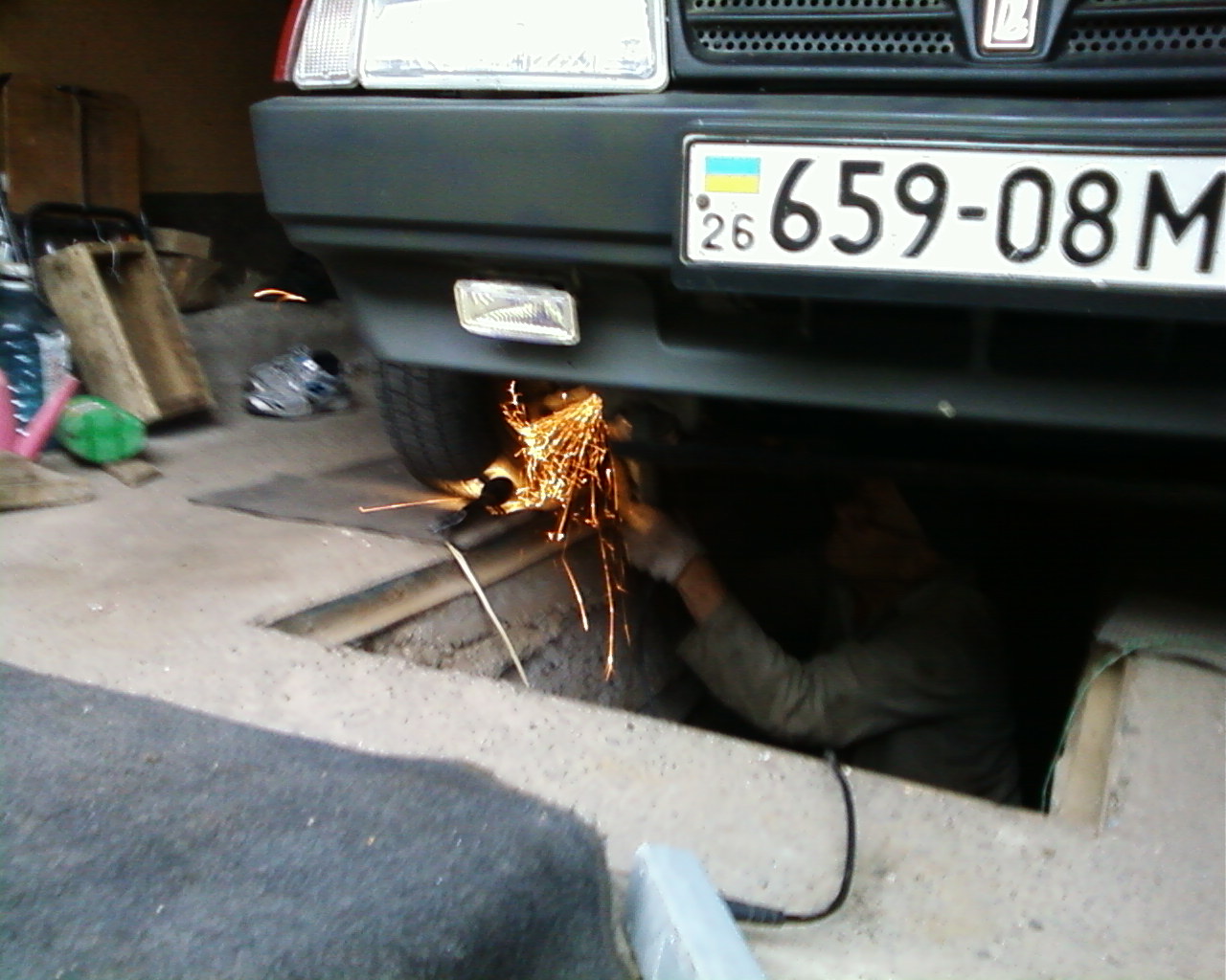

prinkovsky 8 Скарга Опубліковано: 4 жовтня 2011 Не много занимался машинкой. Была найдена причина стука в передней подвеске. Открутился болт крепления стабилизатора к рычагу. При попытке открутить оказалось что там резьба сорвана и гайка не откручивается, пришлось срезать болгаркой. Потом решил заняться салоном так как сзади вся пластмасса гремела и стучала. Процессе разборки было обнаружено много отпущенных болтов и саморезов. Все было обратно собрано, закручено нормально в некоторых местах установлена безшумка и теперь стало приятно ездить, машинка стала на много тише. Поділитися повідомленням Посилання на повідомлення Поділитися на інших сайтах
