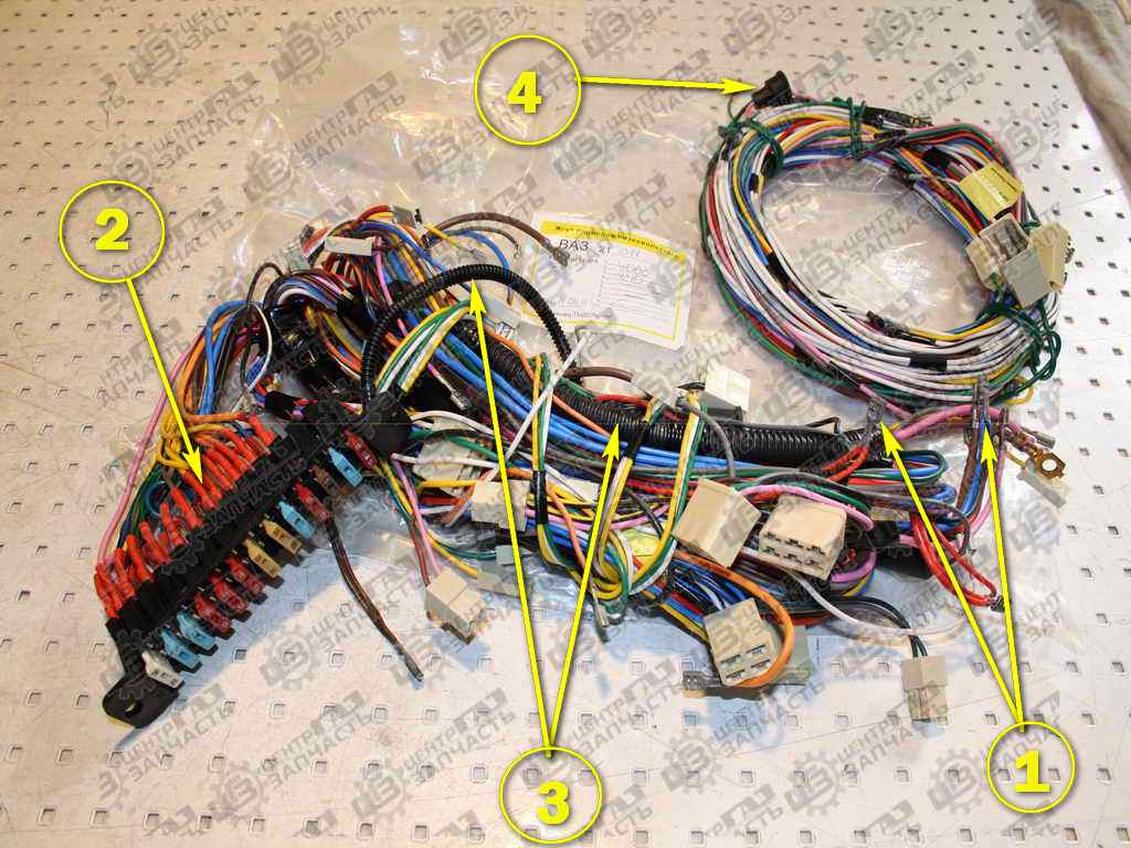

vet 5 Скарга Опубліковано: 18 лютого 2012 Geser, Контора вродь серьезная... если на фото то, что они продают - то вродь неплохо. Могу чуток проанализировать, основываясь на своем печальном опыте. Положительные штуки по фото: 1. луженые клеммы (серые. на китайпроводках - желтые) 2. клемы на колодке предов затянуты в изоляцию (на "дешевке" - голые) 3. провода, которые обычно затянуты в кембрик, здесь заправлены в гофру - приятно 4. на кетайских проводка всяческие резиновые колпачки отсутствуют. Главное - это, конечно же, толщина и качество проводов, но по картинке сложно об этом судить. Поділитися повідомленням Посилання на повідомлення Поділитися на інших сайтах
feb73 4 Скарга Опубліковано: 18 лютого 2012 . провода, которые обычно затянуты в кембрик, здесь заправлены в гофру - приятно Эти два несчастных кусочка гофры-прогресс? Да и термоусадку на колодке предохранителей могли бы черную взять. Но это так, размышления вслух. Главное - это, конечно же, толщина и качество проводов, но по картинке сложно об этом судить. 100% Поділитися повідомленням Посилання на повідомлення Поділитися на інших сайтах
vet 5 Скарга Опубліковано: 18 лютого 2012 Эти два несчастных кусочка гофры-прогресс? А чо нет? По этому можно судить об отношении производителя к своей продукции - позаботились о эстетическом виде, значит не пох, а если так, то есть все предпосылки к качеству. такая логика могли бы черную взять. Та их же не видно, да и тут главное функциональность. Я после двух "кетайских" проводок купил тут, на форуме, у Pavek80 производства Каменец-Подольского кабельного завода, так по сравнению с первыми двумя - земля и небо. Поділитися повідомленням Посилання на повідомлення Поділитися на інших сайтах
feb73 4 Скарга Опубліковано: 18 лютого 2012 Лучше всего-когда сам переделываешь, из выбранных тобой материалов. Поділитися повідомленням Посилання на повідомлення Поділитися на інших сайтах
Geser 100 Скарга Опубліковано: 18 лютого 2012 feb73, + много конечно.. Меня цена смущает), будет видно, еще порискаю у себя по рынкам да по инету, месяц терпит, если возьму там - отпишусь. Поділитися повідомленням Посилання на повідомлення Поділитися на інших сайтах

gino 15 Скарга Опубліковано: 17 квітня 2012 (змінено) Geser,Брал здесь. Бери не пожалеешь,себе такую поставил,радует что выведены провода под реле света,и кстати термоусадка на колодке предохранителей черная,у меня по крайней мере.Лично мои ощущения,машинка ожила,свет лучше,дворники веселее машут... Змінено 17 квітня 2012 користувачем gino Поділитися повідомленням Посилання на повідомлення Поділитися на інших сайтах
