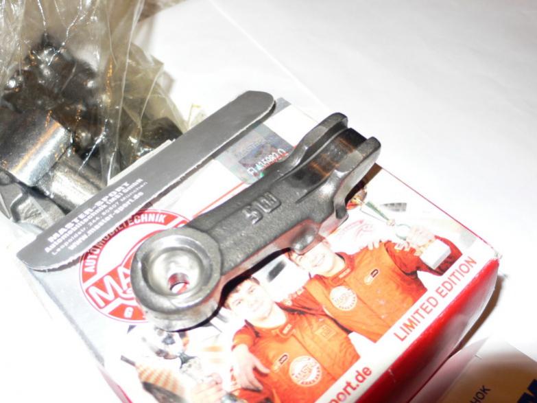

Igorionja 1 Скарга Опубліковано: 16 червня 2010 Это рокеры какие я купил Поділитися повідомленням Посилання на повідомлення Поділитися на інших сайтах

Wild 108 Скарга Опубліковано: 17 червня 2010 надпись Limited edition вызвала улыбку... и подозрение! Поділитися повідомленням Посилання на повідомлення Поділитися на інших сайтах
Igorionja 1 Скарга Опубліковано: 17 червня 2010 надпись Limited edition вызвала улыбку... и подозрение! С этим можно и согласиться . Ограниченный выпуск, как правило, может улыбнуть и насторожить. У меня передние амо мастер-спорт, ходят отлично тьфу-тьфу-тьфу, я еще на них 06 купил Про амо ,как видим, есть как положительный, так и отрицательный отзыв,так же наверное и про рокера найдется негатив . Хотя пока я нашел два позитивных отзыва на форуме vaz.ee (один-10тыс,другой-60тыс полет нормальный) Одним словом,как было сказано выше-ЛОТЕРЕЯ. Посему принято решение: поставить и откатать эти пресловутые рокера,чтобы самому сделать выводы и затем аргументированно проинформировать общественность. Поділитися повідомленням Посилання на повідомлення Поділитися на інших сайтах
