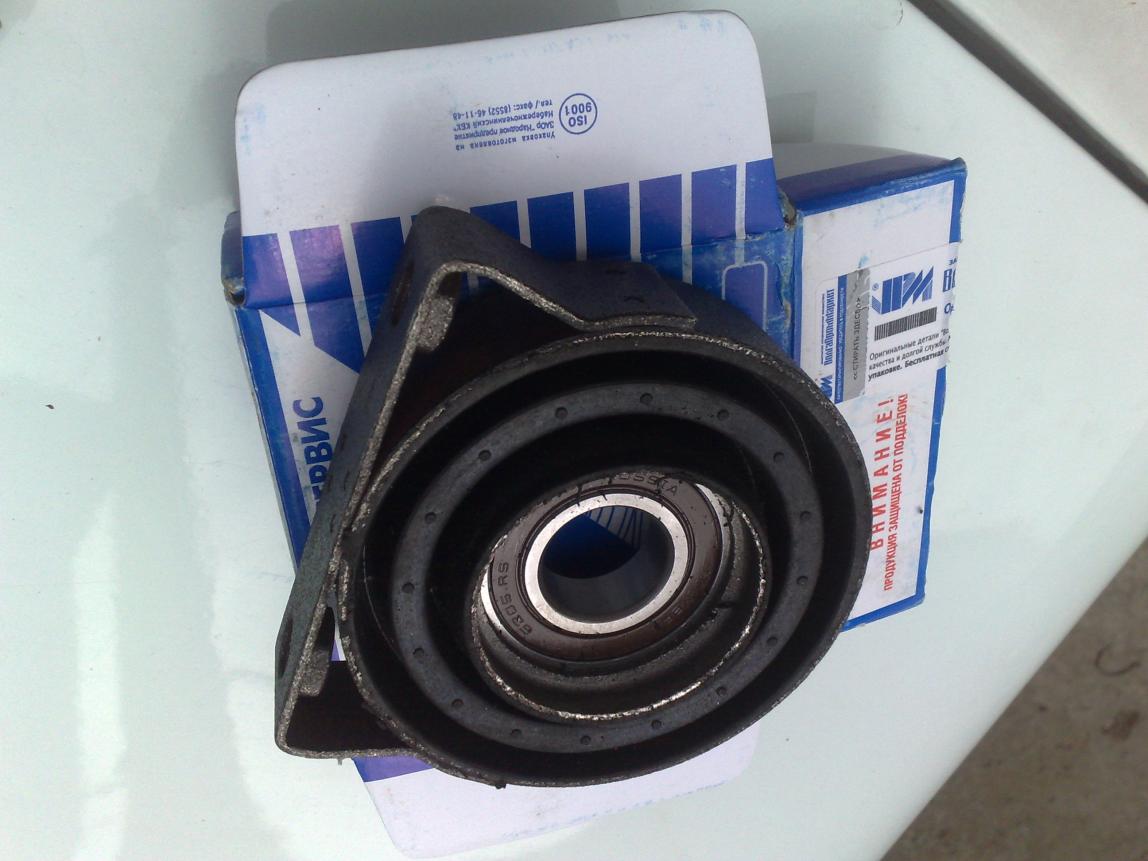

Сегодне заменил подвесной и крестовины !!!!!!!поставил и поехал!!!!в районе от 60 - 80 км/ч начинается не понятная вибрацыя после 80 пропадает???я что то не павильно поставил??? :bl::bh::bh::bh::bh::bh::bw::bw::bw::bw::bw:
Змінено користувачем kutniy_vitalik
и на рейке и на валу норм вроде!!!!посмотрю завтра!!!конечно!!!!
не чо страшного есле повестой туго проварачевался??????
Этого сказать не могу! Я менял у меня очень хорошо проварачивался! Это же подшипник он должен крутиться хорошо!
Ну вобщето да! Он у тебя подклинивает и из за этого может быть биение
была такая же фигня только на малой скорости - оказалось чашка одна какого то фига лопнула
Значит разработал подшипник :-)
начал легко крутится подшыпник:):):):)

kutniy_vitalik, у тебя была вибрация изза того что новый подвесной!Пока не станет на место на шлицах будет вибрировать.....примерно километров 100-200.....такая же фигня была и у меня...

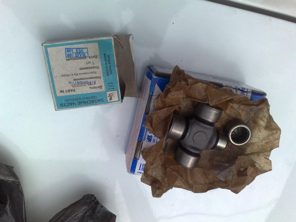

Подскажите пожалуйста,нужно менять крестовины 2.Так вот они одинаковые?Та что возле самого редуктора и та,что соеденяет кардан?
Какие покупать,правда одна есть hola?
Спасибо!
Yurec77, Совершенно одинаковые. Только бери со стопорными кольцами, а то у меня одна была без, то пришлось колхозить старые, а они не всегда ровно вынимаются.
