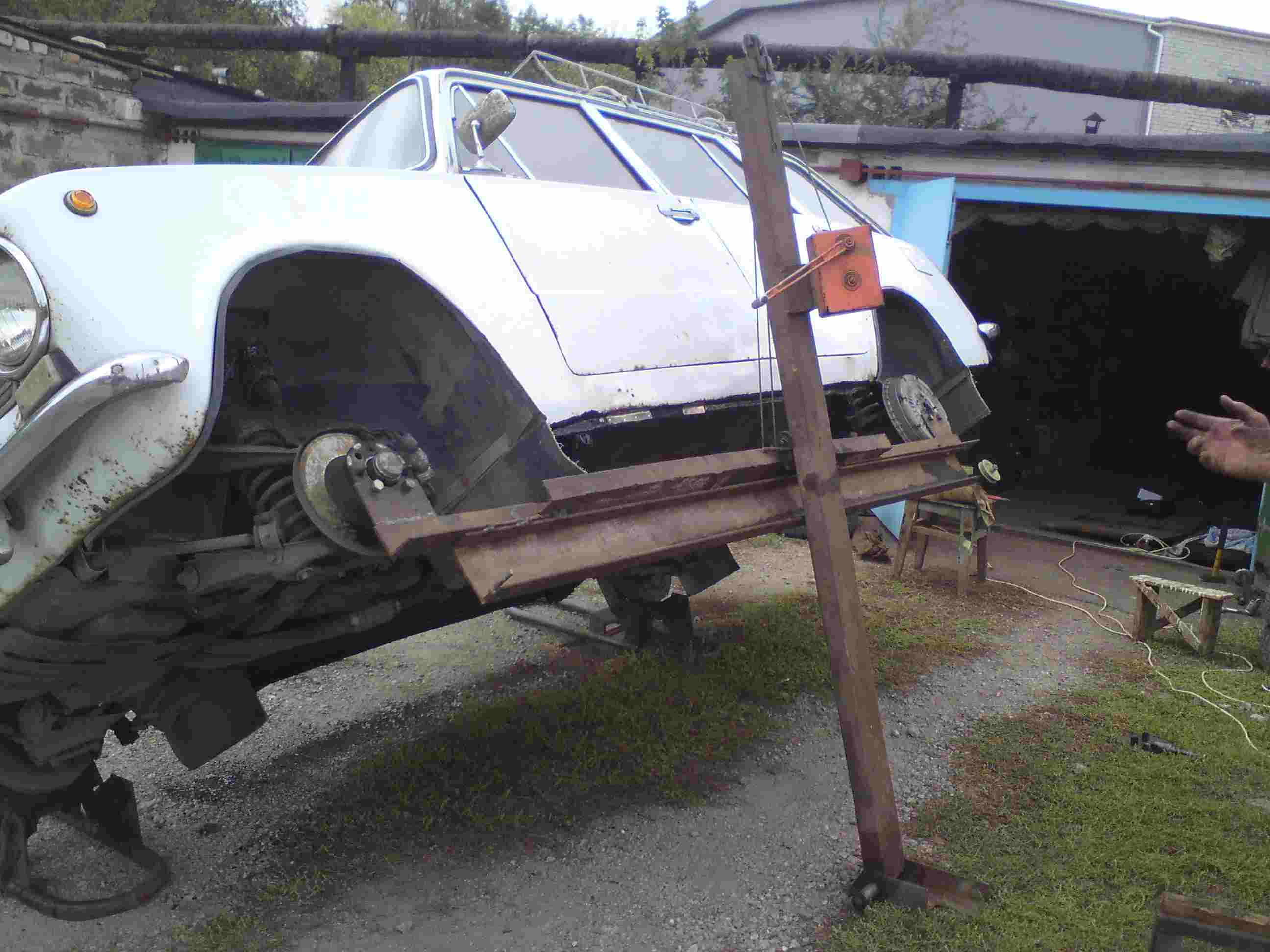

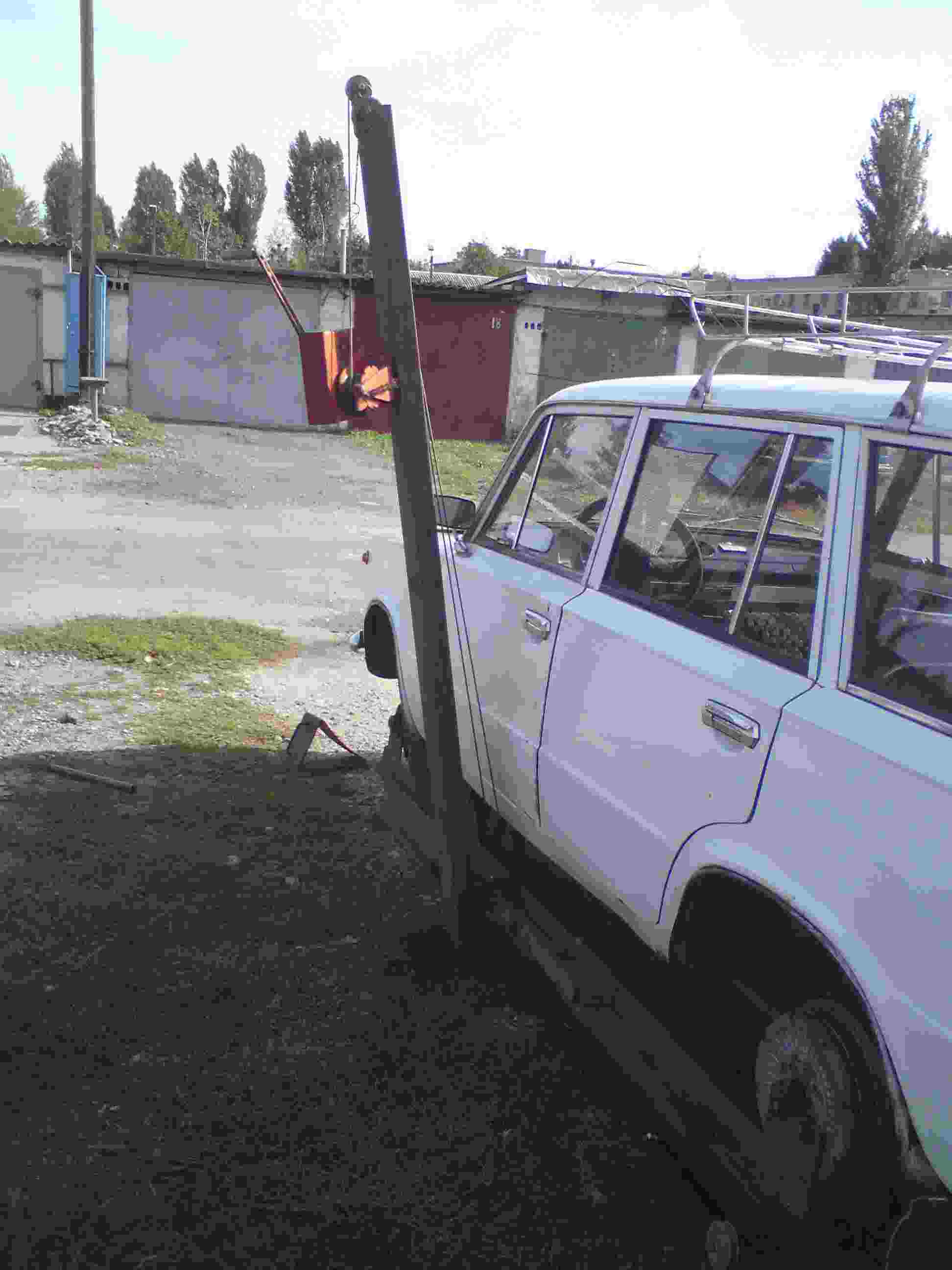

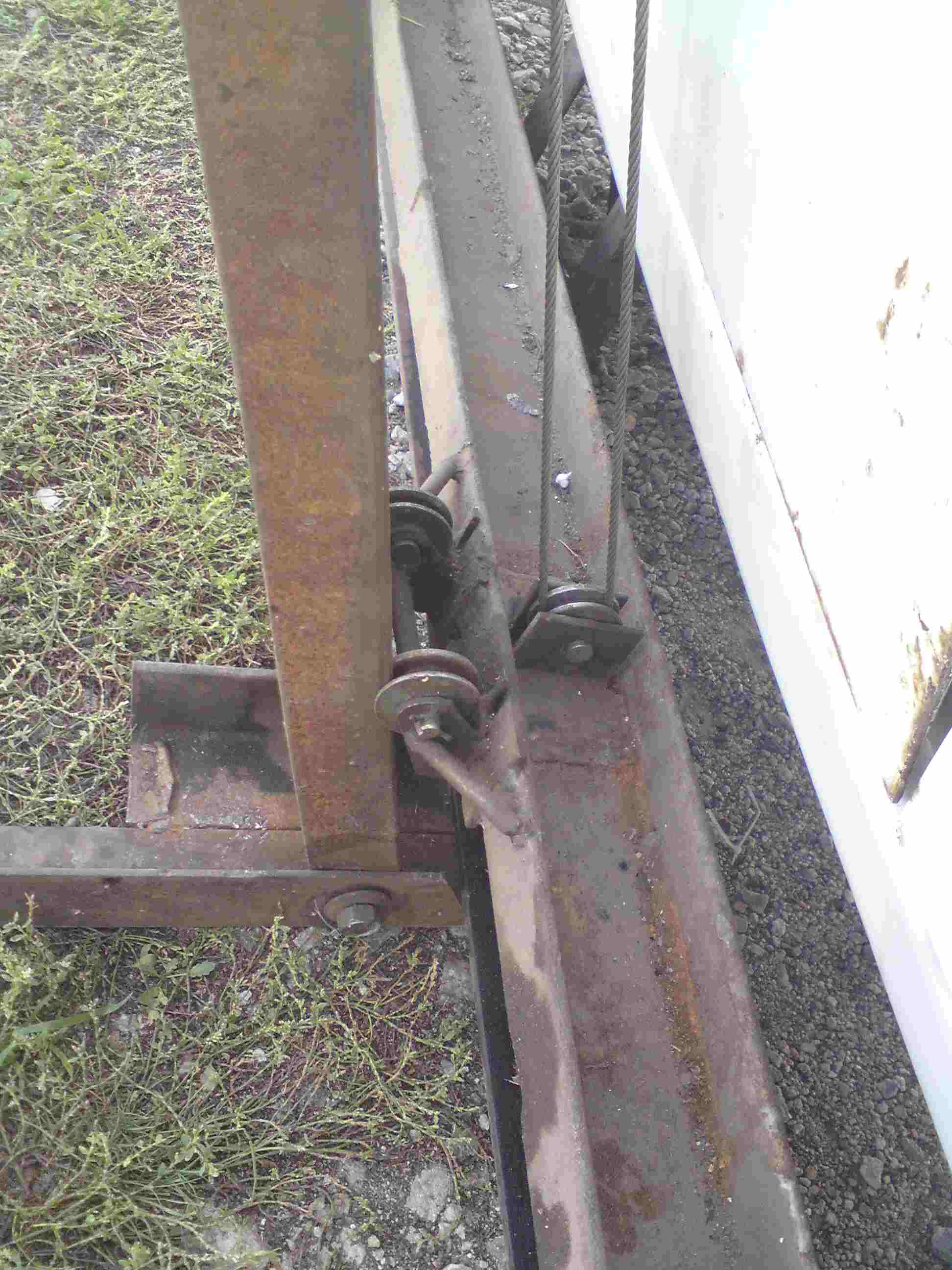

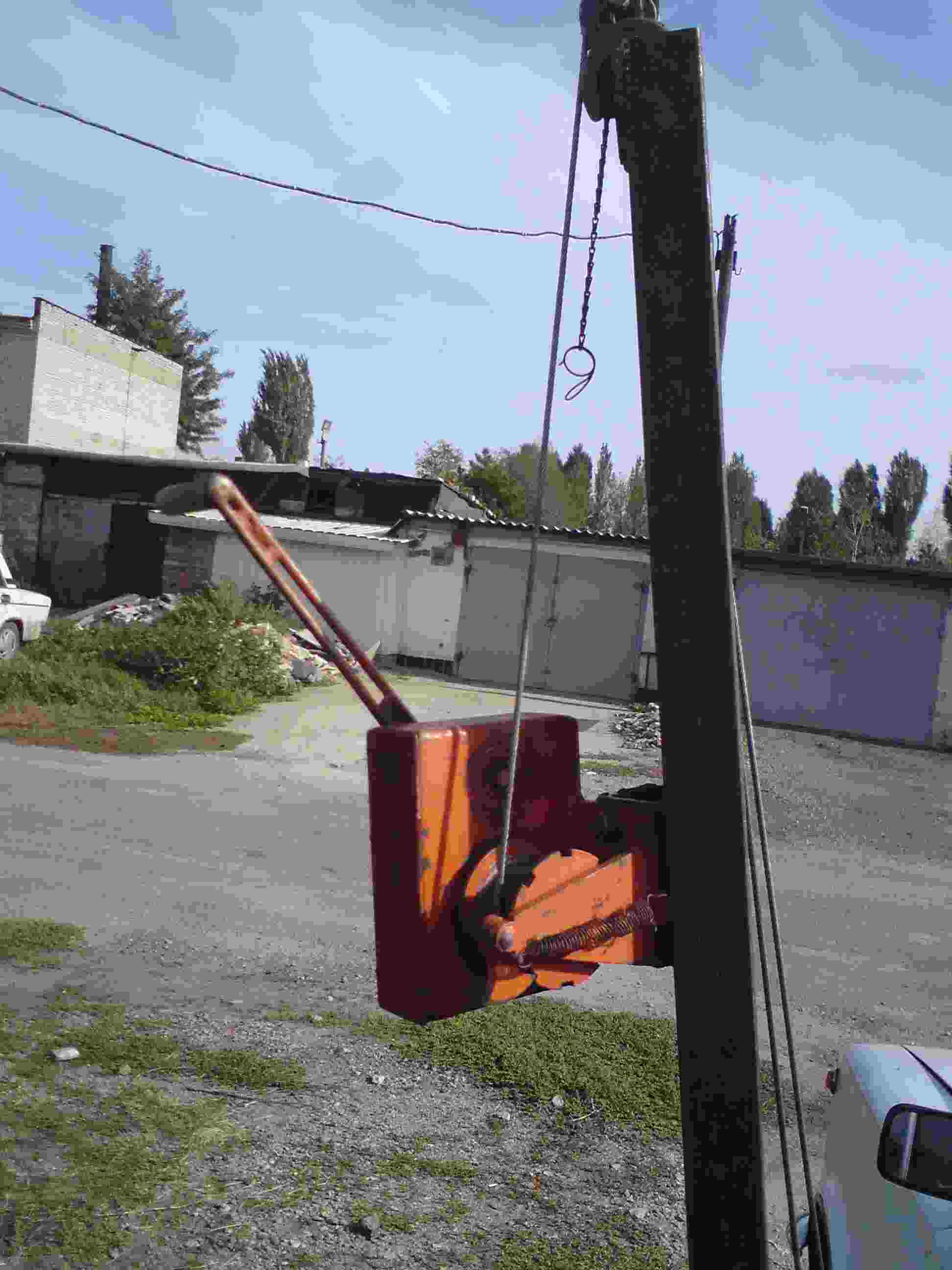

igor 27 Скарга Опубліковано: 4 жовтня 2012 (змінено) Сегодня переворачивал свою для обработки днища 7 лет назад заколхозил себе такой опрокидыватель переворачиваю со всем гамузом (двигатель, коробка, ходовка и тд.) Змінено 4 жовтня 2012 користувачем igor Поділитися повідомленням Посилання на повідомлення Поділитися на інших сайтах

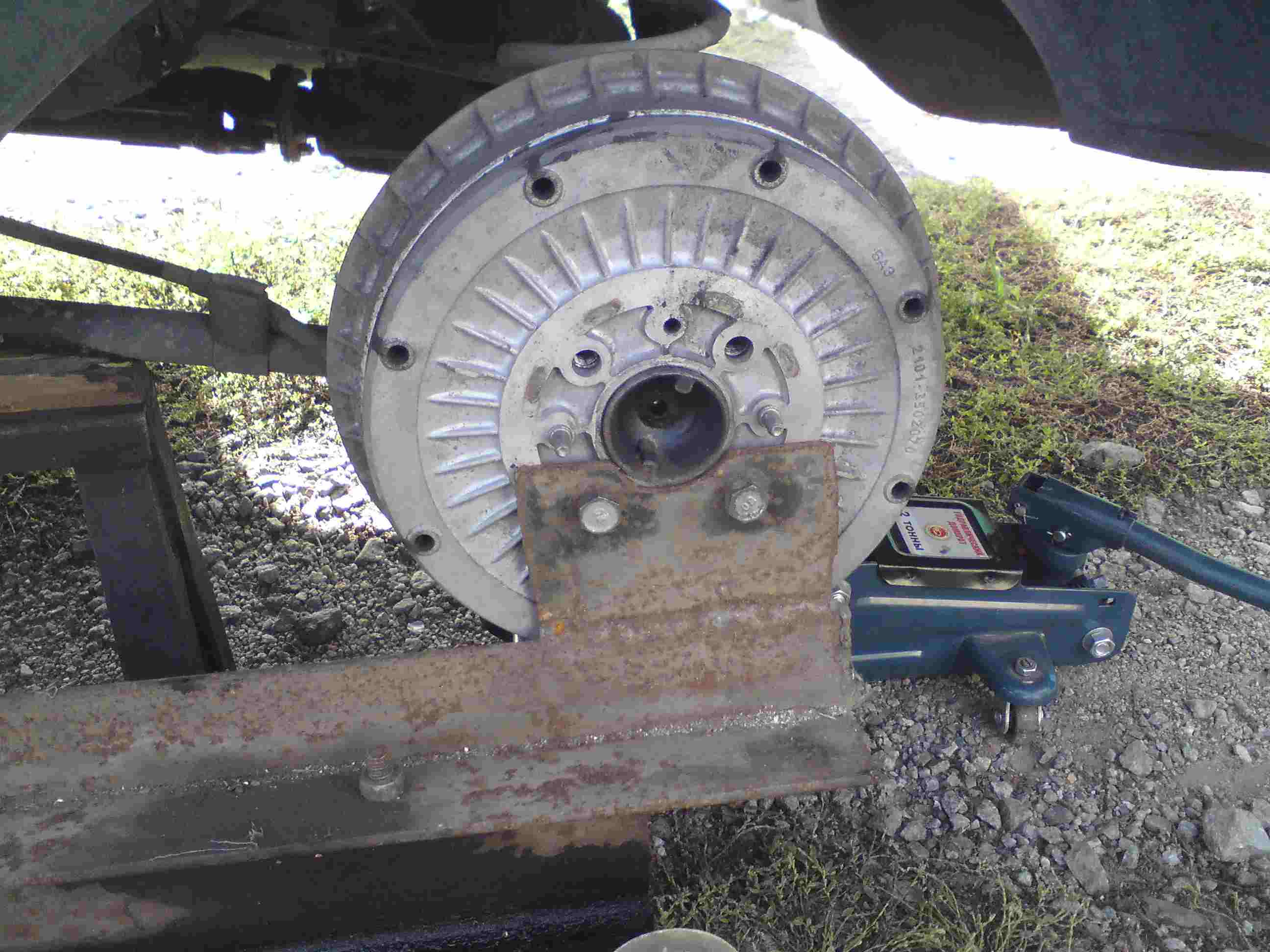

Папинька 16 Скарга Опубліковано: 5 жовтня 2012 igor, что за рамка идет под днище на фото №4 ? Поділитися повідомленням Посилання на повідомлення Поділитися на інших сайтах
igor 27 Скарга Опубліковано: 5 жовтня 2012 Папинька, Слева козелок стоит, а справа домкрат. Поднял машину чтоб прицепить переворачивалку вместо колес. Поділитися повідомленням Посилання на повідомлення Поділитися на інших сайтах
