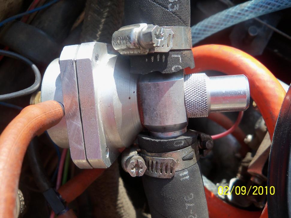

Помогите пож. Машина ВАЗ 21013 объем1.2 . Купил вакуумный дозатор газа и есть проблемы по его настройке. Неделю уже настраиваю и не могу добиться нормальной его работы (на режимах "внатяг" - провалы, а на высоких оборотах 4000 и выше работает нормально.
Помогите если кто сталкивался. Заранее спасибо.Зображення

Подниму тему. По осени поставил такую приблуду, но не получилось состыковать с тройником на первую и вторую камеру. Потому была заменена на стандартный механический дозатор. Сейчас снова достал сей девайс и попробовал его установить с вводом только в первую камеру. В итоге, холостой устойчив, малые обороты так же. Резкое нажатие на педаль - машина рвет хорошо, приемистость отличная. Максимальная нагрузка все ОК. А вот, как и писалось выше, обороты порядка 2500-3500 в режиме в натяг машина начинает дергаться и работать с перебоями. Кто нибудь поставил такое или нет таких?

принцип настройки помоему понятен. сначало надо прогреть двигатель до рабочей температуры потом закручиваем дозатор до тех пор пока не начнут косячить
обороты холостого хода и 1 оборот на зад потом уже начиноем крутить жесткость пружины до нормальной приемистости.
В итоге пржина максимально натянута, при этом дерганья минимальны, но все же еще есть. Может его вскрыть и поменять пружину? Если кто такое делал, отзовитесь.
Змінено користувачем Anndreykov
Ну вроде бы получилось. Разобрал дозатор и растянул пружину. Сейчас работает нормально. На педаль газа реагирует хорошо, через одну камеру хватает газа и при полном дросселировании, т.е. при полном открытии обоих заслонок. По расходу отпишусь через недельку.
Свой снял и так же как и у rvoloshen, лежит в гараже. Не получилось из-за того, что у меня подача газа врезка в две камеры и дозатор с тройником. Когда поставил сей девайс, возникла проблема соединения двух камер между собой через тройник. Нужен какой нибудь обратный клапан, чтоб не давал прохода воздуха в первую камеру из второй в то время когда дозатор еще закрыт, а газ уже нажат. Происходит большой провал. Еще одна проблема - несколько запоздалая реакция на педаль газа. Но все это мелочи, по сравнению с тем, что на холодную завестись даже летом проблематично и ехать начинает только после полного прогрева. Подсос натягивать вообще бесполезно, потому как он начинает отрабатывать максимальное разряжение(это означает, что дроссельная заслонка закрыта) и уменьшает подачу газа. Поэтому запуск непрогретого двигателя почти невозможен.
В общем был снят до лучших времен. Нужно немного свободного времени и халявного газа чтоб еще раз заняться этим девайсом и довести его до ума.

Производитель – Украина. Дозатор используется для регулировки подачи газа при помощи вакуума.

Принцып работы у него как у пневмопривода второй камеры озона.

Он вообще призван обеспечить экономию путем предотвращения обагащения смеси в ненужные моменты, и наоборот в случае резкого полного газа, подать такую порцию газа, которую нужно.

Дело в том что между этим вакуумным дозатором и механическим фактической разницы, просо одна настройка от вакуумного разряжения, и тройником сам по жопометру регулируешь.

Знакомый прислал самодельный вдз для карбового мотора для Славуты. Мне на инжектор не подошёл. Пошел на базар накупил разных пружин путем проб выбрал нужную и заработал. Потом купил вдз заводского исполнения уже сравнил шо пружина намного жёстче. Подобрал и на этот вдз. Заработал. При прежнем расходе тяга и динамика лучше.
Вывод для привольной работы вдз нужно подбирать пружинку.
