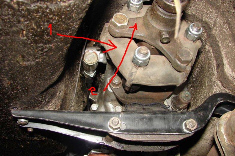

Sash1a 1 Скарга Опубліковано: 25 жовтня 2010 вот это надо менять что на фото? и как оно называется правильно Поділитися повідомленням Посилання на повідомлення Поділитися на інших сайтах

Sash1a 1 Скарга Опубліковано: 26 жовтня 2010 Была таже ерунда, звенит на нейтралке и когда бросаешь газ на передаче. Вылечил заменой фланца эластичной муфты. Если появился люфт в шлицевом соединении муфты и кардана то будет звенеть. 80грн. и нервы чтобы заменить это та запчасть, что на рисунке под цыферкой 2 ? Поділитися повідомленням Посилання на повідомлення Поділитися на інших сайтах
Серега 84 1 Скарга Опубліковано: 27 жовтня 2010 это та запчасть, что на рисунке под цыферкой 2 ? Да, фланец эластичной муфты. Поділитися повідомленням Посилання на повідомлення Поділитися на інших сайтах
Victor 1 Скарга Опубліковано: 27 жовтня 2010 Sash1a, это сто процентов этот фланец!!! В народе называют еще тройником!!! Такая же хня была.....звенело капец.С начала думал что это крестовина дошла уже, но нет....поменял крестовину, звук остался... После замены двинателя и сцепления тоже остался..... Докопался до этого фланца....он на шлицах еле еле люфтит....снял кардан, заранее поставив строго метки чтоб так же собрать, пара ударов молотком по шлицам КАРДАНА и вланец уже не люфтит вообше!Забил туда литола, собрал, получилось оббалденно)))) Никакого зззззззззз,ззззз теперь впомине нету..... А покупать новый фланец мне не советовали, а если и брать то нужно топать с карданом и выбирать чтоб не люфтил и туго заходил на шлици!!! Сделай так как я советую, не пожалеешь(я надеюсь). Думаю пару ударов молотком дешевле чем фланец!:) Поділитися повідомленням Посилання на повідомлення Поділитися на інших сайтах
