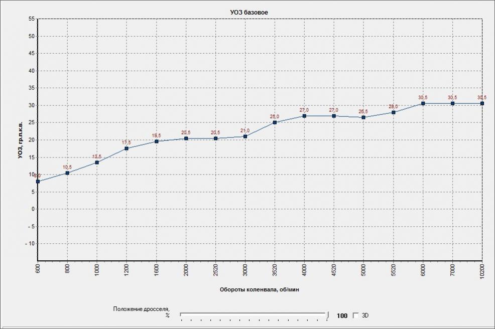

nemez 761 Скарга Опубліковано: 17 травня 2010 hotterrodder, надо вымерять объем цековки на поршне шприцом, и объем камеры сгорания (перевернуть голову, залить бенз и высосать шприцом) заходишь ТЫЦ СЮДА" rel="external">Посилання вколачиваешь геометрию своего мотора и получаешь значения СЖ на всяк случай для моторного типа бенза график зависимости октанового числа Поділитися повідомленням Посилання на повідомлення Поділитися на інших сайтах

kompas 1 Скарга Опубліковано: 17 травня 2010 На счет графика не все так однозначно. Но как за ориентир можно брать. Поділитися повідомленням Посилання на повідомлення Поділитися на інших сайтах
KAFA 4 Скарга Опубліковано: 17 травня 2010 (змінено) График примерно правильный. При степени сжатия 10.6 и хорошем 95 (УкрАвто) получился вот такой график УОЗ.Конфиг 82*80 (1.7) РВ21213 Январь5.1 J5LS-V43. УОЗ выкатан по логам датчика детонации. Змінено 17 травня 2010 користувачем KAFA Поділитися повідомленням Посилання на повідомлення Поділитися на інших сайтах
kompas 1 Скарга Опубліковано: 18 травня 2010 Хорошо крутили ))) Поділитися повідомленням Посилання на повідомлення Поділитися на інших сайтах
KAFA 4 Скарга Опубліковано: 18 травня 2010 kompas, Крутил до 6000, дальше распред не пускает... Поділитися повідомленням Посилання на повідомлення Поділитися на інших сайтах
kobe 2 Скарга Опубліковано: 18 травня 2010 KAFA, а можно такой же график сделать, только с л.с.? Интересно просто) Поділитися повідомленням Посилання на повідомлення Поділитися на інших сайтах
KAFA 4 Скарга Опубліковано: 18 травня 2010 kobe, Это гораздо сложнее... Стенд динамометрический однако нужен... Поділитися повідомленням Посилання на повідомлення Поділитися на інших сайтах
kompas 1 Скарга Опубліковано: 18 травня 2010 KAFA, А откуда данные с 10200 об/мин? Поділитися повідомленням Посилання на повідомлення Поділитися на інших сайтах
djurka 493 Скарга Опубліковано: 19 травня 2010 kompas,Так там по моему после 6000 прямая линия пошла Поділитися повідомленням Посилання на повідомлення Поділитися на інших сайтах
kompas 1 Скарга Опубліковано: 19 травня 2010 ясно ) Поділитися повідомленням Посилання на повідомлення Поділитися на інших сайтах
