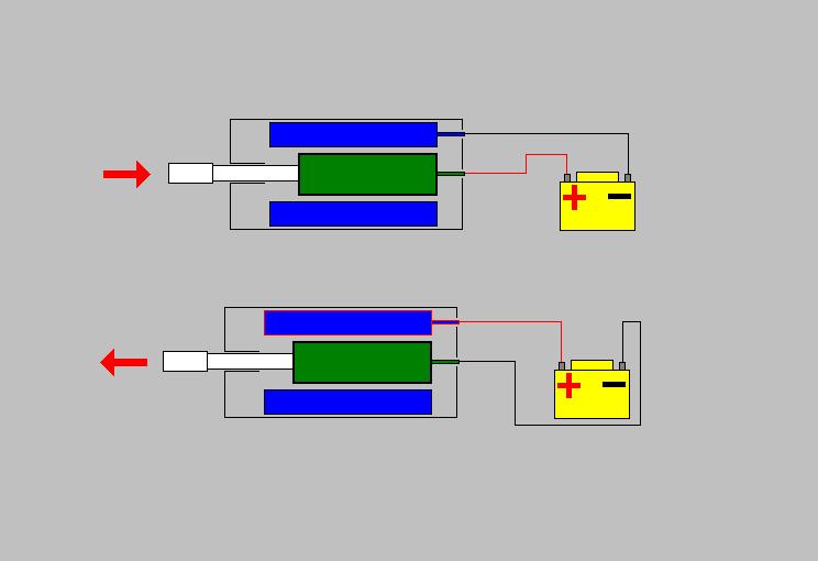

MORDA 17 Скарга Опубліковано: 10 травня 2011 начнем с того, что принцип работы активатора, это подача на втягивающие обмотки напряжения. При смене полярности, получим обратный эфект. Подключть без какого либо реле на одну кнопку - анриал!изза необходимостимсмены полярности, одна только кнопка нам не поможет. Поділитися повідомленням Посилання на повідомлення Поділитися на інших сайтах

MORDA 17 Скарга Опубліковано: 14 травня 2011 не спасет. нужно минимум 3 поз. кнопку, но чтобы каждая имела в 1 и 3 положении по д раздельных контакта, дабы пускать на активатор + и - к примеру при включении 1 положения, а в нейтральном положении ( второе) обестачивала активатора, отсекая и плюс и минус, дабы в третем положении клавиша могла пустить + и - на активатор, но наоборот. Но таких кнопок я не встречал. Нужно минимум 2 раздельные клавиши на 3 положения, как на ЕСП. Поділитися повідомленням Посилання на повідомлення Поділитися на інших сайтах
feb73 4 Скарга Опубліковано: 14 травня 2011 (змінено) MORDA, ну ты и усложнил все ОДНА кнопка стеклоподьемников как уже писалось выше-и все. Вот навскидку и схема Посилання. Только на одну кнопку подцепить два привода, чтобы работали в параллель. Змінено 14 травня 2011 користувачем feb73 Поділитися повідомленням Посилання на повідомлення Поділитися на інших сайтах
