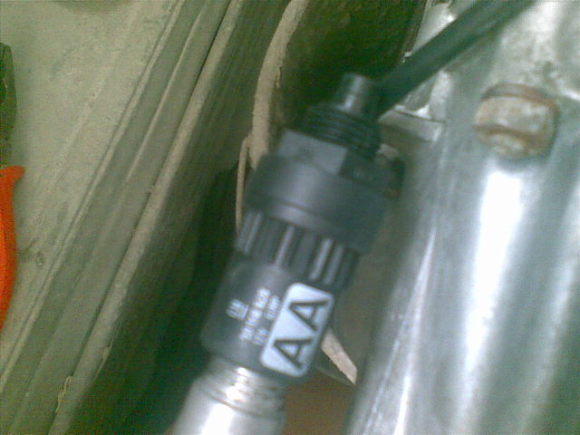

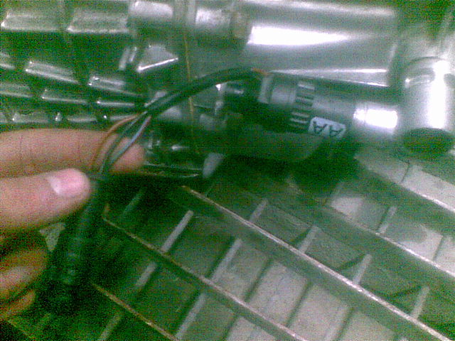

Андрей34438хк 1 Скарга Опубліковано: 14 травня 2011 (змінено) Заказывал себе 5ст КПП от Fiat, пришёл комплект с датчиком скорости GM 90148828, 12v, 6 IMP. AA. По каталогам вроде с опеля калибры и ланоса. Большей инфы не искал. У меня такой Змінено 14 травня 2011 користувачем Андрей34438хк Поділитися повідомленням Посилання на повідомлення Поділитися на інших сайтах
