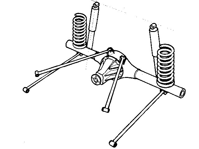

MORDA 17 Скарга Опубліковано: 30 травня 2011 на дропнутые машины ставится аж бегом. Взято с форума лада вфтс в бортовике у Mamont Поділитися повідомленням Посилання на повідомлення Поділитися на інших сайтах
2-ешник 92 Скарга Опубліковано: 30 травня 2011 на дропнутые машины ставится это типа на заниженные? Какой ход моста будет с а-образным рычагом? Поділитися повідомленням Посилання на повідомлення Поділитися на інших сайтах
MORDA 17 Скарга Опубліковано: 30 травня 2011 ход на стоковой подвеске будет такойже, ибо он не есть очень большой, нас же не жыпы ниво не вижу препятствий для ограниченогохода подвески при установке сего девайса. Поділитися повідомленням Посилання на повідомлення Поділитися на інших сайтах

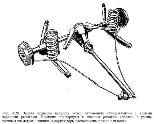

2-ешник 92 Скарга Опубліковано: 23 червня 2011 (змінено) kobralviv, можно поймать ИЖ-2717, и посмотреть как там устроено. Подвеска задняя аналогичная: мост, рессоры. Мануалов в сети хватает. Например: Посилання Или вот люди тож страдали вопросом. Посилання Или картинок погуглить, там есть немного))) всё станет понятно. Думается, что с ощущением ухода кормы ВАЗа в повороте, особенно, на "гармошке", знакомы все))) Это не от самой тяги Панара зависит, а от правильности её регулировки. На ино-джипах с тягой Панара (и даже на Шеви-Нивах))) такого "ухода" не наблюдается почему-то. Он там намного меньше, а то что есть, компенсируется подламыванием боковины покрышки, положением продольных тяг и задним стабом. Потому, когда едешь за Тойотой-джипом (НАПР по брущатке) -- никакого увода не заметно. В отличие от Жигуля. Кста, и с А-образным и с пар-мом Уатта будут "уходы" -- это свойство неразрезного моста. ща иллюстрацию сбацаю)) Змінено 23 червня 2011 користувачем 2-ешник Поділитися повідомленням Посилання на повідомлення Поділитися на інших сайтах
