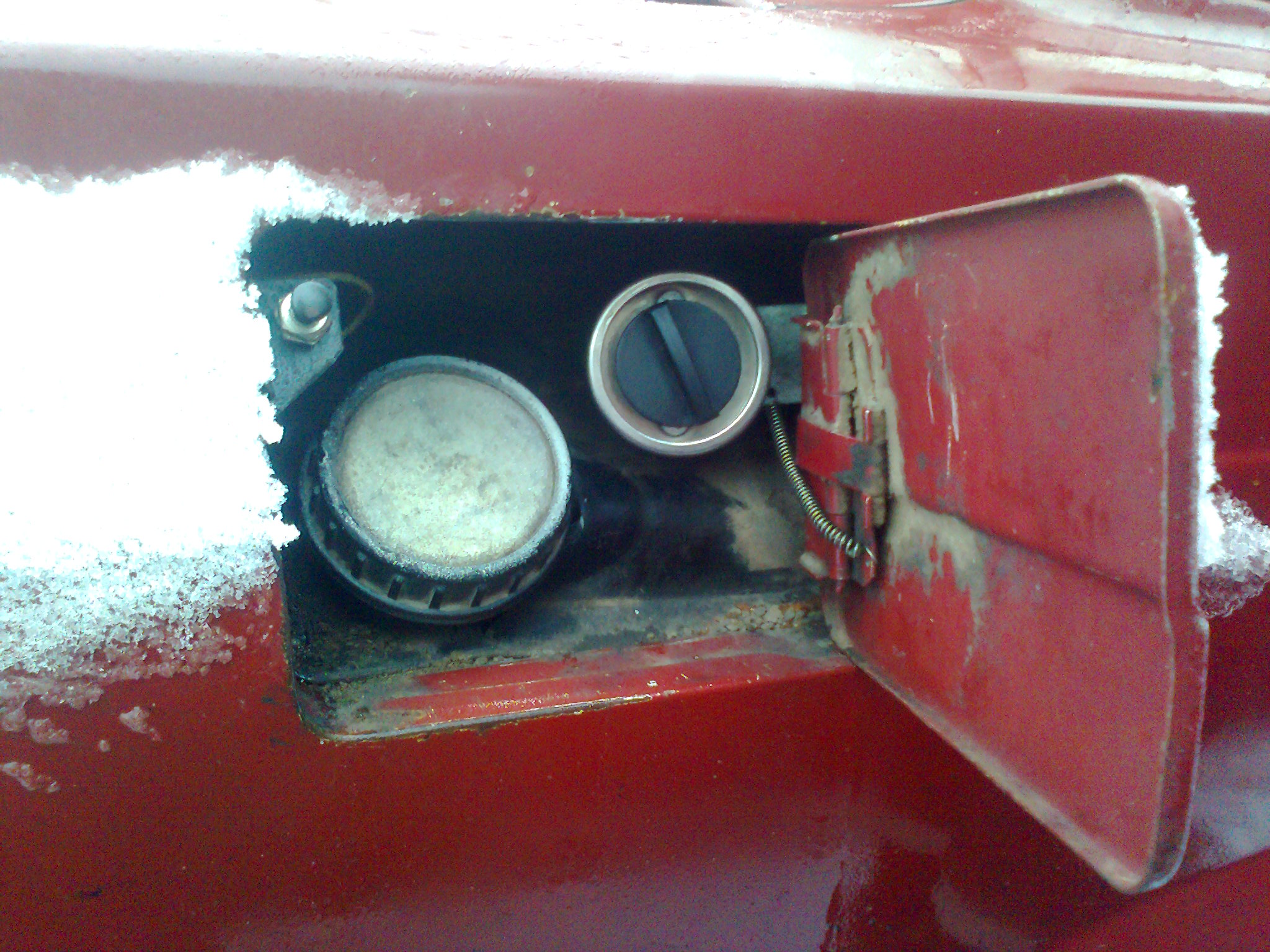

Наконец то у меня в багажнике поселился пропановый баллон, а под капотом пропановый редуктор))) :bp: За всё это дело выражается огромная благодарность Лехе и Димону :az:
Уверен, что они не нуждаются в рекомендациях, но все же всем рекомендую свои машинки доверять ихним рукам) Лешка, Димон - огромное вам спасибо)))

не регил?
#117 Spinaker
Spinaker
  • 23 Повідомлень:
  • Реєстрація 18-грудень 10
Відправлено 29 лютий 2012 - 17:03
не регил?
нет. и не собираюсь. :bk:волков бояцца - в лес не ходить ;)
