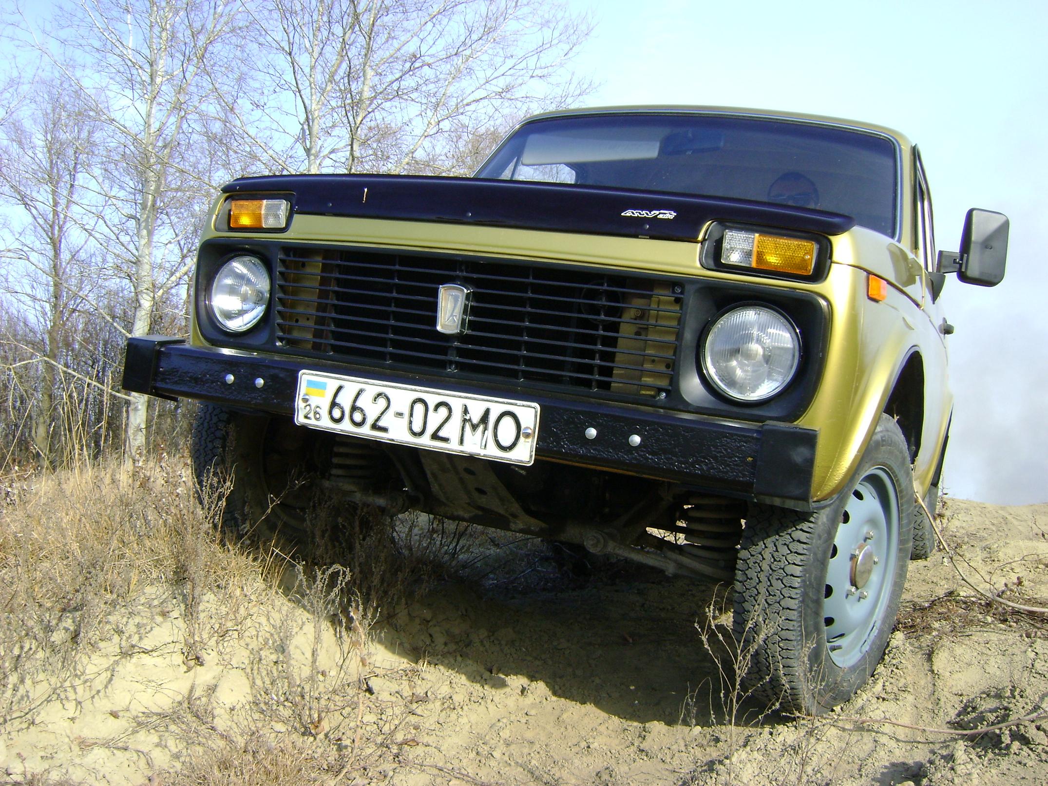

Куплена в июле 2010

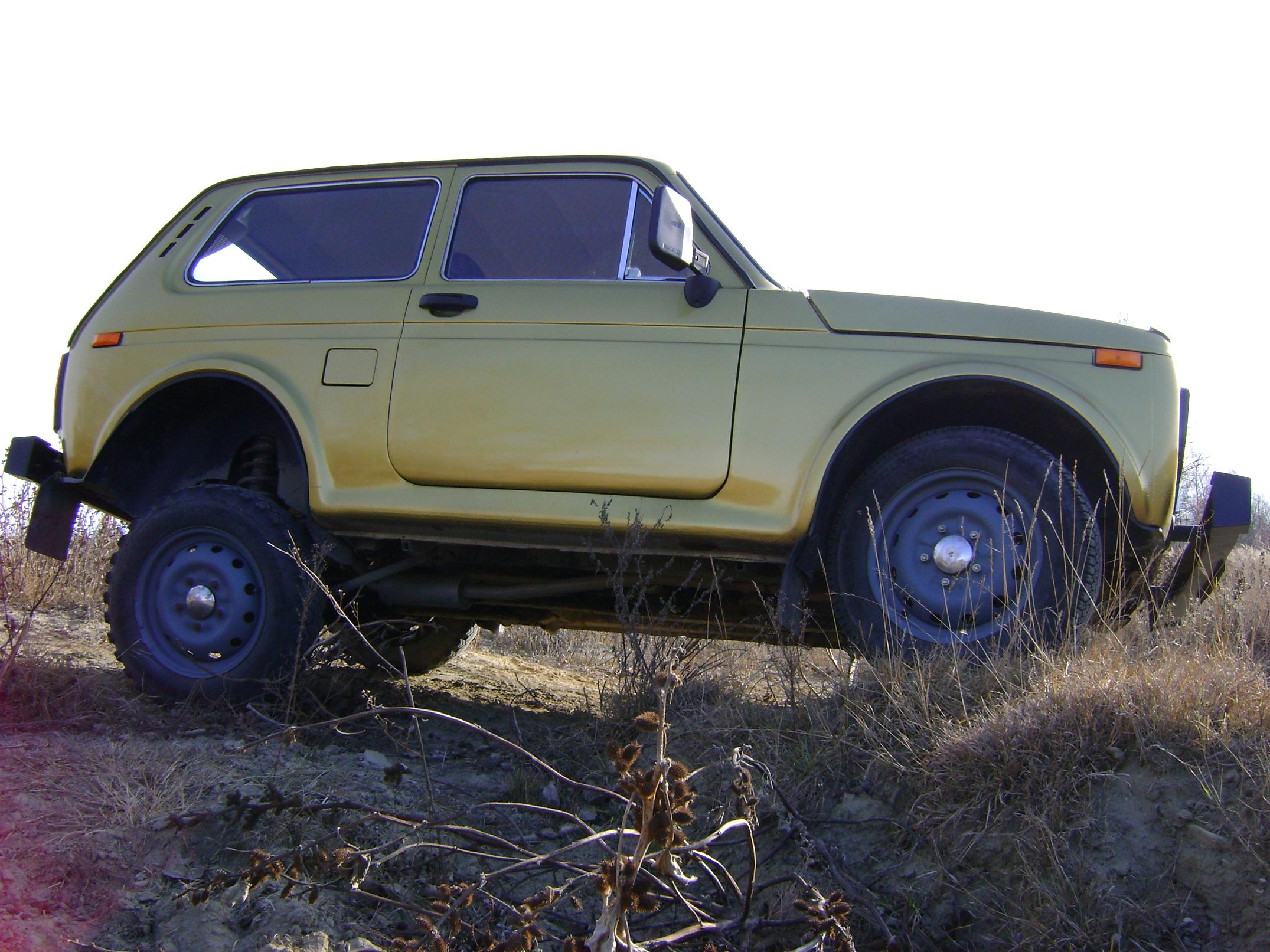

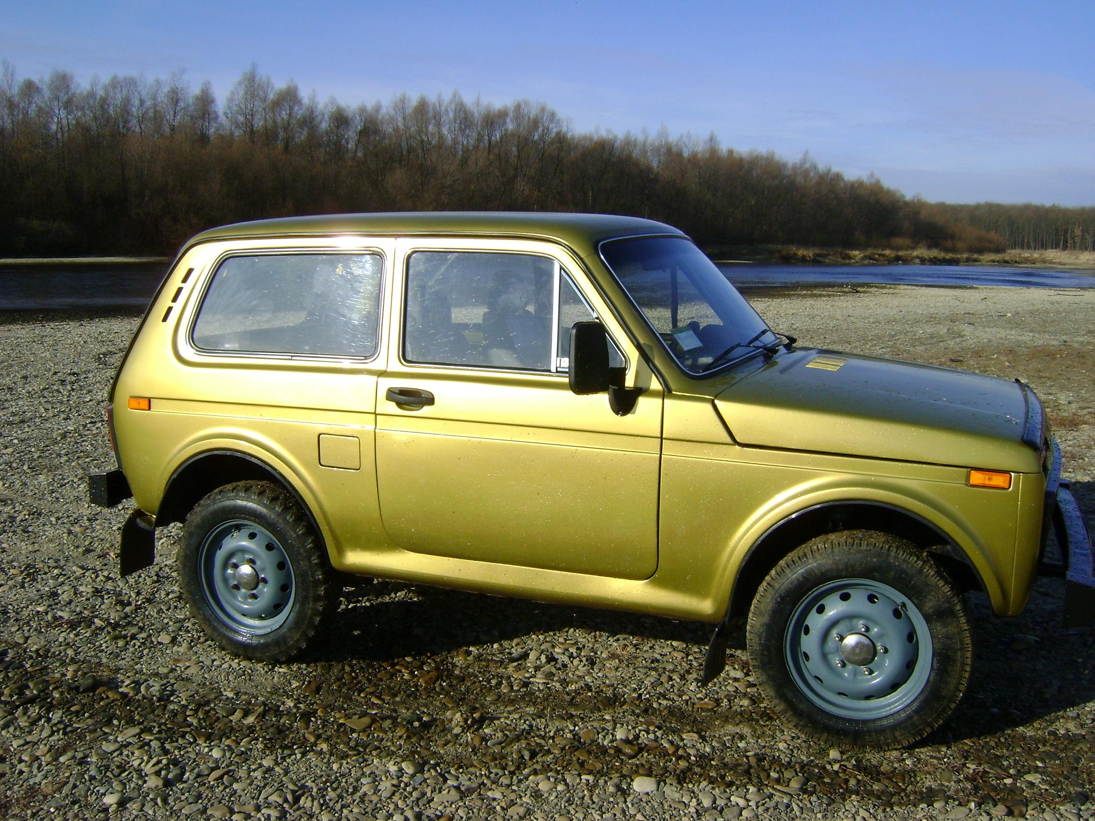

Купил лом!!!!! И это было страшно, так как увидел я её после того как купил:bh: А против лома нет приёма, если нет другого лом!!!!! В октябре 2010 приступил к разборке!!!!! После того как снял всю ходовку, в куче её держала только крыша!!!!! И понеслось,новые лонжероны и решётка, днище из 2, а местах креплени раздатки и КПП, Поверх наварена 3!!!! Усилители тоже грубые то ли 2, то ли 2,5!!!!! Карнизы 2,5, выгибали на металлобазе, где и бралось всё железо. Куча проволки спалил, Неделю точно я её жарил, пот руковотством своего отца! Подгонять новы крылья к самодельным карнизам пришлось целый день!!!! Шпаклёвка, грунтовка,шпаклёвка и контрольный слой!!!!Вроде всё, осталось дождаться базового жёлтого по удовлетворительной цене. Новый год:), ждём, все праздники, ждём, февраль, ждём!!!! Март 2011, мне нужно ехать !!! А после позванивая, и насидая на отца, добился того что, приехав в октябре 2011, можно было собирать!!! На ней уже стояла оптика, панель приборов,проводка , стёкла, и замки дверей!!!! Ну и понеслось, куча криков, сор, и обид. Хотелось приехать и сразу ёё оседлать, но мечтать не вредно!!!!!! Стоя над душой, и закручивая болтики, винтики, гаечки, добивал отца!Купил:передний мост в зборе, карб 2105, акамулятор, помпу,все жидкости и тд.Уже не помню, хотя и пол года не прошло!!!! Что плнирую сделать?! напишу позже, а пока вот что получилось:

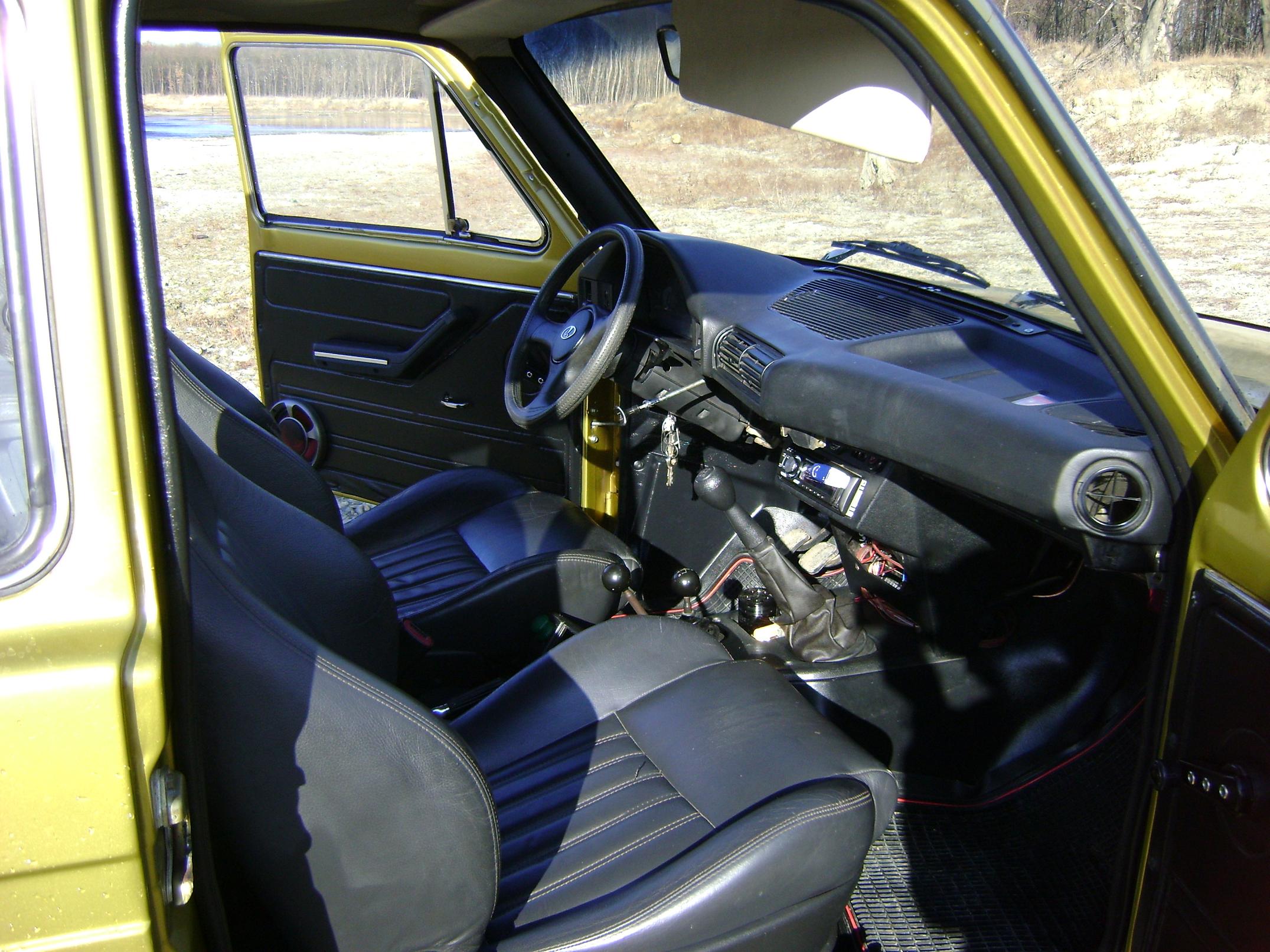

А ну ка фотки выложи, опиши что да как в машинке, чего не родного стоит и т.д. :) Мучает интерес :)

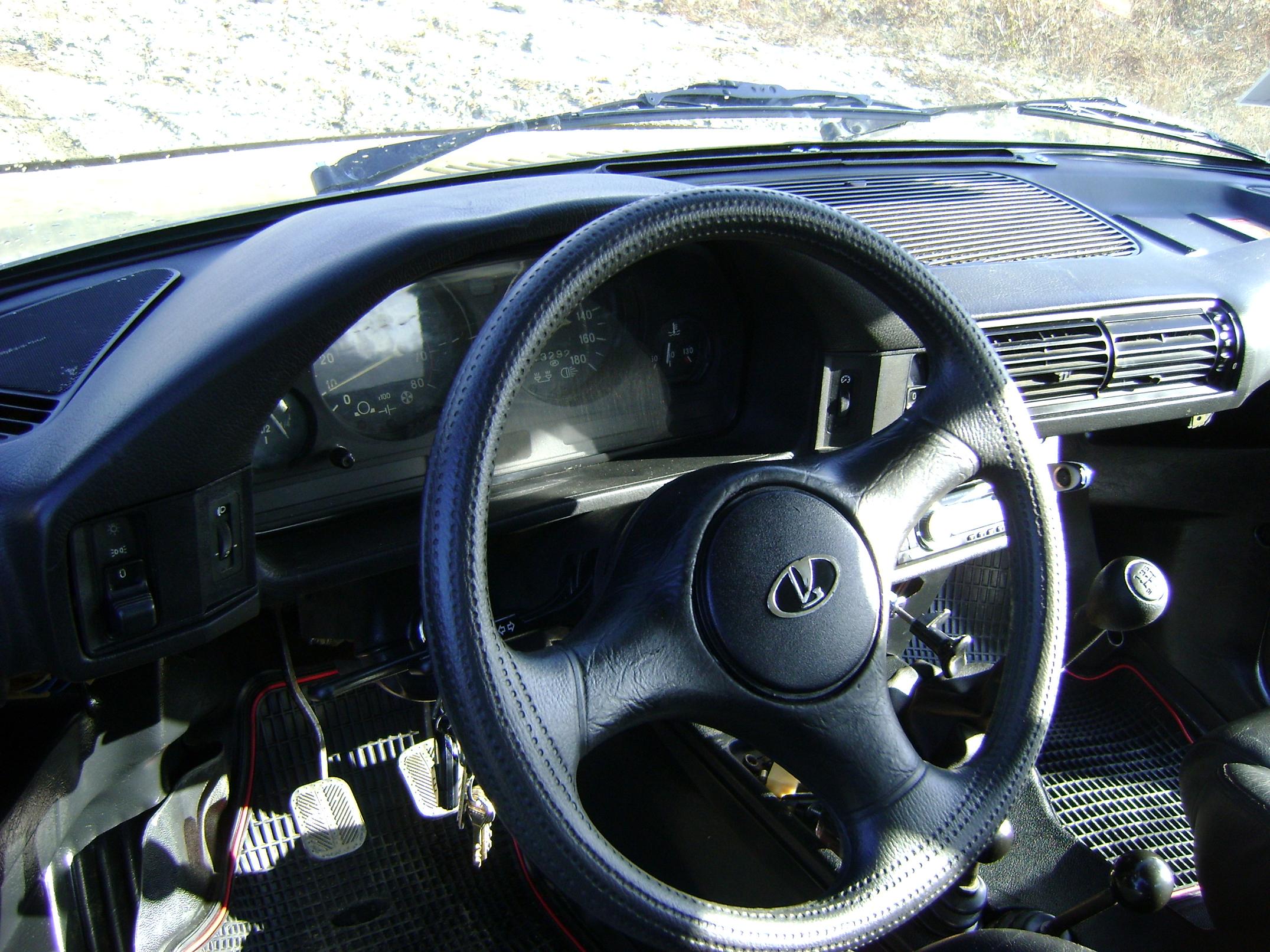

Машинка классная ! А на порогах что? пластик? Панелька от БМВ 3? Приборы показывают?Чего бороду не поставил от бэхи? Если кпп ВАЗ, то можно шнивскую кулису засунуть. Тогда борода встать должна.

Vadia,молодца, много работы сделал, результат как говорится на лицо;) ток руль в топку, меняй на что нибудь менее травмоопасное и аварийное:)

Панелька от БМВ 3?
от 5-ки

На порогах металл, я писал, делал пороги под заказ на металлобазе. Панелька от 5, Приборы все шестёрочные, встали нормально в щиток от БМВ, а вот с печкой геморой, плохой обдув лобового стекла!!!!! При таких морозах салон даже не прогреваеться хорошо, поэтому вчера шкрябал спичечным коробком иней со стекла!!!!! есть и борода но пока печку, а точнее воздуховоды, не доведу до ума, заморачиваться не буду!!!! :az: Сегодня поломалось крепление заднего сиденья, морозы, а оно пластмасовое :bn:

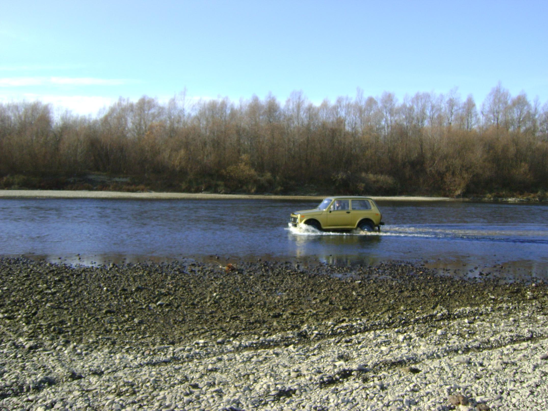

Привет земляк, хорошая машинка, удачный цвет. А как в паспорте цвет записан? Я так понимаю на третей фото мочил машинку на Пруте.

Жёлтый!!!!!!!Прут рулит!!!!!
