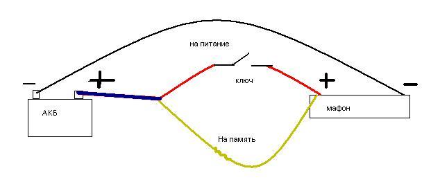

хочу смотать жёлтый и красный провод от мафона, и кинуть их через предохранитель на АКБ...
но что бы мафон не садил АКБ когда машина не на ходу и память не сбрасывалась, хочу поставить на красный провод тумблер (вкл/выкл)
вопрос: будет ли работать так как хочется?
набросал тут схемку как смог, не судите строго))

В принципе будет. Твой тумблер просто заменит замок зажигания, через который обычно подключают красный провод. Хотя я не замарачивался, и просто подключил к аккумулятору. АКБ не садится, вроде бы.

Работать будет(но тумблер- лишняя приблуда!),прямой провод от акб+предохранитель возле акб- и ВСЕ!

Трошки не согласен - таким макаром реализуется режим псевдо-АСС работы майфуна - некоторые дэвайсы довольно прожорливые, если не отключать силовой провод в ждущем режиме. Такой режим уже давненько реализовал. У родича на новой зубиле в салоне с продажи подключили майфун, скрутивши силовой и управляющий провод от прикуривателя. Итог - хронически севший акум уже через пол-года.

Дык,массу выключать всегда(если простой- больше суток!),таже(дешовая) сигналка посадит, а мафон(если выкл),- там садить нечему!(только саморазряд и силовая проводка, но это- мизер!)

Если авто инжовое, то массу не рекомендуется откидывать каждый день, это раз. Второе, при отключении массы сбрасываются все настройки майфуна.

в нормальных мафонах когда снимаешь панель, то он уже не кушает. Потестируй свой на предмет жора при снятой панели

По 2170 могу сказать что даже с отключенным выводом ACC, сигналка , ЭБУ и майфун - жрут у меня 47мА (с включенным ACC - 150мА), учитывая что при разрядке АКБ менее 80% он начинает интенсивно терять свой ресурс. Путем несложных расчетов получим что нагрузка в 55 мА высаживает АКБ за 1000ч, соответсвенно с нагрузкой 55мА, без последствий АКБ может простоять 200ч, т.е. 8,5суток. Т.е. чтобы не нагонять 16 ездовых циклов, и не портить здоровье АКБ если авто эксплуатируется с недельным перерывом нужно раз в неделю надо ходить его дозаряжать.
Либо полностью отключать сигналку и майфун , потеряв настройки майфуна, но увеличив период без дозаряда до месяца, либо быть счастливым обладателем карбюраторного авто и выключать массу...
