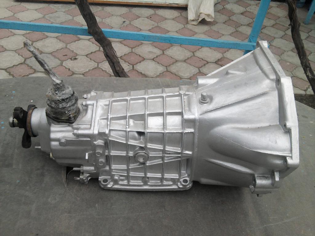

Предлагают мне коробку новую на ней написано 2101, ее недавно купили в магазине для 2106, так и не поставили, но сейчас их не выпускают. Как узнать она 2101,2105,2106.
Прикріплені файли
  • Прикріплений файл  1533503700.jpg   98,26До   155 Кількість завантажень:

wamann, поищи на форуме, есть в разделе КПП передаточные числа коробок. А дальше считай на разных передачах количество оборотов первичного и вторичного вала. Есть еще вариант-снять поддон и посчитать количество зубьев. Заодно будет видно-новая коробка или хорошо отмытая.
А она точно новая? Я посмотрев фото засомневался - создалось впечатление, что она хорошо отмыта и закрашена серебрянкой. прокладок не видно, болты, гайки, нижняя крышка неестественного цвета, крышка заднего подшипника ржавая...
правда я новых коробок не видел, может так и надо?!
