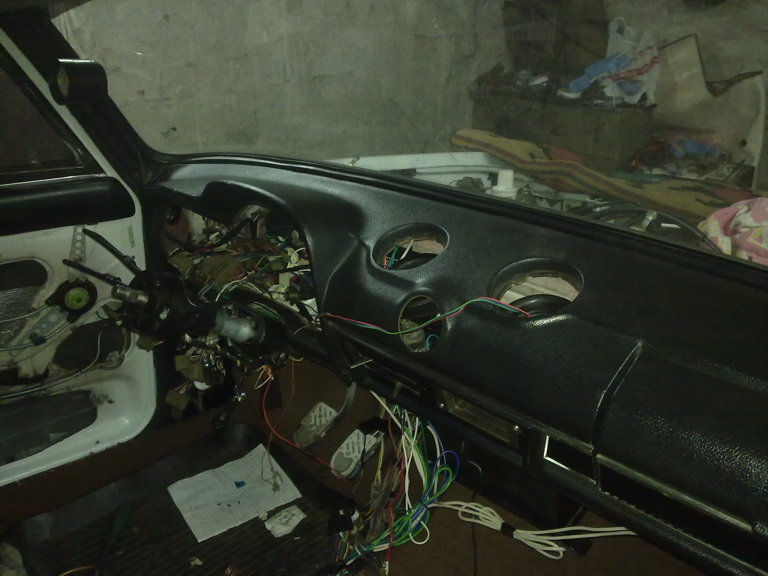

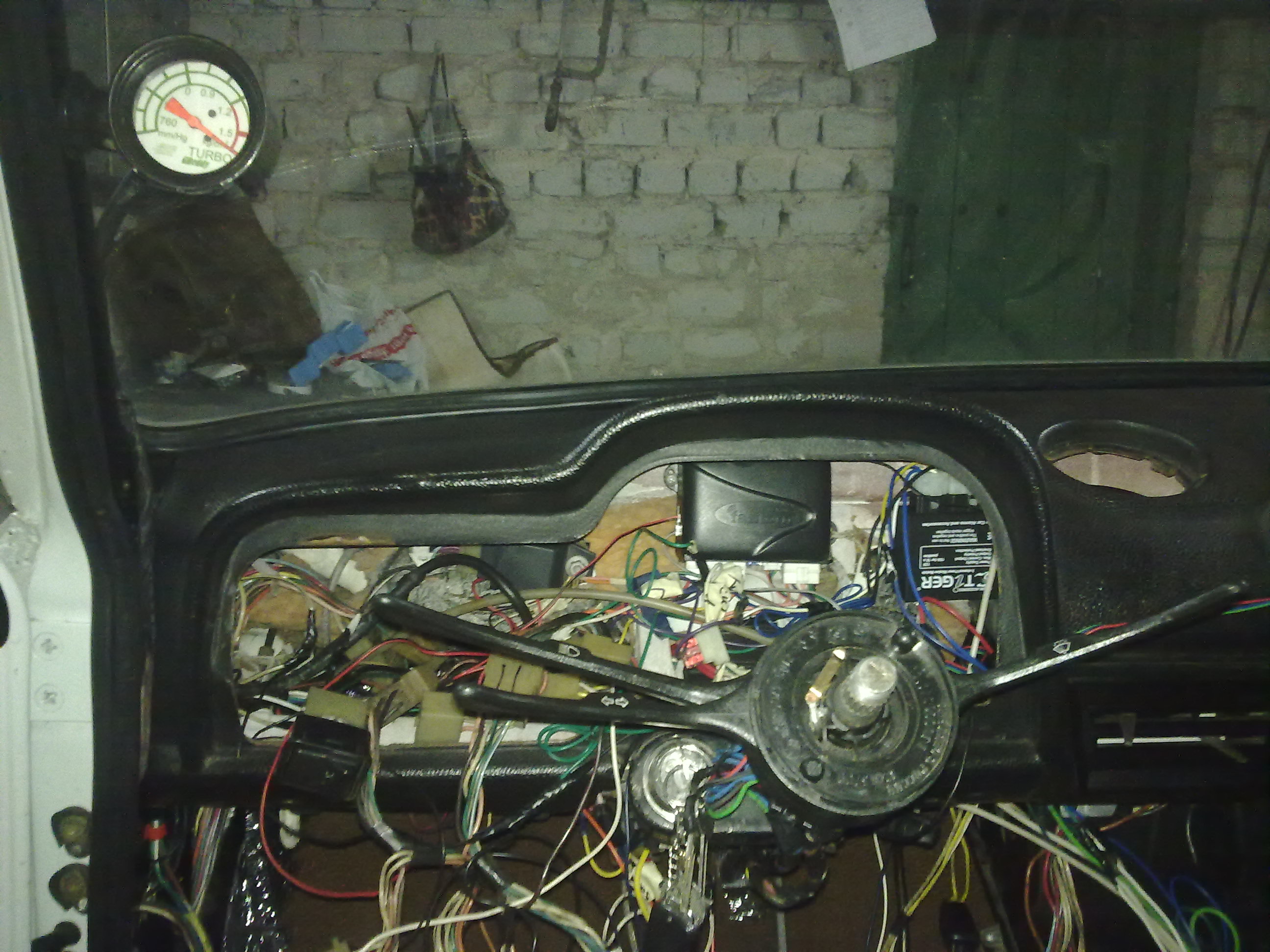

я его вписал довольно интересно в интерьер . главное что он всегда на глазах ненадо по сторонам смотреть . мне он реально помогает экономить
прикольно. але я все-таки хотів би мінімалізувати прибори.
треба десь достати восьмьорочну панель і попробувати. тим більше в мене карб звідти ж. штуцерок простаює заглушений.
Виживаєм як можем.
