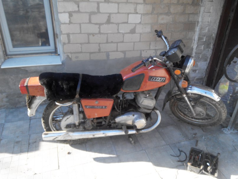

Наконец то я снова с колесами :multi:
И так по порядку, куплен сегодня за 3500 украинских денег, с доками и чучуть запчастями  :multi:
коробка новая и диски сцепления с мелочевкой разной.
Мотоцикл стоял последние 10 лет.
Будет полностью переделываться под себя при этом сохранив максимально стоковый вид :) полная покраска и установка недостающих элементов :)
такой он был как только я его привез:
пробег всего менее 9,5 тык
хз правда или нет, но хозяин говорил что не скручен
Таким он стал спустя пару часов:
Завтра пойду смотреть почем у нас акумы, свинцовый не хочется, если ненайду подходящий гелевый, то буду диновольт заказывать, по моему мнению можно самый малоемкосный взять, стартера то нету))
Ах да, проверил компрессию - бумажной пробкой можно глаз выбить, хорошая, но это поршневая в масле, а там посмотрим как заведем)
Ну и на десертик - техпаспорт и инструкция по эксплуатации  :bm:
