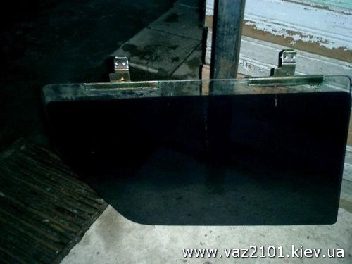

Установили, закрепили, подключили, проверили? Прикручиваем к кронштейну стеклоподъемника скобы, держащие стекло (пока без прокладки из резины - мы сейчас занимаемся примеркой). Заводим через рамку новое стекло и усаживаем его в полностью закрытое положение; подводим кронштейн стеклоподъемника в верхнюю точку так, чтобы стекло вошло в скобы на кронштейне и было ими слегка прижато. Вооружившись маркером, пишущим по стеклу или мягким карандашом, намечаем на стекле точки, куда должны быть посажены скобы. Затем опускаем кронштейн стеклоподъемника или вовсе демонтируем его - он будет очень мешать, когда мы будем пропихивать в дверь стекло вместе с усаженными на него скобами.
Шаг 5: Извлечем стекло и подготовим его к окончательной установке. Чтобы усадить скобы на стекло, потребуется деревянная киянка или просто тяжелый брусок, сырая резина и немного бензина. Рекомендую также при покупке скоб опробовать их на прочность: если вы в состоянии прогнуть их голыми руками, то это барахло ни за что не удержит стекло в случае малейшего затруднения при опускании. На несколько секунд кидаем отрезанные по длинне скоб ленты из сырой резины в бензин - резина станет податливой и липкой. Не дожидаясь высыхания бензина, прикладываем ленту к стеклу по меткам, сверху ставим скобу и наколачеваем ее киянкой до упора. Не промахнитесь мимо меток - это вызовет перекос стекла при поднятии. Даем резине подсохнуть в течении 20-30 минут.
