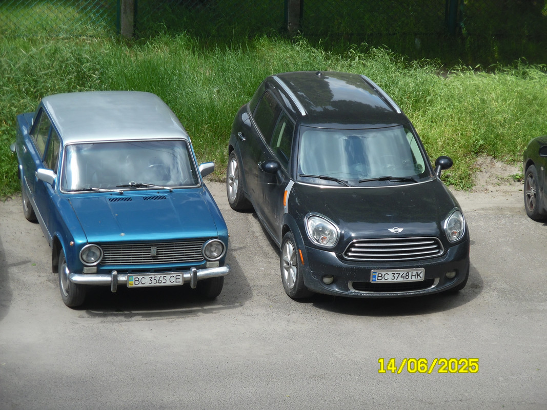

Відправлено 15 червень 2025 - 21:42
Мій теперішній автопарк. Міні - 190 тисяч км, а Срібляник проїхав більше 220 тисяч після свого останнього капремонту у 2012 році.
  • alex_zp and sun like this
