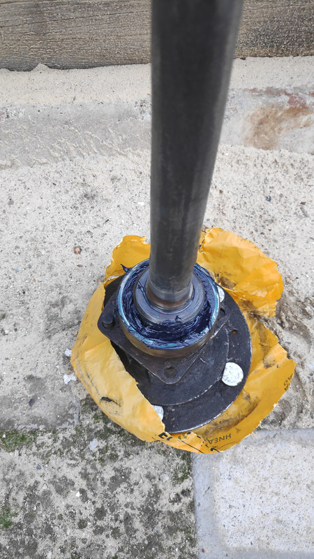

По сальнику хвостовика там ничего после его замены регулировать не надо? Заметил на скоолько оборотов закручено и закрутил так же? У меня подтекает слегка. Пока еще не лез туда...
Надо затягивать с нужным усилием 12-26 кгсм, соответственно и регулируется зазор в подшипниках хвостовика, иногда приходится менять распорную втулку, я купил, но не менял
Ну так не бывает.
Втулка меняется каждый раз , когда ослабляется гайка хвостовика.
Все остальные работы от лукавого и впоследствии вылезают в виде замены пары.

Ну так не бывает.
Это редуктор снимать надо и полностью разбирать
Я это делаю на яме и вполне успешно.
Просто , надо обзавестись соответствующей оснасткой.

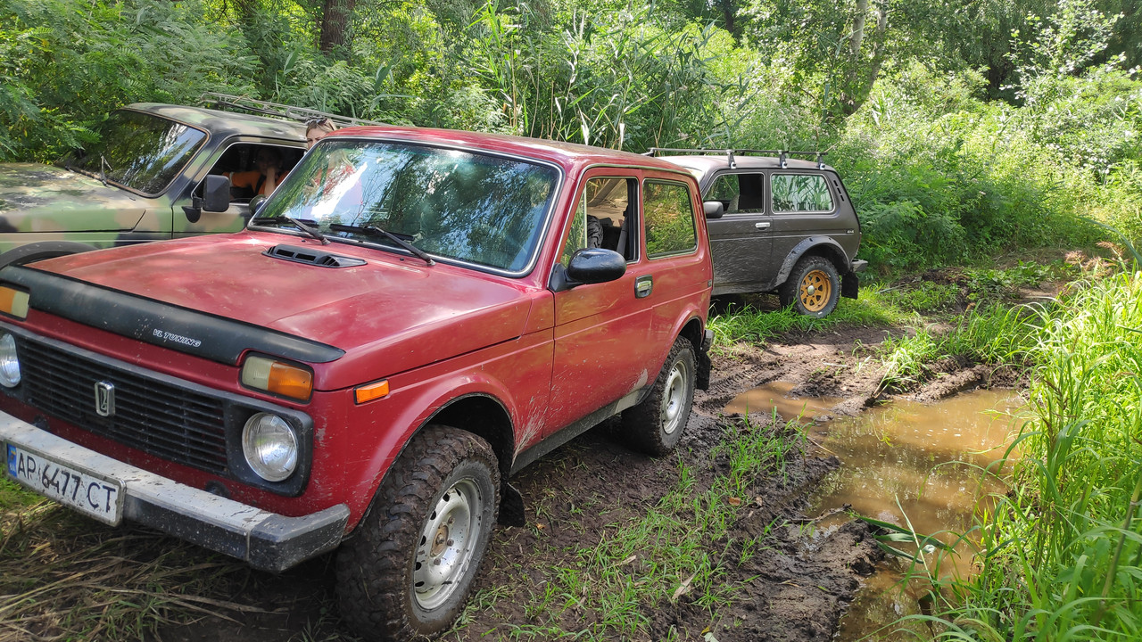

Прокатился сегодня на лиман

Вы не поверите но я сидел в этой ниве буквально 2-а дня назад :)))
Для тех кто неповерит есть пруф))
