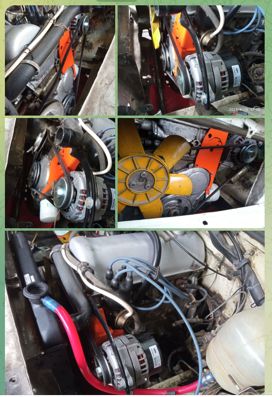

Відправлено 19 червень 2025 - 20:52
Тема почалася у січні 24го, а зараз.. не будем про сумне, я реально 2 роки не був у відпусці)).  Тобто тільки починаю.
Така собі чорнова зборка:
#56 sun
sun
  • 237 Повідомлень:
  • Реєстрація 15-листопад 16
  • Авто:ваз 2101
Відправлено 19 червень 2025 - 21:03
халепа, 1см уверх гену і він вперається у вакуумник і тромблер вже не повернеш. А якщо 1см униз - сильно низько висить і майже не вистачає планки для натягування ременя.
Буду розточувати отвори крепіжа на 5мм))
Треба ще схему знайти, там болт на гені сзаду - то + на акум товстим дротиком. А ще якась клема є, то що? вроді збудження не треба, релюха встроїна є. Може нейтраль зірки для індикації заряду виведена?...
#57 VETERAN
VETERAN
  • 7 920 Повідомлень:
  • Реєстрація 24-квітень 09
  • Авто:Найкласніше
Відправлено 20 червень 2025 - 09:29
Це + , при включення запалення. Після заведення, генератор переходить на живлення від себе самого. Просто до замка не підключай - після заведення не заглушиш.  :multi:  Там є схемка маленька.
#58 sun
sun
  • 237 Повідомлень:
  • Авто:ваз 2101
Відправлено 20 червень 2025 - 21:22
чому це? запалення теж буде живитися від себе самого?)
#59 VETERAN
VETERAN
  • Авто:Найкласніше
Відправлено 20 червень 2025 - 22:10
чому це?
Бо буде з'єднання Запалення з генератором. При включенні запалення подасть струм на збудження генератора, а як заведеш - генератор буде живити запалення, навіть після вимкнення ключем. Я через це пройшов. І там збудження на генератор подається через опір. Я подав через лампочку щитка. Вона заодно індикує, якщо генератор не працює.
