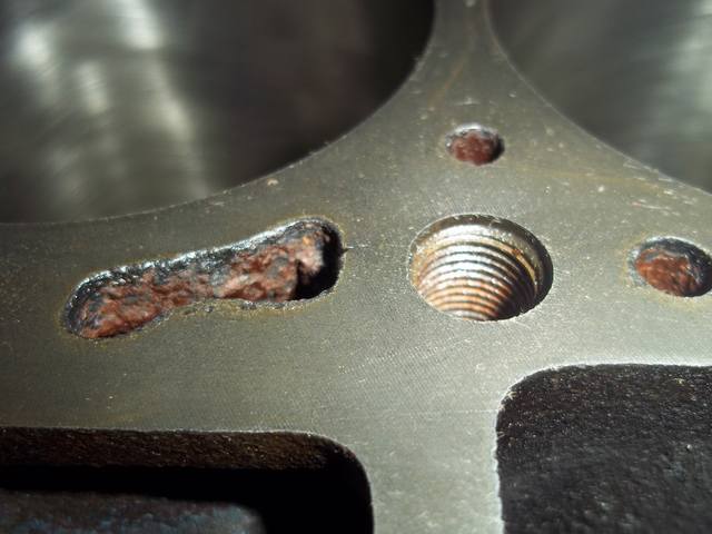

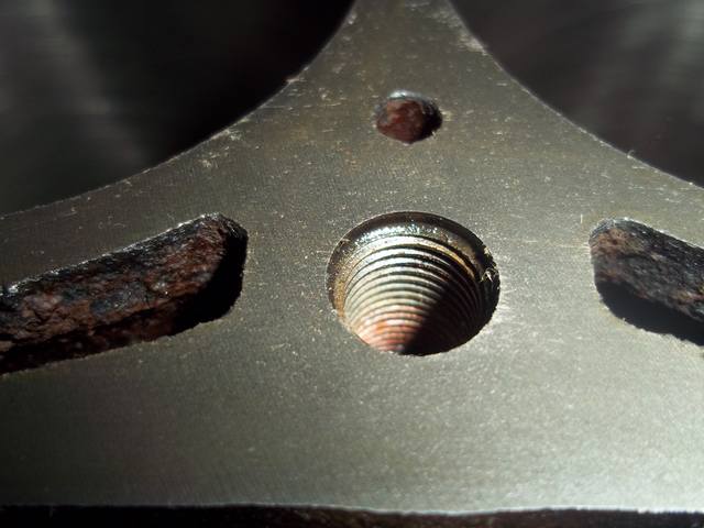

 Блок 21083 нну здесь причина какбы банальна всем криворуким,гдето-ктото откапиталил и мне привезли на передел мотора,при вскрытии Гбц сразу стало ясно мотора нету вообще...
Блок был загильзован под стандарт,одна гильза выступала 0,15 три остальных 0,1
Блок разобрал в хлам,прошолся капитально дрелью с ершиком,убрали выступающие гильзы (я ждал эти трещины),прошолся по блоку с линзой какбы все нормалек.
Отвезли на расточку,перед расточкой прошлись кругом все какбы нормалек,положил линейку- по плоскости нормалек.
Расточили.
А потом так стою и думаю,блин кину на фрезу и опаньки результат.
Собирать этот блок я отказываюсь,даже под расписку,а какбы вы поступили на моем месте собиралиб ?
Загужонить? Места мало.
Три разорваных отвора которые с наружи, на масленном канале не замечено трещин,воды в поддоне небыло.

ну я бы тоже не собирал. Блок в утиль, так как даже варить смысла не вижу....

Загужонить? Места мало. Три разорваных отвора которые с наружи, на масленном канале не замечено трещин,воды в поддоне небыло.
Езжу сейчас на таком, уже больше 20 тысяч накатал. Для надежности и успокоения собственной совести позаваривал с обоих сторон немного окна нержавеющими электродами, там размер отверстия в прокладке ГБЦ все равно намного меньше окна в блоке, так что на охлаждении это не скажеться никак. Единственное что делать это нужно до расточки и планировки блолока, но у меня получилось после, варить пришлось очень аккуратно, чтобы сварка не выступала на верх блока.
#192 sergg
sergg
  • 708 Повідомлень:
  • Реєстрація 20-лютий 15
  • Авто:21061
Відправлено 16 жовтень 2019 - 13:53
это от антифриза такие наросты ржавчины?

Відправлено 16 жовтень 2019 - 15:28
Я на девятке сына с такими же изъянами выбросил.
Нет времени на медленные танцы(с)
Собери , а он дрыснет и  опять   пляски. В утиль.
А с клиентом - да - хотя бы устное согласие с последствиями.
