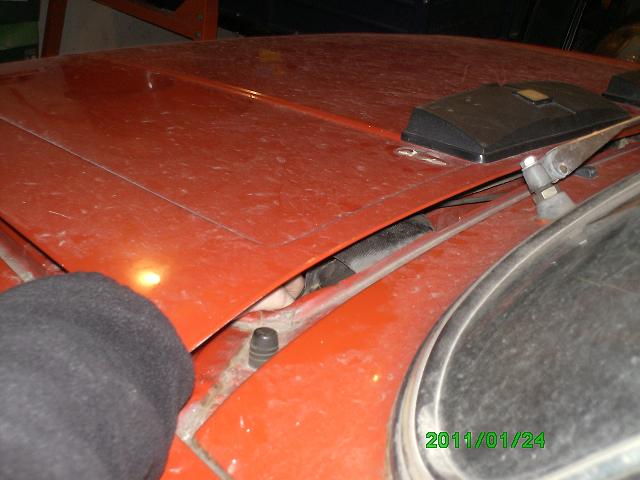

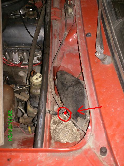

я машини не угоняю :-) згадуємо як в нас ішов трос до замка, він майже в всіх одинаково іде, приблизно одинаково Прикріплений файл  PICT0192.JPG   45,8До   37 Кількість завантажень: і ловите трос рукою і тянете до себе, і капот відкритий :bp:

  • Прикріплений файл  PICT0191.JPG   62,18До   41 Кількість завантажень:

да. можно. но будьте готовы к тому что погнете капот.

Мені колись показали, як вони відкривають - довгою палкою, або чимось подібним, натискають на важіль зі сторони карбюратора, злегка припіднявши капот. Недавно сусід по гаражу маявся з такою проблемою - відкрив за секунди лижною палкою, якою звичайно підпираю ворота гаража.
дик, рука худа і акуратно, я вже не одну машину так відкривав по причині тросика, ні одного не погнув :)
ПС а фотки я робив на прикладі своєї машини, знав що робити і як ;) а переживати за капот ... дротом за тросик чіпляти можна або плоскогубцями з довгими ручками, головне фантазію включати

У мене таке не вийде - оболонка троса зафіксована з двох сторін.
#17 Dexter
Dexter
  • 40 Повідомлень:
  • Реєстрація 23-січень 11
Відправлено 02 лютий 2011 - 22:43
якщо уважно придивитися до фотографії, то видно, що в мене теж оболонка зафіксована :) але відкриваю :multi:

Извините, что не в тему, но ...
Dexter,
тряпку от моторчика дворников лучше убрать. У меня когда-то тоже там лежала дежурная тряпка, пока её не намотало на ось движка и заклинило всю систему. Дождь лупит, дворники стоят дыбом, а я выковыриваю из моторчика куски тряпки. Чуть не спалил движок. Зарёкся вообще под капотом возить разное тряпьё !!!
