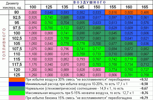

Все привет. У меня тоже 51 солекс стоит. Бсз, двиг 1.6. Трогаюсь без напряга, конфиг таков: 1 камера 107,5/150, 2 камера 110/145. Привод 2 камеры механический. Есть небольшой провал, если педаль резко в пол утопить (допустим резко тапок в пол давлю, сначала обороты потухать начинают, но примерно через 1 сек колеса шлифовать начинают). Раньше был такой конфиг 107,5/165, 110/135. Такого небольшого провала как сейчас не было, можно было быстро с буксом тронуться. Но максимальная скорость на 10 км/ч ниже была. Сейчас оптимальное стехиометрическое соотношение смеси воздуха и бензина.
Да кстати, забыл сказать я диффузоры расточил: 1 камеры на 1 мм, 2 камеры расточил на 2 мм. Ест примерно 7,5 литров при спокойной езде в смешанном цикле.
Тебе колдовать с жиками надо. Таблица по подбору смеси ниже.
