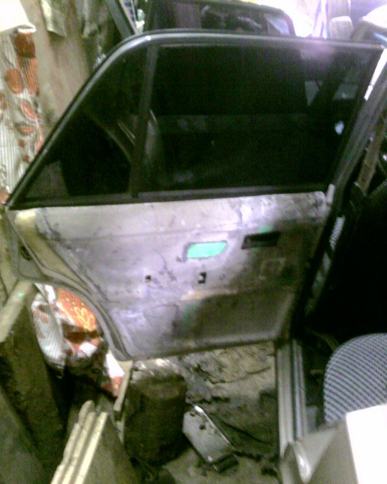

Как ручки от 08 стали? Какие там переделки?
#7 Pif
Pif
  • 166 сообщений
  • Регистрация 01-Октябрь 10
Опубликовано 01 Октябрь 2010 - 21:24
В дверях вырезаеш копешные полумыльницы и ввариваеш с девятки, потом немного шпаклёвки и всё.

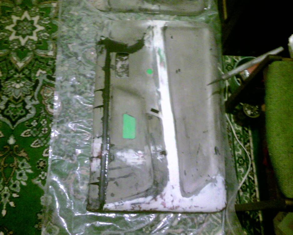

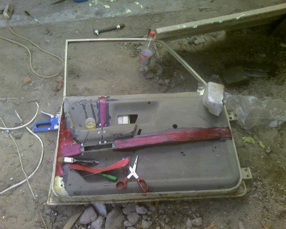

подробнее о картах. Понял только что они резались. как? есть больше фото?
#14 Pif
Pif
  • 166 сообщений
Опубликовано 02 Октябрь 2010 - 10:05
И передние и задние резались на 4 части, после чего скручивались саморезами и металическими пластинами. Потом всё проклеивалось эпоксидкой со стеклотканью и потом даводим уже эпоксидной шпоклёвкой.

Опубликовано 02 Октябрь 2010 - 10:07
В некоторых местах приходилось поддувать монтажной пеной для создания формы
