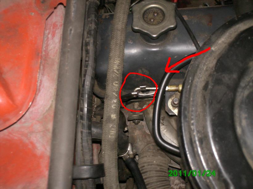

для всіх хто ще не читав, вон ту єрунду треба відгинати Прикріплений файл  PICT0192.JPG   54,94До   26 Кількість завантажень:

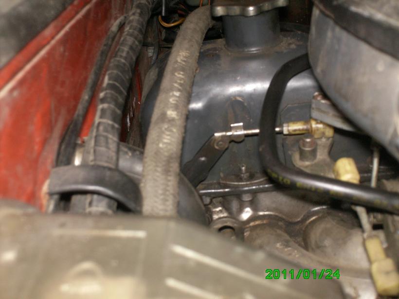

  • Прикріплений файл  PICT0191.JPG   63,79До   28 Кількість завантажень:
