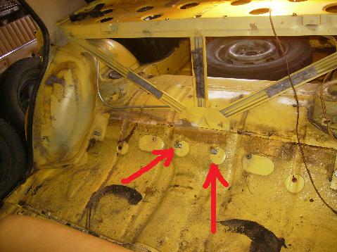

Відправлено 05 січень 2011 - 01:56
подскажите где купить задние ремни безопасности и куда крепится ответка от ремня?:bp:
#7 knife
knife
  • 12 Повідомлень:
  • Реєстрація 25-червень 09
Відправлено 29 квітень 2011 - 13:00
вряд ли вопрос еще актуален... но крепить ответку сюда:
Прикріплені файли
  • Прикріплений файл  resp.jpg   36,33До   58 Кількість завантажень:
